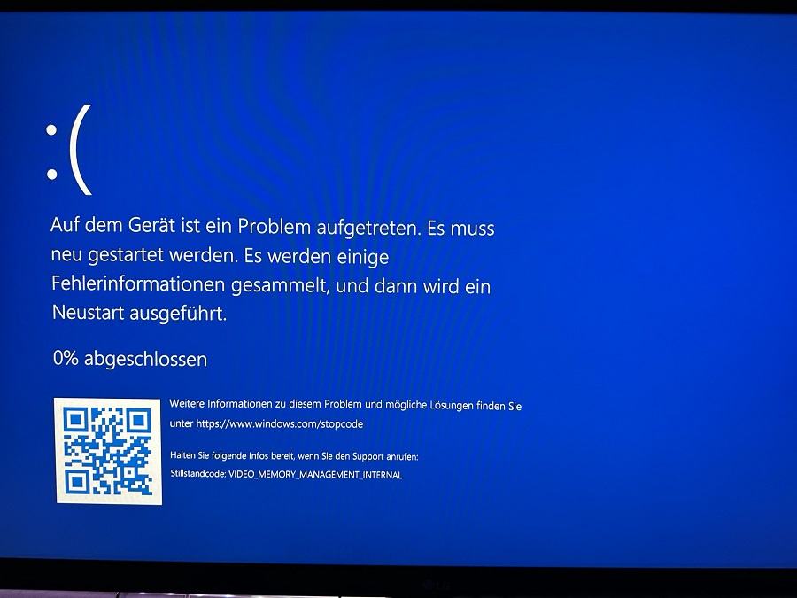

Dort hatte ich heute extreme Probleme mit Capcut. Der VRAM läuft nach ca. 2-3 Minuten bearbeitetem Videomaterial voll, was zu extremen stottern und anschließend zu crash des Programmes führt.
Nun wollte ich Premiere Rush testeten und hier bekomme ich einen Bluescreen sobald ich ein Video in die Bearbeitungsleiste ziehen...
Videomaterial ist in 5,3k 60fps 10bit
Meint Ihr die 3080Ti hat einen weg? In Spielen nie Probleme gehabt.
Ist etwas übertaktet oder "optimiert" am System?

Jetzt hatte ich sogar im idle einen Bluescreen. APC_INDEX_MISMATCH-Fehler
Also irgendwas ist hier doch fritte...
