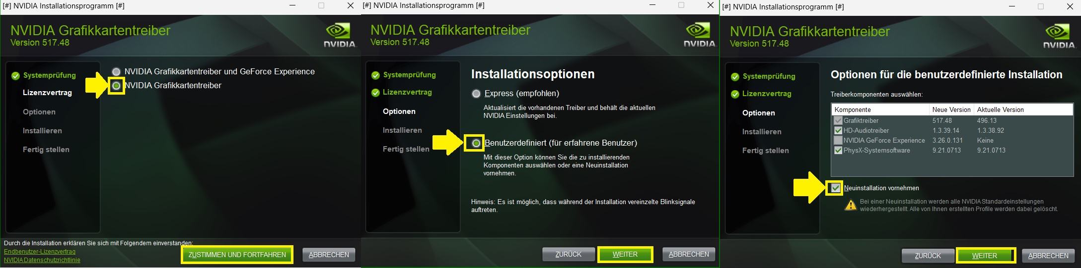

3) Den aktuellen Nvidia Grafiktreiber Version 526.47 hast du ohne Nvidia GeForce Experience installiert?
Ein Bekannter hatte ähnliche Probleme, nachdem GeForce Experience deinstalliert war und der PC neu gestartet wurde war das Problem beseitigt.

- Sollte ich denn einmal Geforce Experience komplett deinstallieren und den Grafiktreiber manuell downloaden und über den Geräte Manager nur auf die Grafikkarte aufspielen?

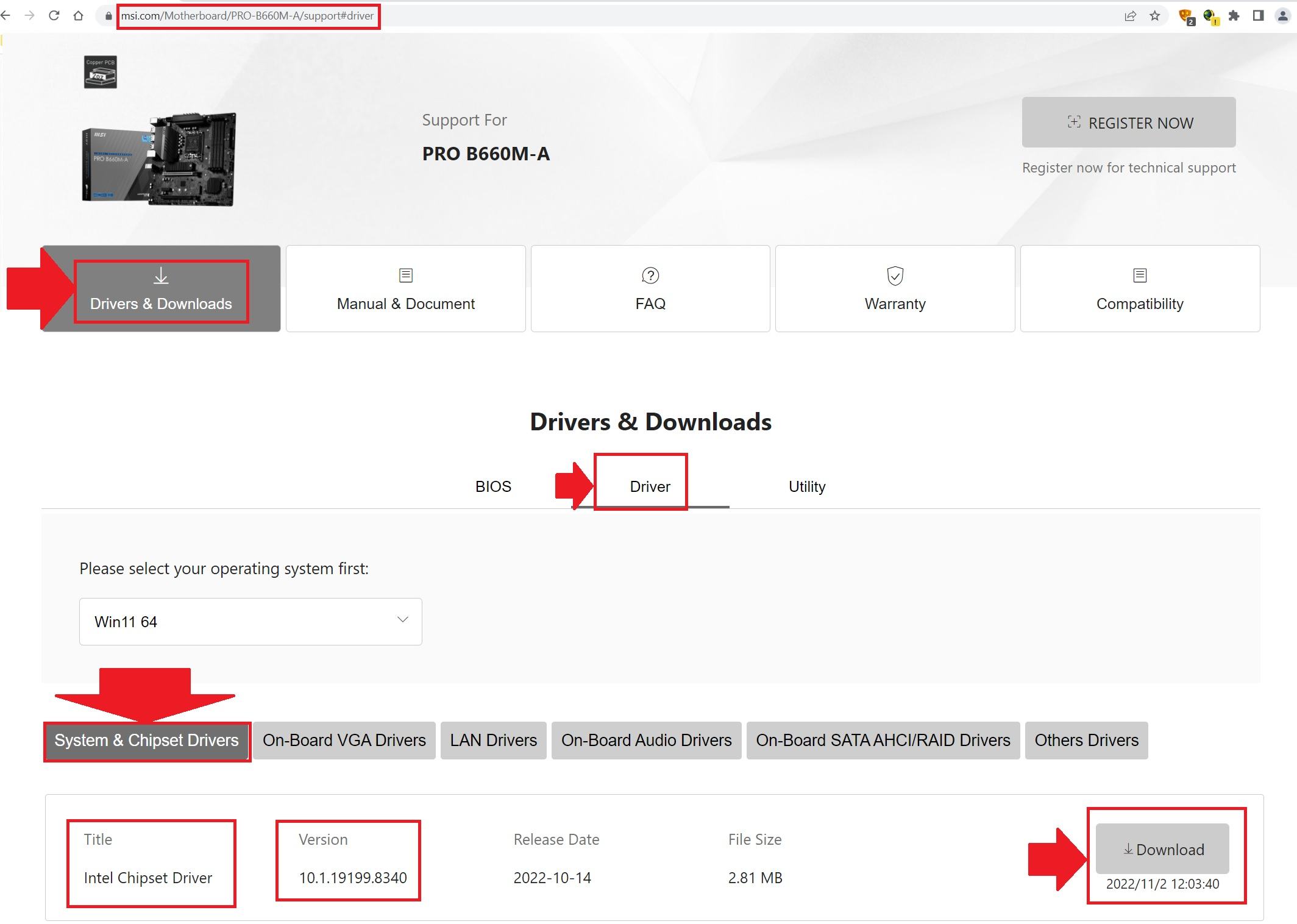

Bezüglich zur ersten Antwort oben, wo finde ich denn den neuesten Chipsatz Treiber im Netz? Auf der MSI Seite beim Motherboard finde ich nichts und auf der Intel Seite leider auch nicht. Nur hier der markierte Link von

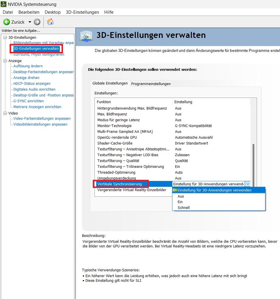

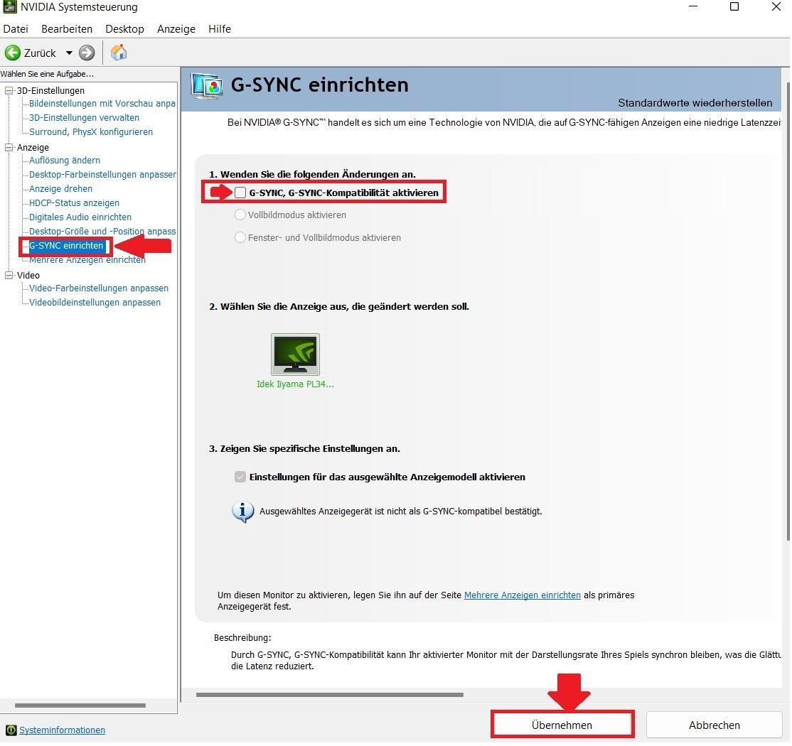

@Kryptronix wenn die fps bei 144 stehen bleiben, steht Vertikale Synchronisierung auf Ein (Bild unten anklicken), deshalb hast du nicht mehr als 144 fps, oder du hast die fps auf maximal 144 eingestellt.
Bei mir steht Vertikale Synchronisierung auf, Einstellung für 3D-Anwendung verwenden.
Du solltest G-Sync (Compatible) aktivieren, aber auf gar keinen Fall Vertikale Synchronisierung.
...wo finde ich denn den neuesten Chipsatz Treiber im Netz? Auf der MSI Seite beim Motherboard finde ich nichts und auf der Intel Seite leider auch nicht.
Warum nimmst du nicht einfach meinen Download Link, warum suchst du den Link?
Da brauchst du nur auf den Link aus meinem Post 2 klicken und der Download vom MSI Server startet.
Der Download link ist von der MSI Mainboard Webseite für das MSI Pro B660M-A : https://www.msi.com/Motherboard/PRO-B660M-A/support#driver

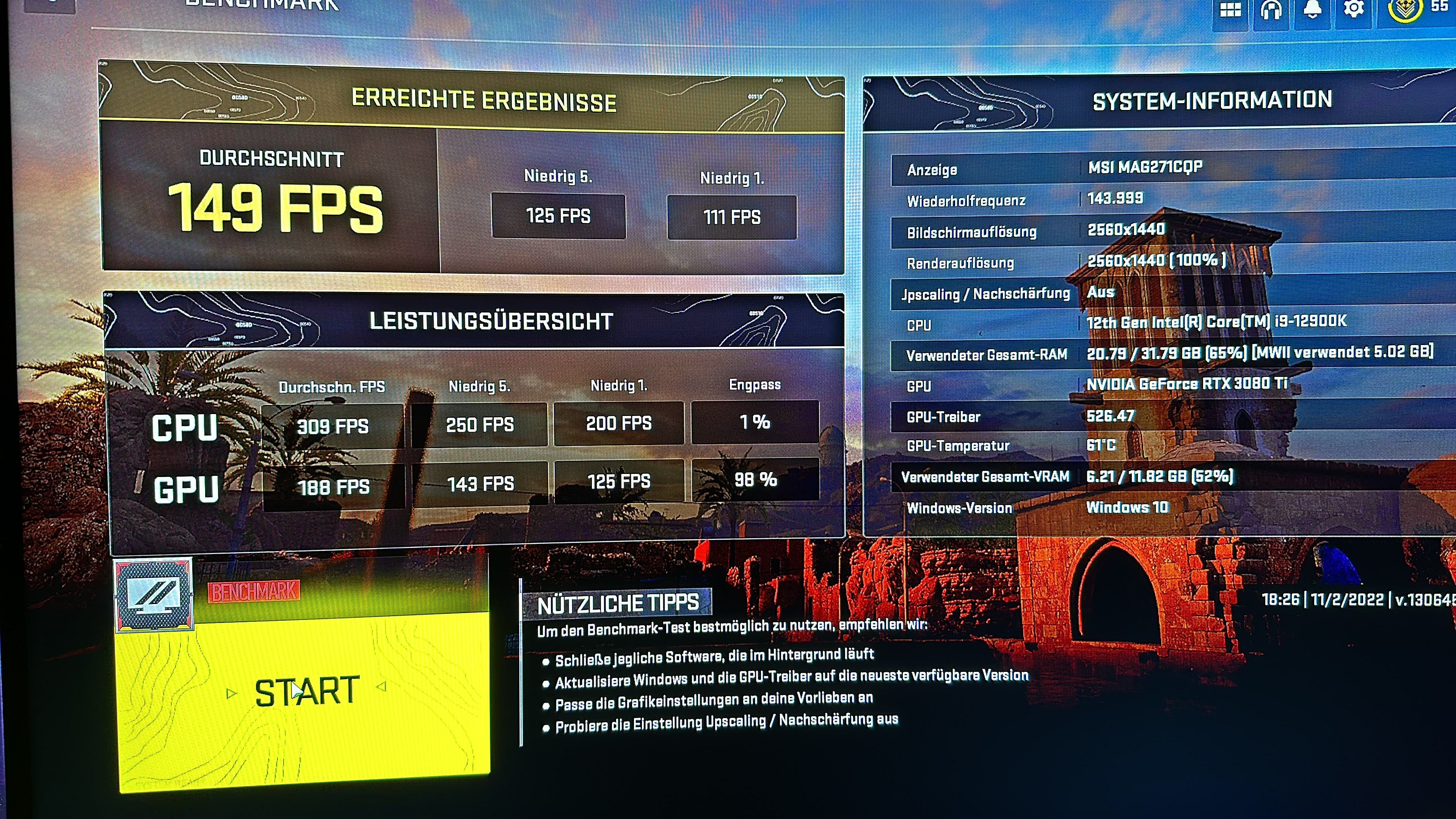

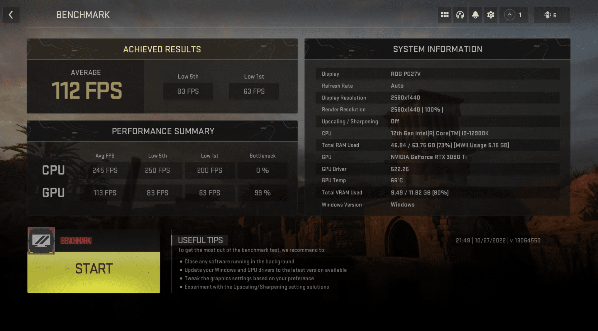

Kurzer Zwischenstand.
Im 3DMark Time Spy komme ich egal ob auf WQHD oder 1280x800 Auflösung auf ca 19300 Grafikpunkte.
Bei beiden Auflösungen bin ich im Benchmark bei:
Grafiktest 1: 128 FPS
Grafiktest 2: 109 FPS
CPU Test: 64.85 FPS
Bei beiden Auflösungen ist es ziemlich gleich +|- 1 FPS.
Sagt mir das ganze dann schon hier, dass etwas nicht stimmt? Oder ist der Timespy Benchmark softwareseitig auf FPS begrenzt und der Test MUSS im Spiel erfolgen?

zum Thema DDU und Treiber. Von Geforce Experience bin ich wie einige hier kein Fan. Ich installiere nur den GPU Treiber uns sonst nichts. Dafür gibt es ein hervorragendes Tool. NVCleanstall
sauberer und schlanker gehts kaum :)
Das müsstest du vergleichen können. Dafür gibts Timespy ja.
Das sagt dir aber nur, ob dein System +- wie zu erwarten ist funktioniert.
Mit der Vermutung dass in MW2 was nicht stimmt bringt uns das nicht weiter. MW2 ist nicht Timespy.
Teste einfach noch mal 1280x800 in MW2, aber mit exakt gleichen Einstellungen wie 1440p. Nur die Auflösung ändern, alles andere gleich lassen!

Hast du den Post 8 vom mir gesehen, da ist ein großes Bild mit Anleitung wie du den Link findest.
Außerdem habe dir per Bild in Post 8 gezeigt wie du die Vertikale Synchronisierung deaktivierst, damit du mehr als 144 fps bekommst.
Möglicherweise hast du auch die fps unbewusst auf maximal 144 begrenzt, das macht bei einigen Monitor Modellen Sinn,
weil das Bild ohne Begrenzung ab 145 fps anfängt zu flackern und zu ruckeln wenn G-Sync (Compatible) aktiviert ist.

Jetzt wäre ich ohne DLSS und ohne Filter eben bei ~200 FPS. Mit Filter hab ich grob ~149 FPS im Durchschnitt und trotzdem droppen sie in bestimmten Situationen auf ~133 runter.
(Interner MW2 Benchmark zum kurz testen)

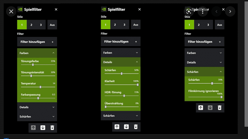

Nur leider sieht das Bild, wenn man schon jahrelang mit Filter gezockt hat, - ohne Filter bescheiden aus. Farben sind nicht klar und nicht stark genug..
Selbst wenn ich jetzt noch die Grafikeinstellungen anpasse, ändert sich kaum etwas bis auf +|- 2 FPS.
Daher vermute ich mal, dass das ganze so seine Richtigkeit hat und der Spielfilter mir eben die ganzen FPS „klaut“ und ich damit leben muss :d

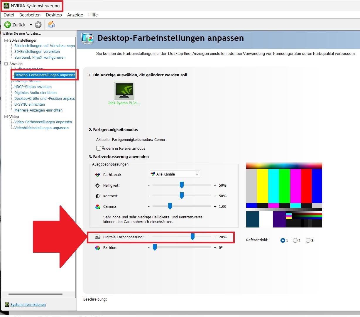

Stell halt die Farben im Nvidia Control Panel ein, wenn dir die Farben nicht genug ballern.
Da du aber ein VA Panel hast, solltest du eig keine Probleme mit den Farben haben,

Laut Benchmark bist du übrigens voll im GPU Limit. Settings sind bei dir schon niedrig, nehm ich an?

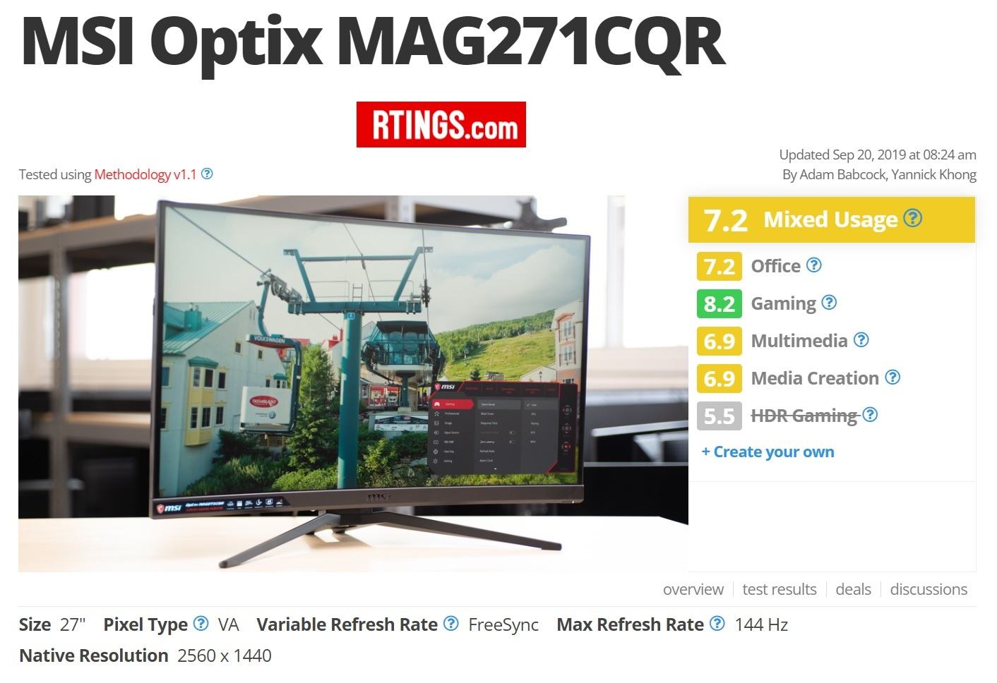

Das Bild von deinem MSI Optix MAG271CQP (VA Panel) sieht echt übel aus, normal ist das nicht.
Entweder die Einstellungen im MSI Monitor Menü sind falsch, oder dein Filter erzeigt dieses Bild.
Dein MSI Optix MAG271CQP Monitor ist eigentlich fürs Gaming gut (8,2) getestet laut rtings.com: https://www.rtings.com/monitor/reviews/msi/optix-mag271cqr

Du kannst in der Nvidia Systemsteuerung die Digitale Farbanpassung beeinflussen, damit die Farben kräftiger aussehen (Bild unten).
Im Benchmark war die Grafik auf Hoch/Ultra gestellt, daher vermutlich im GPU Limit?
War quasi nur alles um zu testen was die FPS Drops machen bei verschiedenen Settings.

Durch den Filter sind klar die Farben/Kontrast etc. etwas angehoben. - auf dem schnellen Handybild sieht es natürlich noch extremer aus. Aber vielleicht kann mich ja mal jemand kurz aufklären, was ihr unter übel versteht. Habe die selben Settings damals in WZ genutzt und mit der Farbanpassung sieht das Bild für mich 10000x besser aus. Klarer, satter und auch in den dunkelsten Ecken sieht man die Gegner hocken.
Auf dem Screenshot von dir @Simply1337, sieht das Bild für mich einfach viel zu dunkel aus. Glaube einfach, dass ich es gewohnt bin, mit dem Filtero_O
Hat denn jemand für mich die Settings der Nvidia Systemsteuerung, um die Farben etwas stärker hervor zu heben? Dann würde ich den Filter mal komplett weg lassen und lieber über andere Wege die Farben anpassen.
Was ist eigentlich mit Filter gemeint?
Wenn du Geforce Experience installiert hast, kann man im internen Overlay (Alt+Z) auf Spielfilter oder so ähnlich klicken, und dir deinen eigenen Filter erstellen (Von Beleuchtung, Kontrast etc.)
Sieht dann quasi so aus wie hier auf dem Bild, habe gerade nur kurz im Netz gesucht, sind NICHT meine Einstellungen.
Zeig uns mal ein Vergleich, von deinem Filter und ohne Filter Ingame. Ich muss dir zustimmen, dass der Screenshot von mir (von Youtube) aussieht, als würde er grad schwarz weg-faden. Aber ist nicht der fall.
Die einstellungen, die PCFreak nennt, sind dann halt auch auf dem Desktop. Die Geforce Filter die du benutzt, sind Post-Processing und kosten halt FPS.
