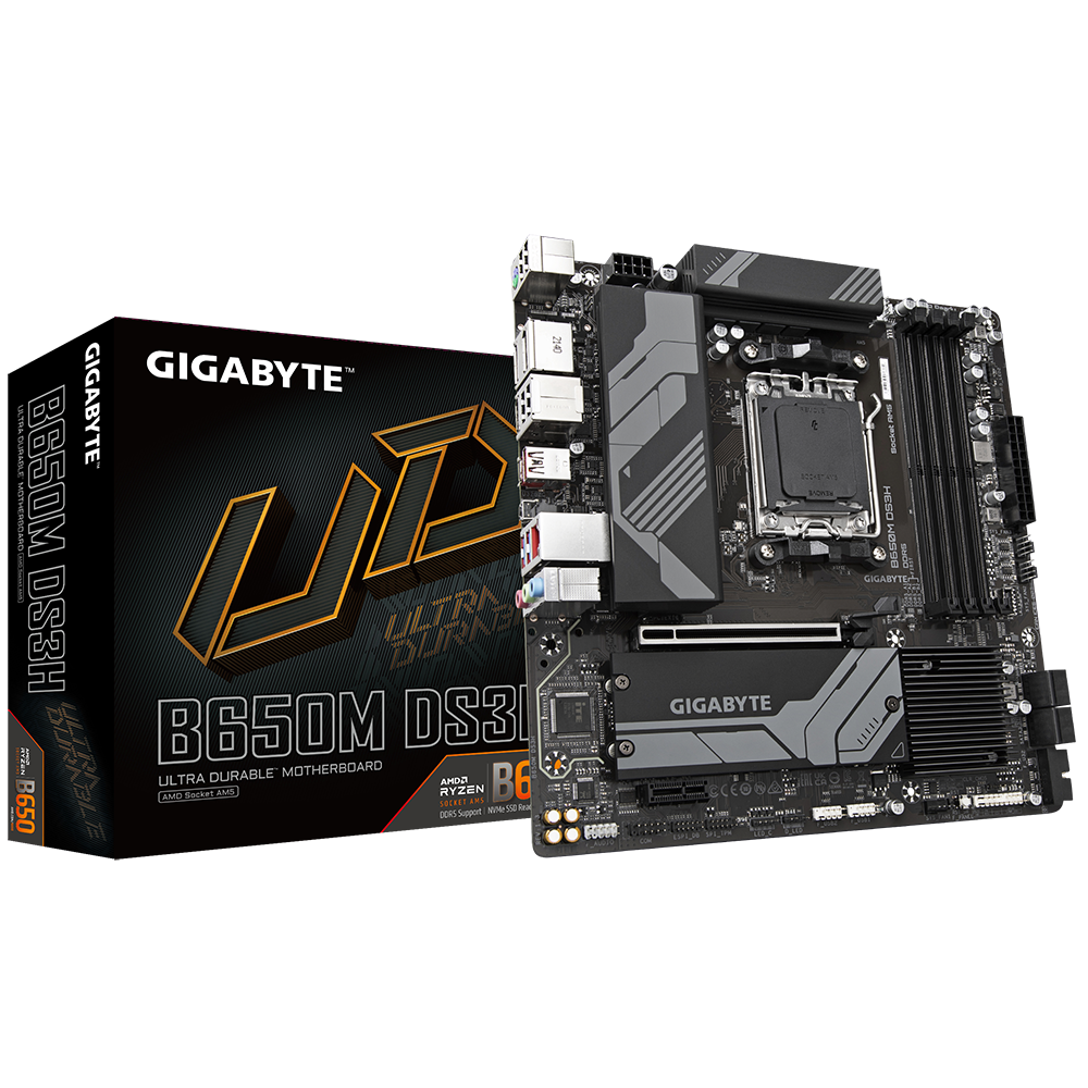

Vielleicht mal nicht Expo laden, sondern alle Werte manuell eintragen und mal schauen, ob ein Bios Update für Dein Board verfügbar ist.
Ansonsten, kann ich Dir Mainboards von MSI empfehlen, verwende ich schon jahrelang ohne Probleme.
Edit:
Hier das aktuellste für Dein Board.
Interessant. Ich frage mich, warum dann die SOC-Spannung überhaupt erhöht wird. Mainboardhersteller... :rolleyes2:
Ich habe tatsächlich alle Werte manuell eingetragen. Wenn ich EXPO lade und dann die VDD und VDDQ Spannung auf 1,2V reduziere bleibt die SOC-Spannung leider bei 1,25V.
Was BIOS-Updates angeht: Ich habe das F7 installiert, direkt nachdem ich das Board gekauft habe. Das F8a ist wenn ich das richtig verstanden habe ein Beta-BIOS. Ich warte lieber die nächste Nicht-Beta-Version ab.
Stimmt, dass F8a ist ein Beta Bios, das interessante daran ist, dass es AGESA 1.0.0.7a beinhaltet,
Die SOC-Spannung wird immer erhöht, sobald man den Takt erhöht (SPD ist 4800 Mhz), obwohl Ryzen 5200 Mhz offiziell kann.
