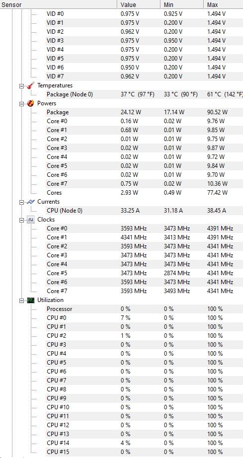

Wie soll ich den Takt loggen, der springt halt die ganze zeit herum. Hatte jetzt mit Prime95 + FurMark knapp 68Grad auf der CPU erreicht und die taktet sich dann zwischen 3,8-4,1GHz das schwank halt total. Warum bleibt der Takt nicht einfach wie anfangs bei 4,2GHz. Ich komme ja in kein Temperaturlimit.

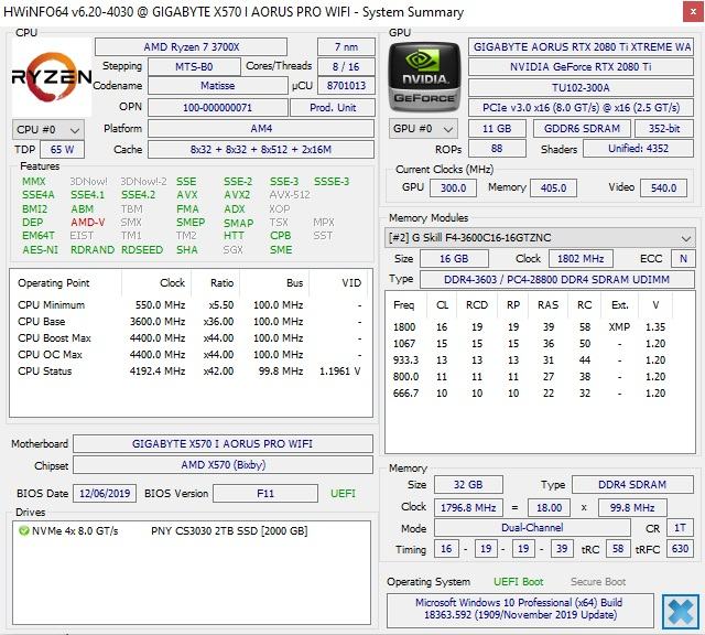

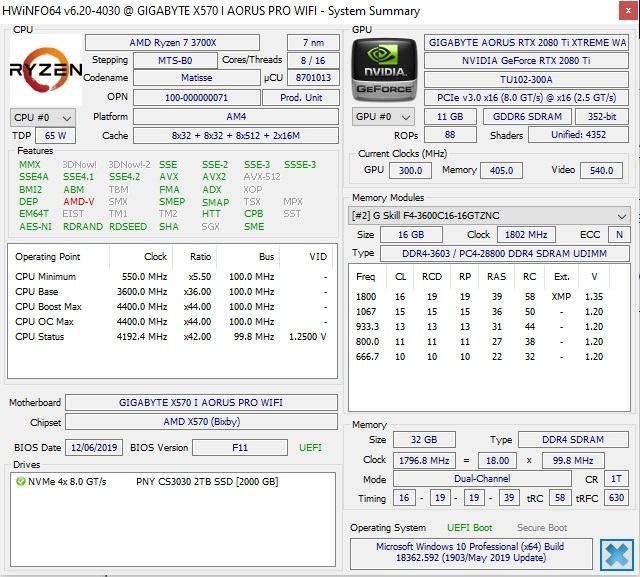

So, Takt auf 4,2GHz gestellt bei 1,25V
Ergebnis bei Prime95:
Ich starte Prime95 und die Temperatur geht auf 50Grad und steigt nicht weiter, durchgehend auf allen Kernen 4192GHz mit ≈ 74Watt
Jetzt kommt was ich dann nicht verstehe:
Nach einer längeren Zeit (15/20min oder so) steigt auf einmal die Temperatur sofort auf 72Grad und die Wattzahl auf ≈117Watt. Zwischendurch reißt dann auch mal der Takt auf ≈ 3664 ab
Ist doch nich normal oder?

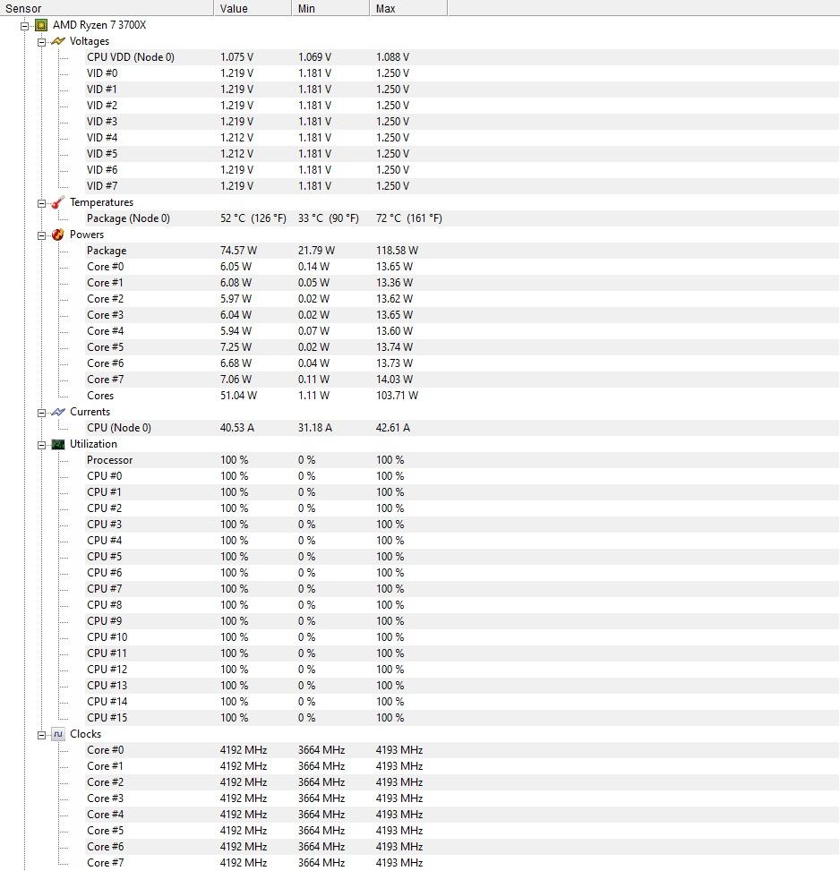

So, Windows Geupdatet und HWInfo log dazu.
So lernt man auch jedes mal dazu, Unter "Updates und Sicherheit" lag mir gar keine Aktualisierung vor, sodass ich den Update Assistent laden musste (wusste vorher gar nicht das es sowas gibt)
Ich habe bei diesem Durchgang nicht feststellen können, dass sich der Takt der CPU ändert, soweit so gut, nur schwanken die Temperaturen auch jetzt seltsam.
  • Log.zip
Habe mir gerade mal das Log angeschaut und würde ganz simpel auf Auslesefehler tippen. Da die MHz Zahlen jetzt konstant sind, würde ich das schonmal auf ein Treiberproblem schließen welches nun behoben ist. Alle anderen Werte aus der Log, soweit ich das jetzt in 10 Min. sehen konnte, sind für mich okay (ausgenommen halt die Auslesefehler). Würde sagen dein "Problem" ist erstmal behoben und du kannst anfangen zu schauen wohin du mit dem OC willst.
Ich habe jetzt nochmal Prime laufen lassen. Wieder mit HWMonitor zusammen. Selbes Problem wie vorher Takt geht runter, dazu habe ich dann HWInfo gestartet, der zeigt die selben Werte an. Zudem, obwohl ich jetzt keinen Stresstest laufen habe, sind die Kerne runtergetaktet.
