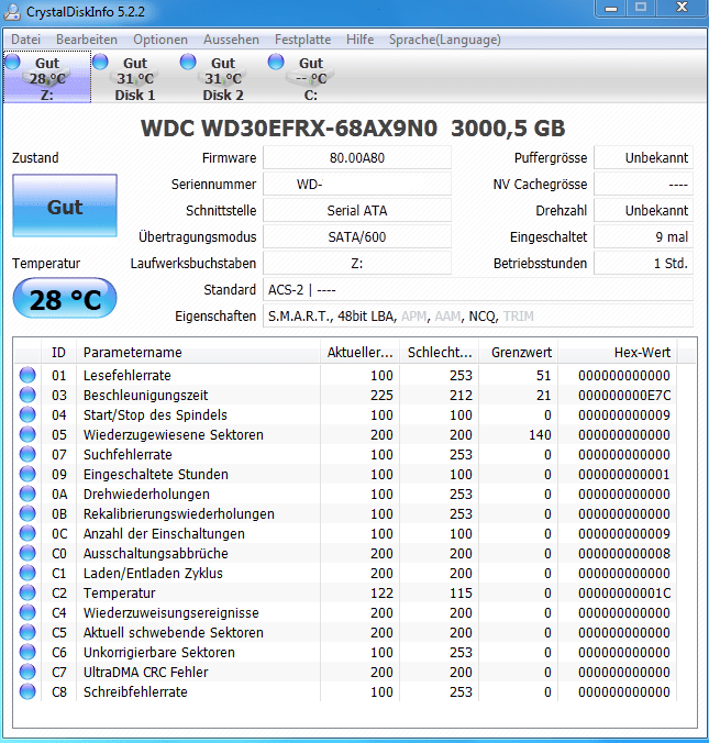

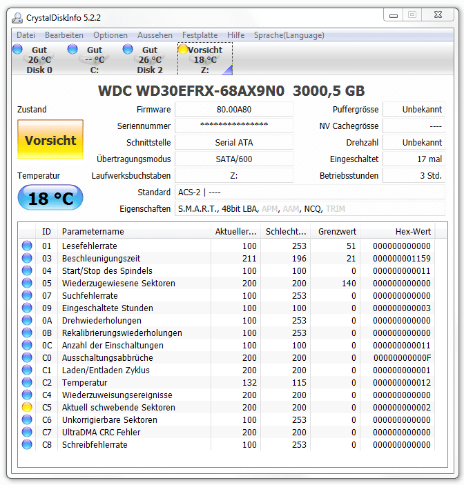

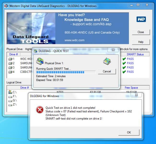

gestern kam meine Bestellt WD Red 3TB Platte, angeschlossen wird sie auch direkt erkannt, vom Bios sowohl auch von Win7 64bit. Mainboard ist ein GA-MA770T-UD3P.
Folgendes Problem hätte ich jetzt. Wollte dann zum Start ein paar GB Daten rüber kopieren. Das ganze geht so für ca 2-3Min, dann schaltet die Platte sich einfach ab. Hin und wieder läuft der Motor dann nochmal an, bleibt er aber aus kann er durch ziehen und wieder dran stecken des Sata Kabels ( nicht des Stromkabels ) wieder zum leben erweckt werden. Win7 erkennt die Platte dann aber nicht mehr, bevor man nicht ein Reboot macht.
Natürlich verschiedene Sata Kabel sowie Ports durchgegangen. Auch unterschiedliche Stromstecker. Die anderen 3 Platten im System ( 2 Samsungs, eine Crucial SSD ) machen keine Probleme. Normal würde ich die Platte ja direkt zurück schicken, da ich aber mit 3TB Platten keine Erfahrung habe und diese wohl ein wenig andere Ansprüche stellen wie 2TB Platten wollte ich mal eben noch hier nachgefragt haben. ;-)
