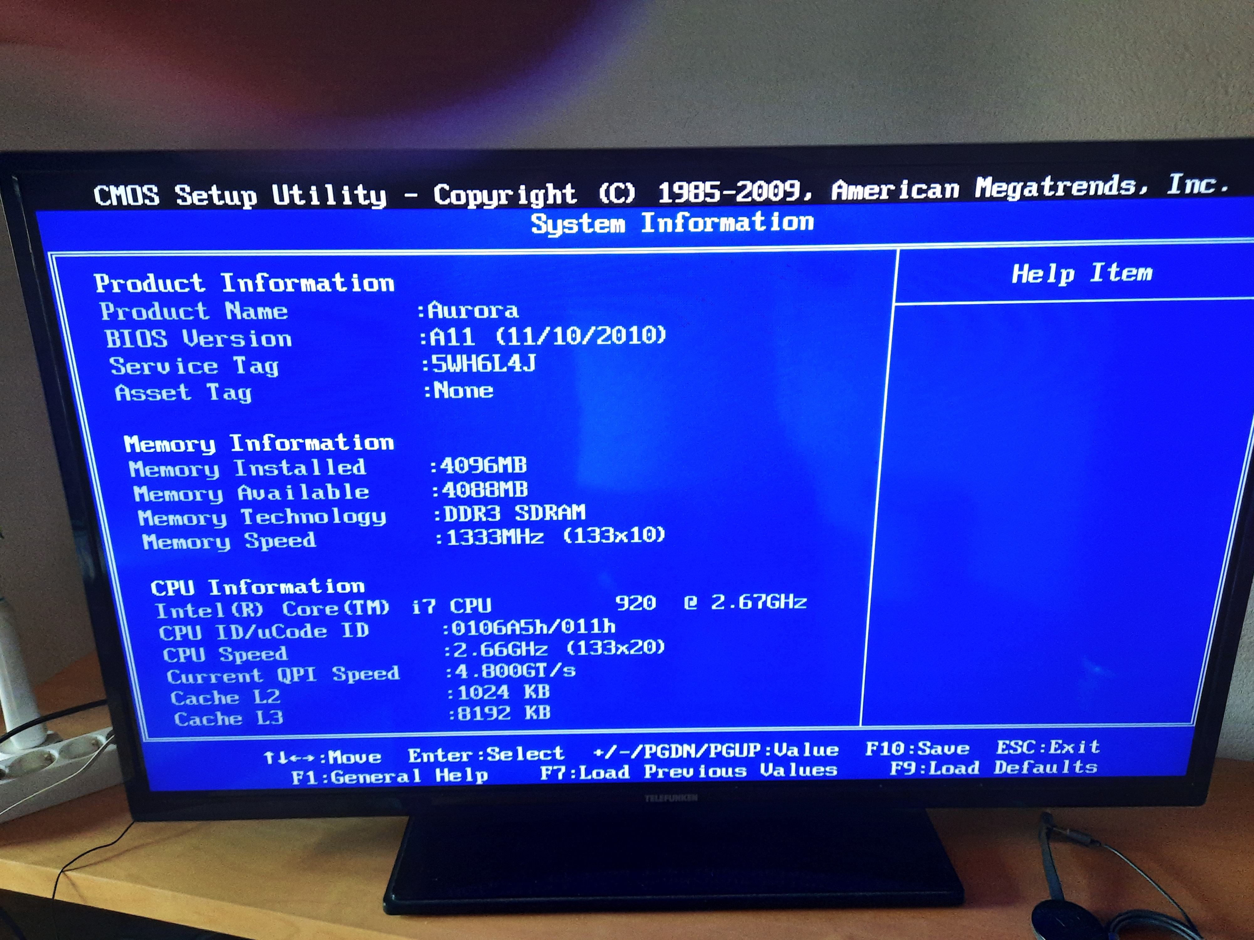

Geh doch mal in das Bios rein und schau, ob dort alle Ram Riegel mit insgesamt 16Gb Kapazität angezeigt werden.
Ok
Mach ich gleich Danke
Das wird angezeigt

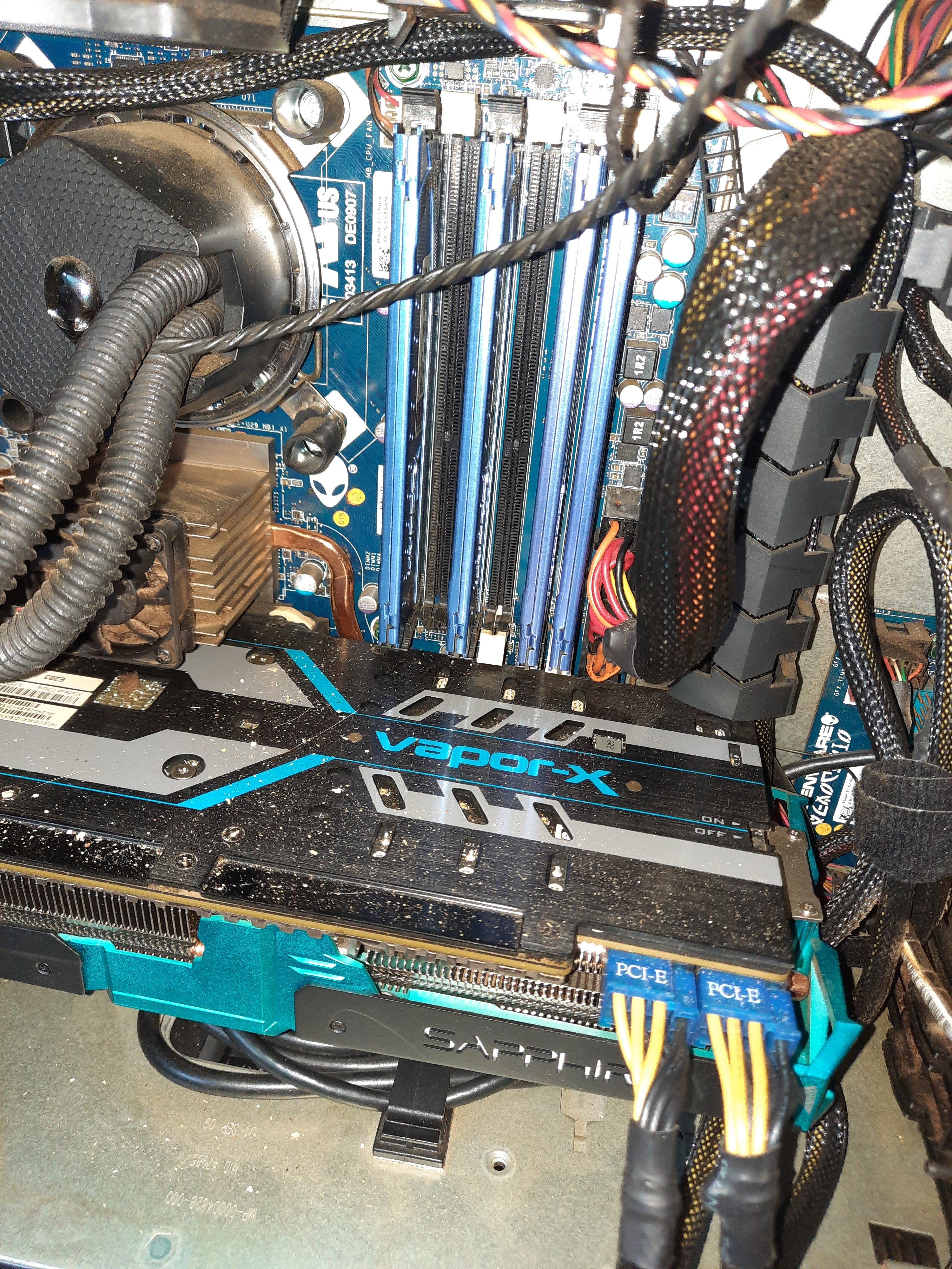

Kann es sein das nur 4×1 GB ram eingebaut sind?

Unter Windows zeigt iirc auch z.B. das Tool HWInfo64 die Einzelbelegung der Speicherslots an. Daran sollte auch zu erkennen sein, welche Module in welchem Slot stecken... ohne den Rechner öffnen zu müssen und die Module rauszunehmen.
Aber angesichts des Alters des Systems halte ich es nicht für unrealistisch, das da tatsächlich nur 4x1 drinstecken.

Anhand der Aussage "Alienware" und dem Productname aus dem Bios-Screenshot und der genannten CPU dürfte es ein Alienware Aurora R1 sein. Der hat wohl tatsächlich 6 Slots und kann damit 24GB.

Falls kein Ausbau möglich ist, mach mal ein Foto von dem Board und Riegel.

Und hier noch die fotos

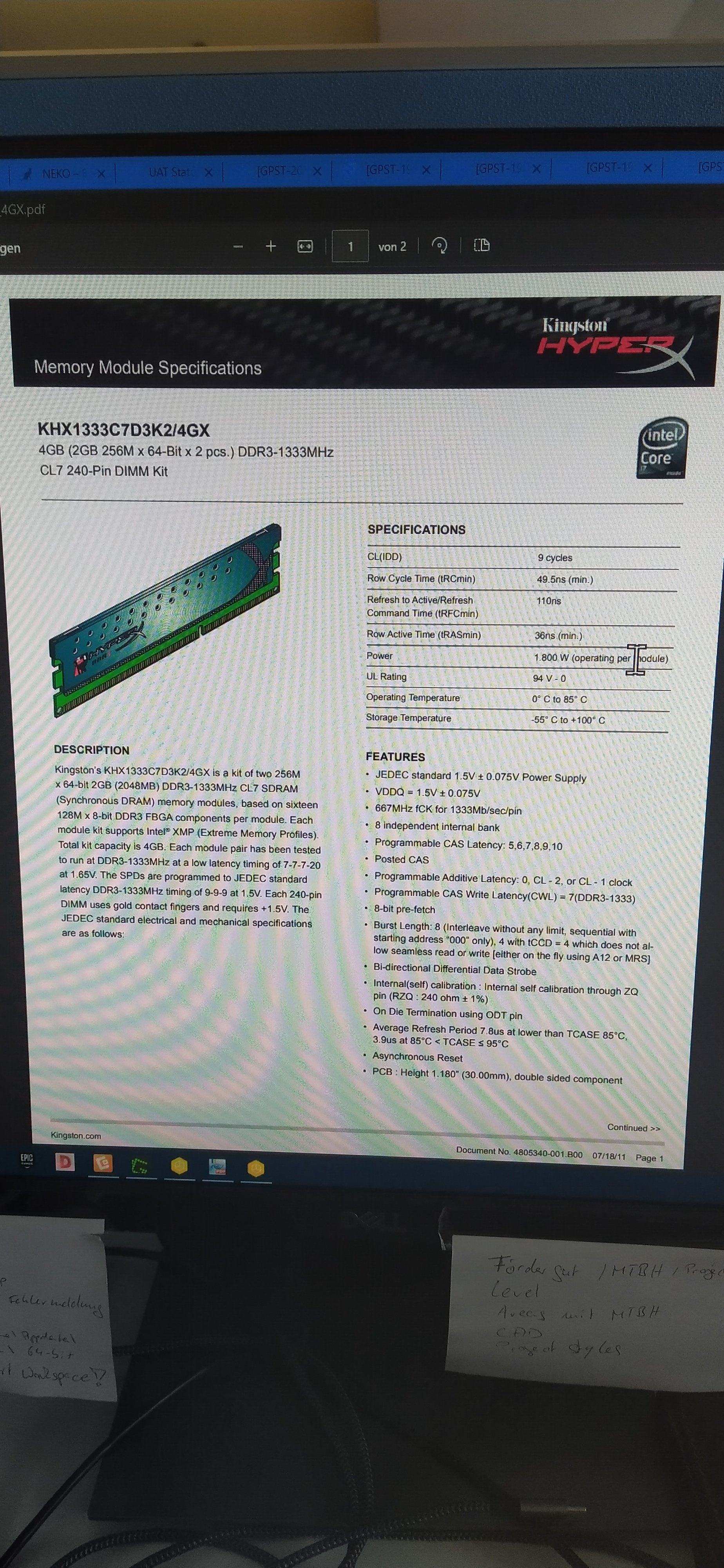

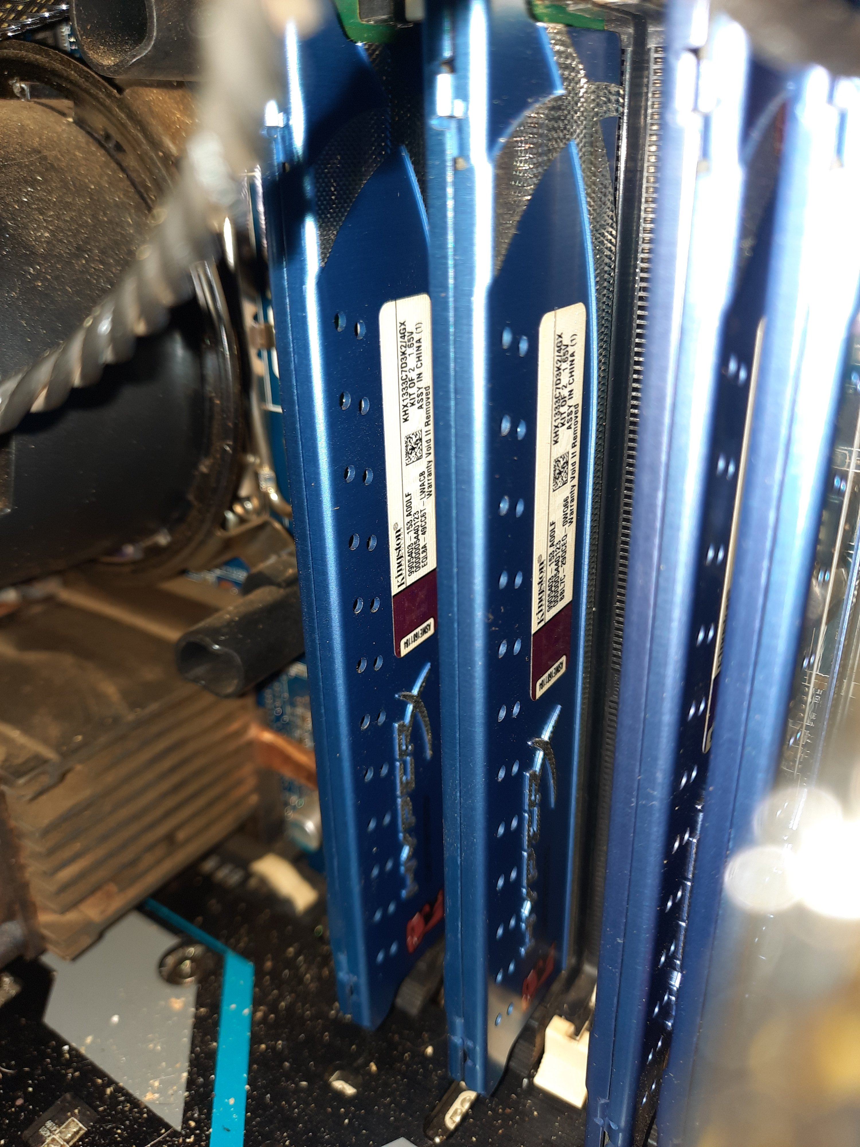

Hier noch ein s
Die Seriennummer sagt es sind 2 Kits mit je 2x2gb 1333 Riegeln.
Das sollten 8gb RAM sein 🤔
Aber es schaut so aus als wäre der RAM falsch verbaut. 3-Kanal kann kein asynchrone Belegung.
Ich denke Du müsstest den Riegel ganz rechts rausnehmen und dann 6gb sehen.
