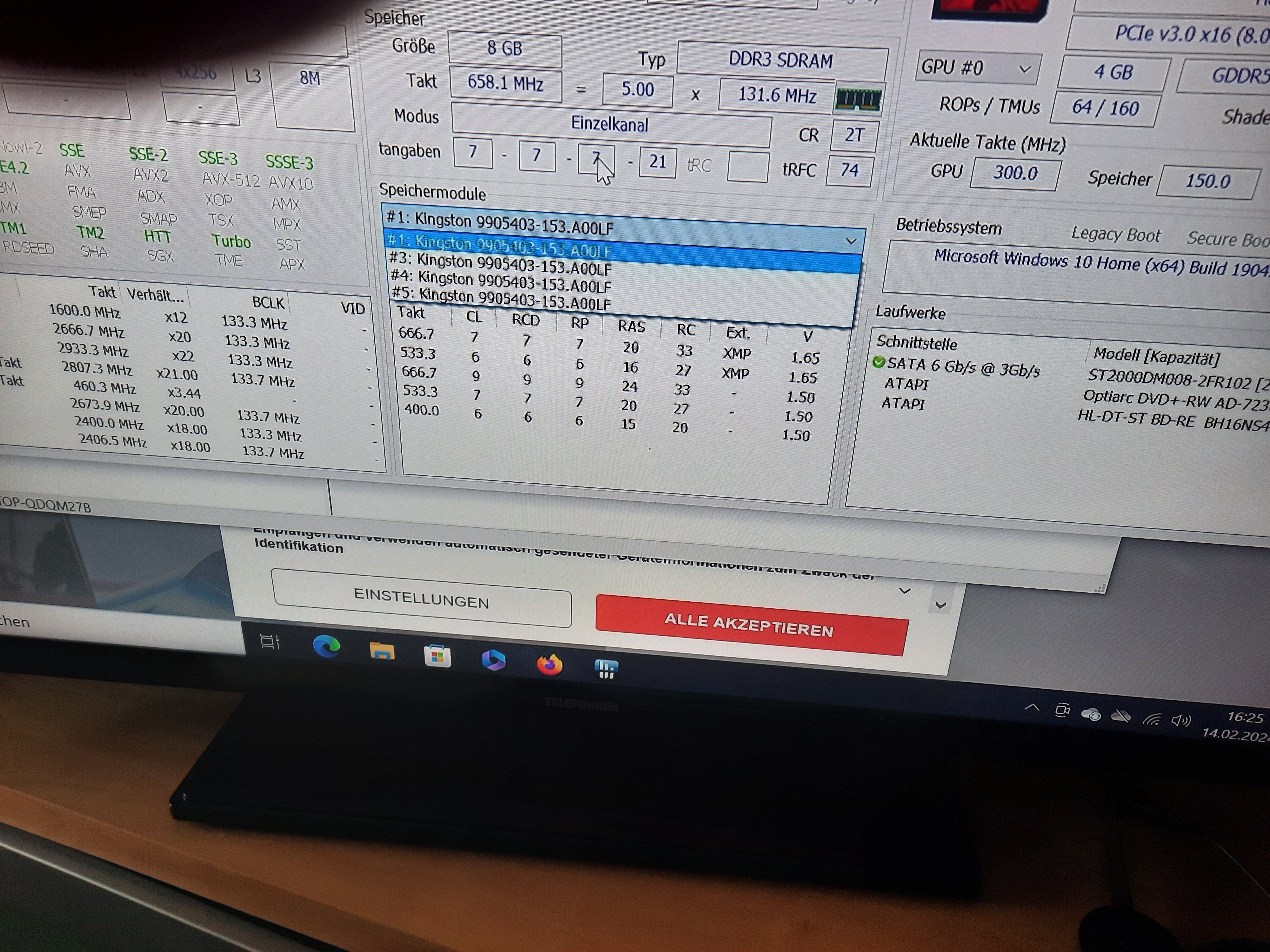

4 gb ram statt 16 gb ram angezeigt
Hier die Daten
Mitte Mitte ist ein drop down.
Da steht "Kingston...."
Wenn du da drauf klickst, sind da 4 Einträge im Menü?
Weil oben drüber wird 8gb RAM gelistet, das wären 4x2gb und würde mit meinem Google Ergebnis oben passen.
Lt. Handbuch soll man nur 3 oder 6 Module nutzen.
Bei 3 Modulen je eins in 1, 3 und 5.
4 Module ist eine nicht empfohlene Konfiguration!
Also 3x 1 GB (3 GB) oder 3x 2 GB (6 GB) oder 3x 4 GB (12 GB)
Oder
6x 1 GB (6 GB), 6x 2 GB (12 GB) oder 6x 4 GB (24 GB)
Ja sind 4
Ja sind 4

Wenn ich den BIOS Screenshot auf der ersten Seite schon sehe, könnte es auch am Mainboard oder BIOS liegen.
Ich denk das ist einfach Ram Controller Quatsch.
4 Riegel bei 3 Speicherkanälen.
Die Riegel werden erkannt von cpu-z, aber können nicht genutzt werden.
Dazu müssten dann entweder 3 Riegel mit 1 Riegel pro Kanal gesteckt werden oder aber 2x2 und ein Kanal frei.
Beides hatten wir oben schon genannt.
Entweder die Riegel auf 1-3-5 oder 2-4-6 für 6gb.
oder 1-3-4-6 oder 1-2-4-5 oder 2-3-5-6 versuchen für 8gb.

3-5 und 4-6 probieren
Das Tool oben zeigt ausserdem "Einzelkanal". Also laufen wohl sogar eher die 2 Riegel in den Slots 5 und 6 im Singlechannel und die beiden Riegel in Slot 1 und 3 werden nicht benutzt.
Ist also quasi die maximal ungünstigste Möglichkeit, wie man bestücken kann. :d

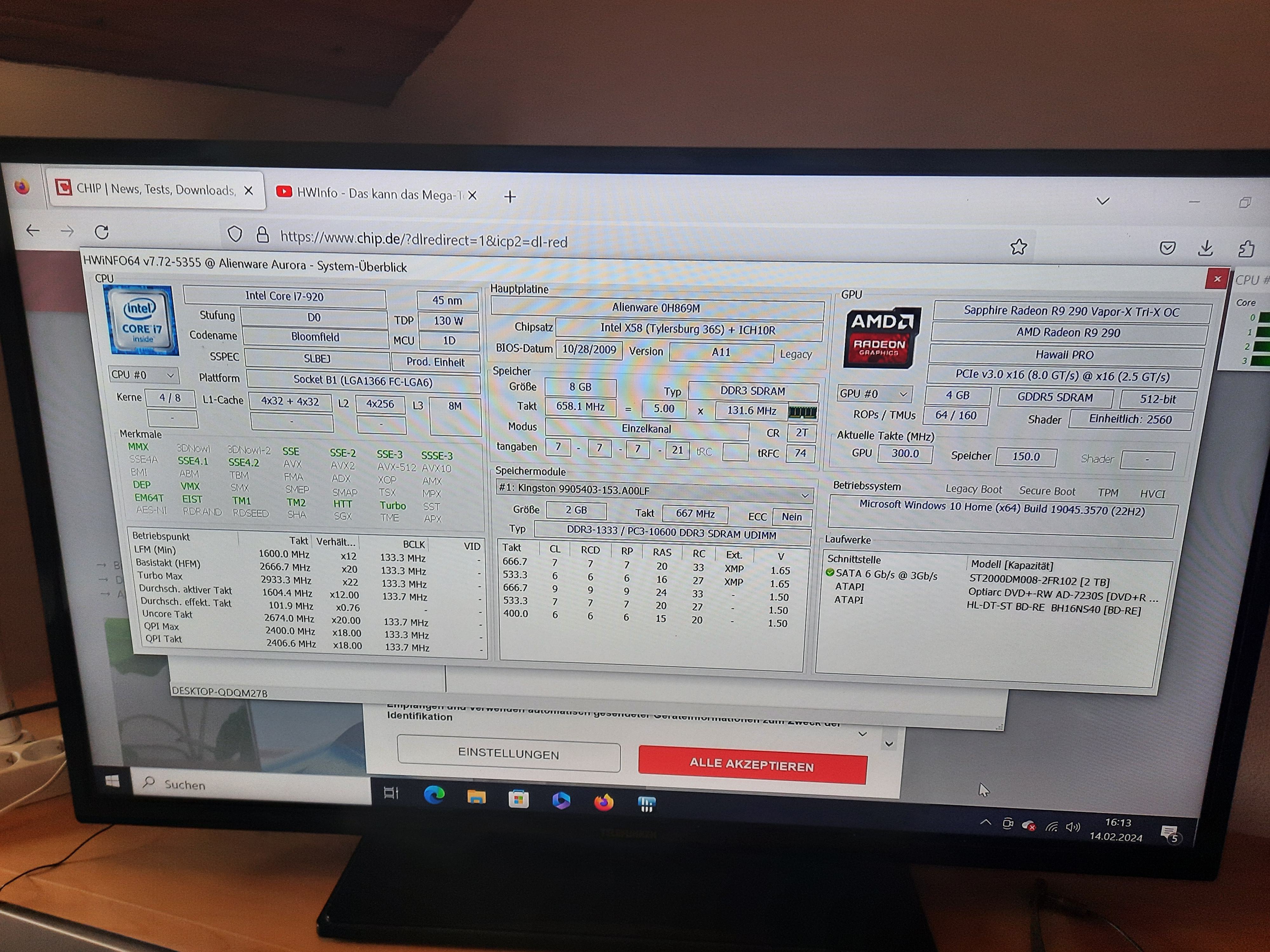

Wenn ich das richtig sehe ist ne alte Radeon 290 drin.
Die ist in der Liga einer 1050ti. Das wäre dann nur ein Sidegrade auf 1/4 des Strombedarfs, aber kein Upgrade in Performance :shot:

Jo, stimmt auf dem RAM-Foto ist eine Sapphire-Graka zu sehen, aber welche es ist, kann ich nicht erkennen. Mit 2x6-poligen Stromanschlüssen könnte es durchaus eine R290 sein. Dann hat sich das mit der Graka natürlich auch erledigt. Einfach die so lassen.
