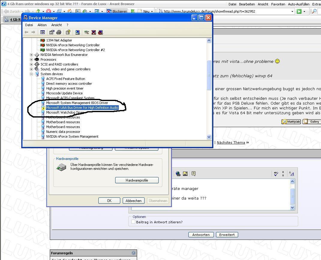

Gut bloß jetzt habe ich noch ein problem meien onboard soundkarte geht nicht wieso ??
hier das steht im geräte manager
siehe anhang weiß einer da weita ???

Fehlt da der Chipsatz-Treiber? Ich kann mich daran erinnern das gleiche gehabt zu haben, ich kann mich aber auch daran erinnern das gelöst zu haben.
Nutz mal die Suchfunktion hier im Forum... da gibt es eine Lösung für.
okay danke dir hisn Aber chipsatz treibe rhabe ich gerade alles frisch installiert echt komisch aber egal jetzt habe die onboard soundkarte deaktiviert und meine xfi installiert perfekt alles
