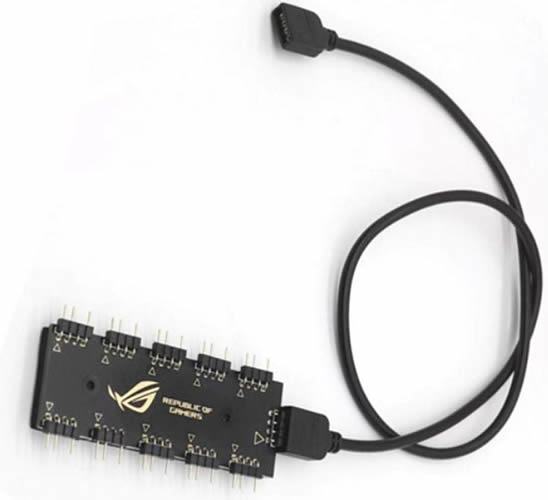

gibt es eine Möglichkeit, einen 4-poligen RGB-Anschluss auf dem Mainboard per Adapter ARGB-fähig zu machen? Ich habe mir in den letzten Tagen Komponenten für einen neuen PC zusammen gestellt und am Wochenende beim Inspizieren des Mainboards (MSI X470 Gaming Plus Max) mit Erschrecken festgestellt, dass es zwei 4-Pin-RGB-Header hat, aber eben keinen ARGB-Header, der für mich eigentlich wesentlich attraktiver wäre. Offen gestanden, ich habe darauf vorab nicht geachtet. "MSI Mystic Light Sync" hieß für mich, dass das Board ARGB kann. Bei Amazon sehe ich ohne hilfreiche Beschreibung folgendes:
Wenn die schlechte Bildqualität nicht täuscht, könnte das genau das sein, was ich suche: Zum Mainboard der 4-polige RGB-Stecker und am Hub dann mehrere 3-polige ARGB-Anschlüsse. Würde es technisch überhaupt funktionieren, sprich würde das MSI Dragon Center im Mystic Light-Bereich an diesen RGB-Hub angeschlossene Komponenten erkennen und steuern können, oder verrenne ich mich hier jetzt total? Vielen Dank vorab!

Nein, mit dem Schrott funktioniert das nicht. Bei einem Anbieter sind sogar die Produktbilder durcheinander gemischt. Ein Hub für 3pin ARGB mit entsprechenden 3pin Kabel und bei der Abbildung der Rückseite sind dann 4 Pins zu sehen.
Wenn man mehrere Anbieter durchklickt, merkt man, dass es sich hier um 2 verschiedene Hubs handelt. Einer 3pin, einer 4pin.
ARGB benötigt eine Datenleitung, ein Daten-Pin am Stecker und Header. Den hat 12v 4pol RGB nicht.
Abgesehen von der Spannung, funktioniert bei beiden die Steuerung völlig verschieden. Digital bei ARGB und analog bei RGB.
Ein Hub für 10 Lüfter ist ohne eigene Stromversorgung zudem auch noch sehr zweifelhaft. 12W, das wird nicht reichen. Von meinen Lüftern könnte ich beispielsweise nur 3, mit Glück 4 anschliessen. Sonst kann es passieren, dass einige nicht oder falsch leuchten.

Es gibt einen Konverter. Ich habe allerdings keine Ahnung ob und wie gut die funktionieren. Den Bewertungen kann man halt auch nicht bedenkenlos vertrauen.
EZDIY-FAB RGB Konverter 12V RGB zu 5V ARGB Transfer Hub: Amazon.de: Computer & Zubehör
Aber auch hier kann man ja nicht plötzlich eine Datenleitung herzaubern. Daher wird vermutlich nur ARGB Hardware RGB lauffähig gemacht.
Nein weil so ein ding auch nicht Sinn macht.
RGB 4 Pol. analog kann nur ganzheitlich die Farbe wählen, bei ARGB wir jede einzelne LED angesteuert, sprich über so einen Wandler würde dann die Funktion der teureren ARGB komplett zunichte gemacht, dann kann man auch direkt günstigere RGB Sachen nehmen.
Wenn ARGB sein muss dann Externe Steuerung wie AQ Farbwerk oder ähnliche USB Steuerungen.
Meines Wissens nach nicht.
Die Effekte für ARGB werden ja durch Scripte erzeugt und über eine Datenleitung digital an die einzelnen LED gesendet.
Ein 4 pin RGB Header des Mainboards hat ja nur die RGB Farbstränge und 12V, 4pin = R G B 12V. Und nur so kann das Mainboard die Pins handeln und ansprechen.
Wie soll da ein digitales Signal an den Wandler gesendet werden?
Wie @heamer schon schrieb, entweder auf 12V RGB setzen oder eine USB Lösung, wie das Aura Terminal oder eben Farbwerk.
Das sind zwei völlig verschiedene Spannungen, die Ansteuerung der LED funktioniert auch völlig anders, ihr könnt es gerne Probieren, das Endprodukt ist defekte LED oder defektes Mainboard.
Alternativen sind ARGB 5V Hubs, die dann intern auf einen USB port gehen und dann im Windows per Software die Ansteuerung erfolgt.
Ebenfalls alternativ möglich gibt es kleine Mini controller die per Tastendruck die Modis wechseln.
