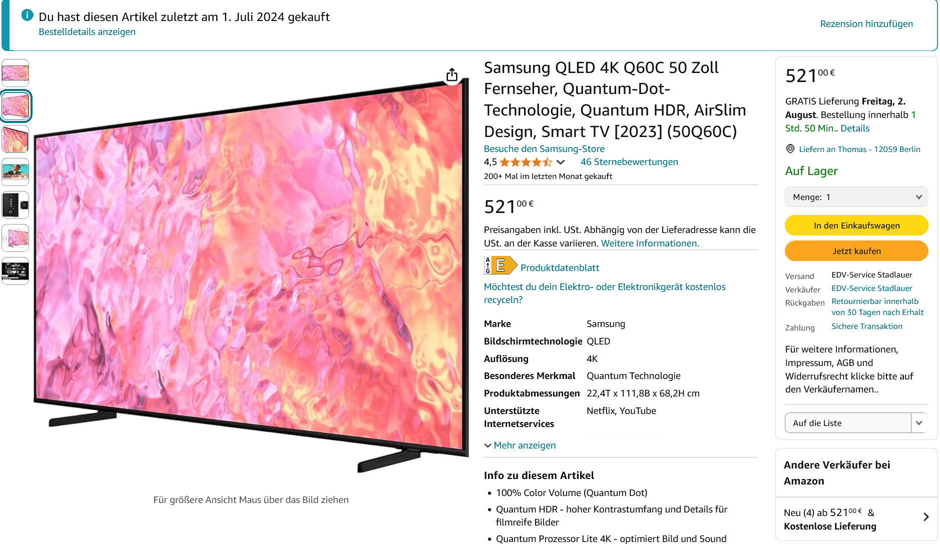

aber zum thema, schlagt mir doch mal einen passenden tv vor, welcher da funktioniert. ich bin da oft ein drops beim auswählen, irgendwas passt dann nicht. lieber frage ich da jemanden, der sich auskennt ;-)
nimm meine den du hier siehst.
find ihn optimal .
oder in 43 zoll zum gleichen preis
von den anderen Marken leider keine Ahnung aber Sony Bravia soll noch gut sein.

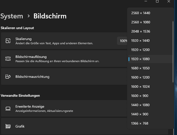

habe jetzt probiert, am tv die auflösung zu ändern. keine einstellmöglichkeit gefunden, wo was mit 1080p oder höher steht.
warum muss das immer so kompliziert sein? 🙄
Du musst in den Einstellungen der Grafikkarte schauen. Nicht beim TV.
auf die idee bin ich auch gekommen, da war es nicht besser.
oder ist es das?

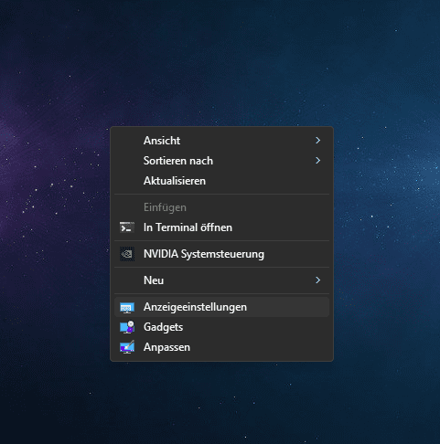

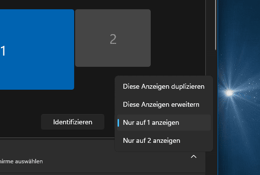

Ich schreib mal was ich mache .
Ohne Nvidia Menu . Rein Windows
Desktop freie stelle suchen und rechte M.Taste
Dann auf Anzeigeneinstellungen

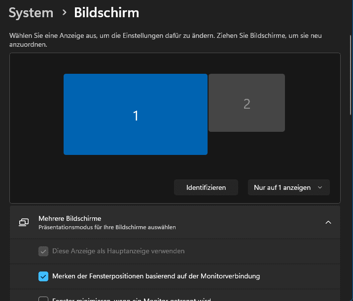

scrollst ein wenig runter . Du siehst Bildschirmauflösung
Also 1 BLAU ist mein Monitor
2 Grau ist der noch nicht hinzugeschaltete Smart TV
Smart TV dazu schalten
Bei erfolg ist dann 2 Blau was dein TV sein sollte , Ich habe " Nur auf 2 anzeigen " gemacht
wieder auf Bildschirmauflösung gehen.

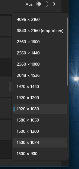

das wäre jetzt was mein TV kann .
Ohne Nvidia Menu. Das sollte auch bei dir so gehen ohne AMD ( ATI ) Menu .
lg
ok, ich hatte direkt in der amd software gesucht. deinen weg versuche ich bei gelegenheit. so zwischen den nachtschichten bin ich nicht so aufnahmefähig 😉
