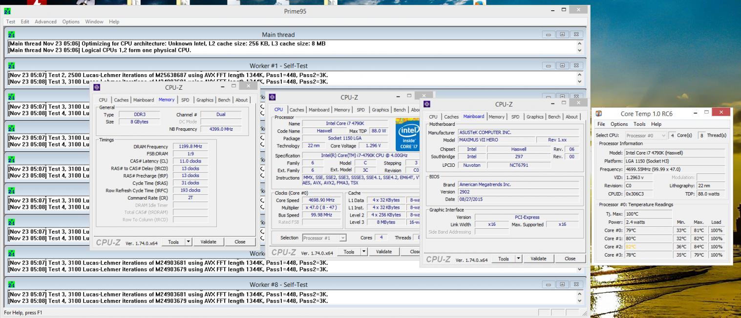

Screenshots unter Prime 27.9 @load 1344k - 10 minuten:

Deine Nebenspannungen sind einfach ALLE viel zu hoch, was soll das für einen Sinn haben? LLC 3 ist okay, besser wäre ganz aus aber das musst du testen. 1.3V für 4.7GHz ist auch ziemlich viel, entweder ist dein Chip schlecht oder du hast eine verkehrte Input Spannung.
die nebenspannungen hatte ich erstmal auf max fixiert wie bereits gesagt. war alles erst einmal im groben.
der chip soll mit DICE unter XTU 5,1ghz mit 1.31v machen (soweit ichs noch im kopf habe). ist kein großer richtwert, XTU testet as far as i know nur 1 kern immer. aber schien nicht so schlecht zu sein.
also die input voltage einmal fixieren und ausloten wo sie stable ist? verstanden, danke dafür.
LLC schalte ich aus und probiere wie weit ich komme
danach werde ich dann einmal an den cache, agent und co dranngehen um die spannung zu senken.
soweit in ordnung der plan?
