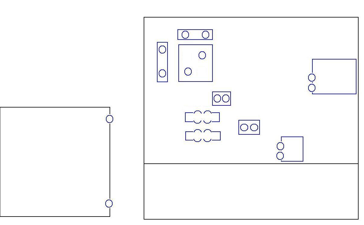

Ist Aquastream die richtige Pumpe fur mein Loop? Soll ich zwei Laing DDCs in serie benutzen?
Zwie Laing sind absolute Geldverschwendung, eine Xt reicht dicke.
Kann mir jemand sagen wie ich am besten alles anschließe?
Soll ich auch 90grad/45grad fittings benutzen?Wo?
Soll das warme Wasser von oben ins Mo-Ra fließen?
