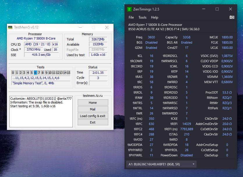

Gute Idee. Aber alle Riegel sind Singe Rank. Visuell, im BIOS, per CPU-Z und auch ZenTimings überprüft.

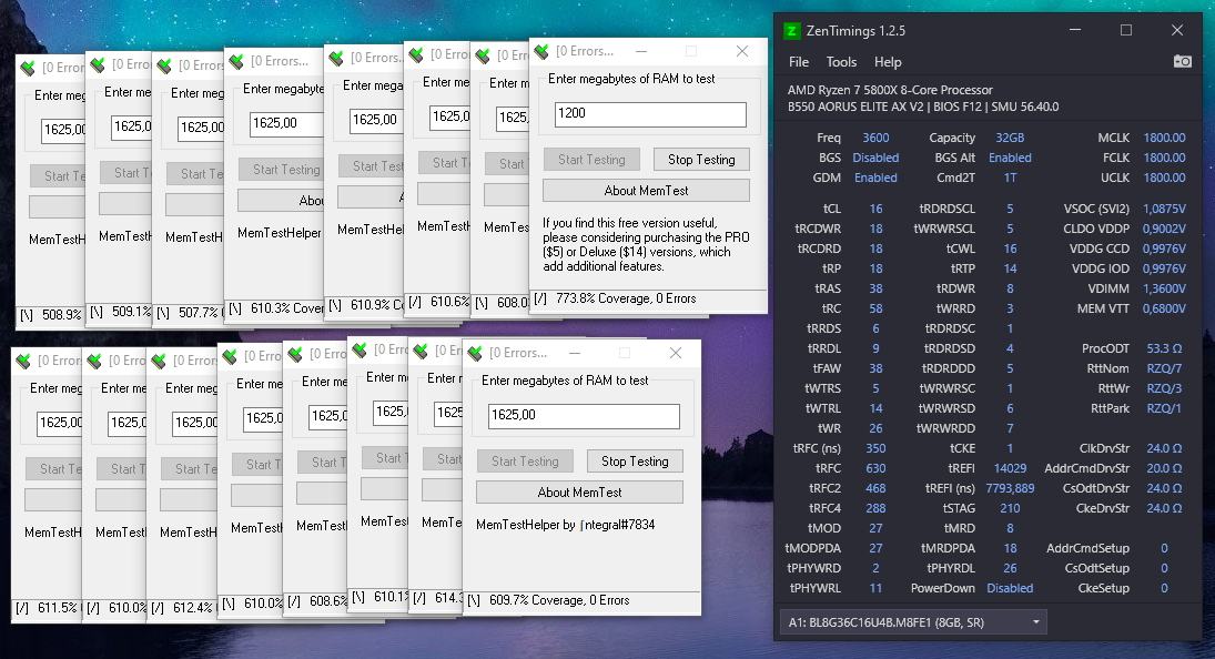

Habe schon F12 geflashed. Optimized defaults geladen + XMP + tRC 58, tCKE 1, VDIMM auf 1,36V und SoC auf 1,1V gestellt. HCI Memtest >500% coverage. Keine Ahnung wieso so ein großer unterschied in der coverage ist. Wichtig ist das er keine Fehler fand. Muss ich nicht verstehen.
VSOC einfach mal auf 1,1V hoch
VDimm wird nicht das Problem sein, sonst wären die sticks im Arsch.
Ist auf 1,1V im BIOS. Das wird vdroop sein.

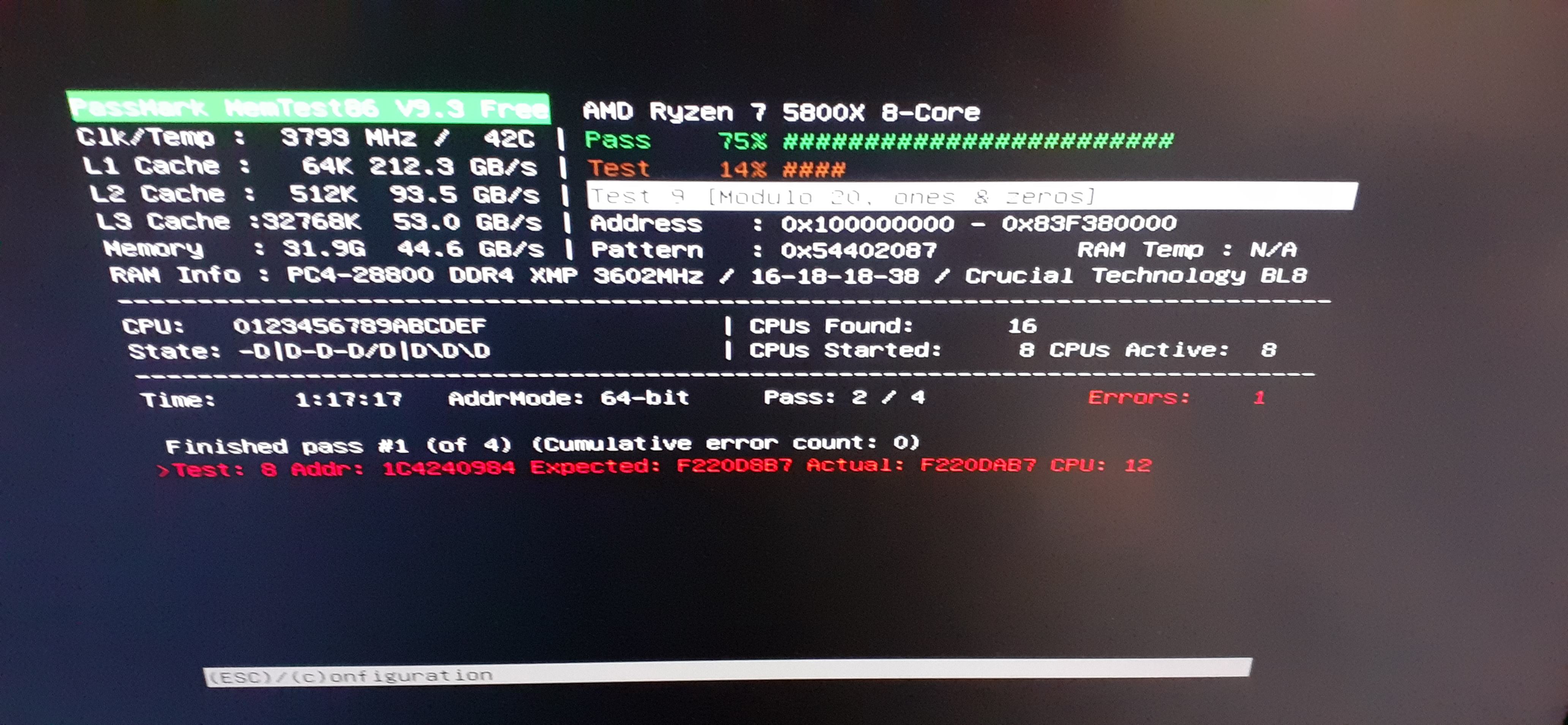

Leider nicht. Habe PC neugestartet, die LED Beleuchtung im BIOS augemacht und Fastboot eingeschaltet. Jetzt fand HCI Memtest nach ~24% coverage Fehler. Timings oder Spannungen nicht verändert. Wie verhext.
Ist der ProcODT Wert OK? Wird vom MB gesetzt. Auf CB.de habe ich gelesen für die E-dies ein ProcODT Wert zwischen 30-36 Ohm optimal ist. RTTs sind auch AUTO.
...Leider nicht. Habe PC neugestartet ... HCI Memtest nach ~24% coverage Fehler.
Ich würde die Ram Riegel in Ram Slot A2 einzeln testen (jeweils zwei Durchläufe) mit einem PassMark MemTest86 USB Boot Stick, möglicherweise ist ein Ram Riegel defekt.
Den Bootfähigen Memtest86 USB Stick mit Rufus erstellen.
Auf gar keinen Fall den Ram in Windows testen, weil dann teile vom Ram mit Windows belegt sind und nicht getestet werden können.
Werden Ram Fehler gefunden ist der Ram Riegel defekt, du kannst dann den Ram Test sofort abbrechen und den nächsten Ram Riegel testen.

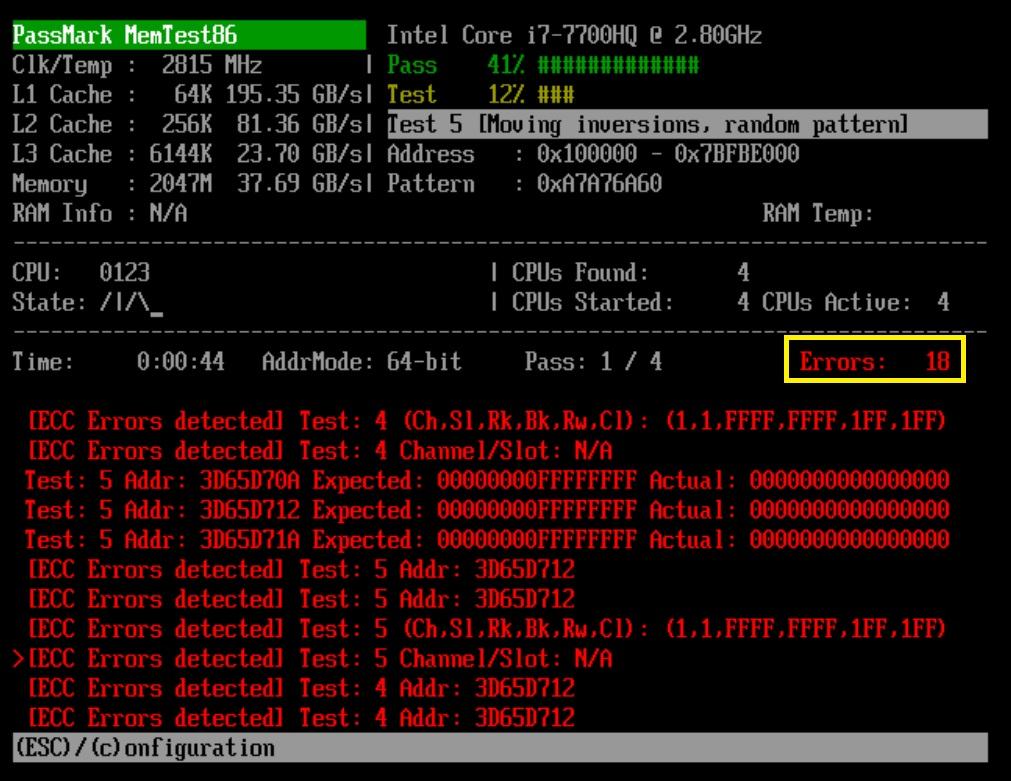

Der Passmark Memtest hat in der Vergangenheit auch bei eindeutig instabilen RAM keine Fehler gefunden. Bin also eher skeptisch.
Edit: Habe jetzt aus Zeitgründen nur ein Kit (2x 8GB) getestet. Der Passmark Memtest hat keine Fehler gefunden. Ist aber deutlich instabiler als mit 4x 8GB. Hatte gerade beim Spielstart direkt Absturz.
Meine beiden 2x 8GB Crucial Ballistix (BL2K8G36C16U4B) Kits @ JEDEC 2666 MHz sind zu 100% nicht stabil. ABER mit XMP @ 3600 MHz sind sie (wahrscheinlich, zu 99%) stabil. Wie kann das sein?

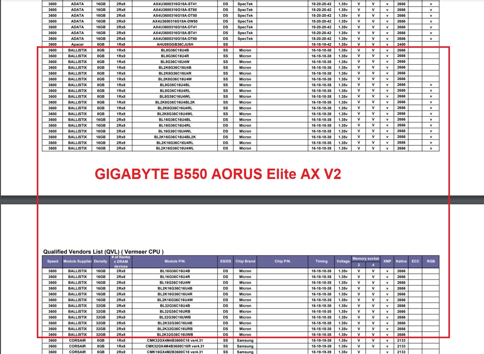

Der Crucial 3600 MHz Ram wird offiziell laut Gigabyte Ram Liste für dein GIGABYTE B550 AORUS Elite AX V2 Mainboard unterstützt.
Habe 2 Kits gekauft und beide kaputt oder stellt das Gigabyte die einfach schlecht ein?

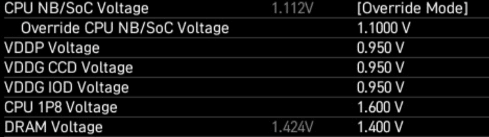

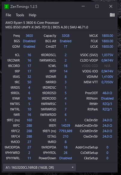

Laut HWInfo gibt mein Aorus je nach Last 20 oder 30mV mehr VDIMM. Weil manche meinen das ist nur ein Auslesefehler andere die angezeigten VDIMM liegen auch an, kann ich nicht genau sagen was auch anliegt. Habe 1,33VDIMM versucht. HCI Memtest hat relativ früh Fehler gefunden.
VSOC ist wiederum niedriger als angegeben. Mit 1,1VSOC im BIOS liegen dann 1,0875V laut Zentimings an. Habe auch schon 1,112VSOC eingestellt. Fand keine zusammenhang mit der Instabilität.

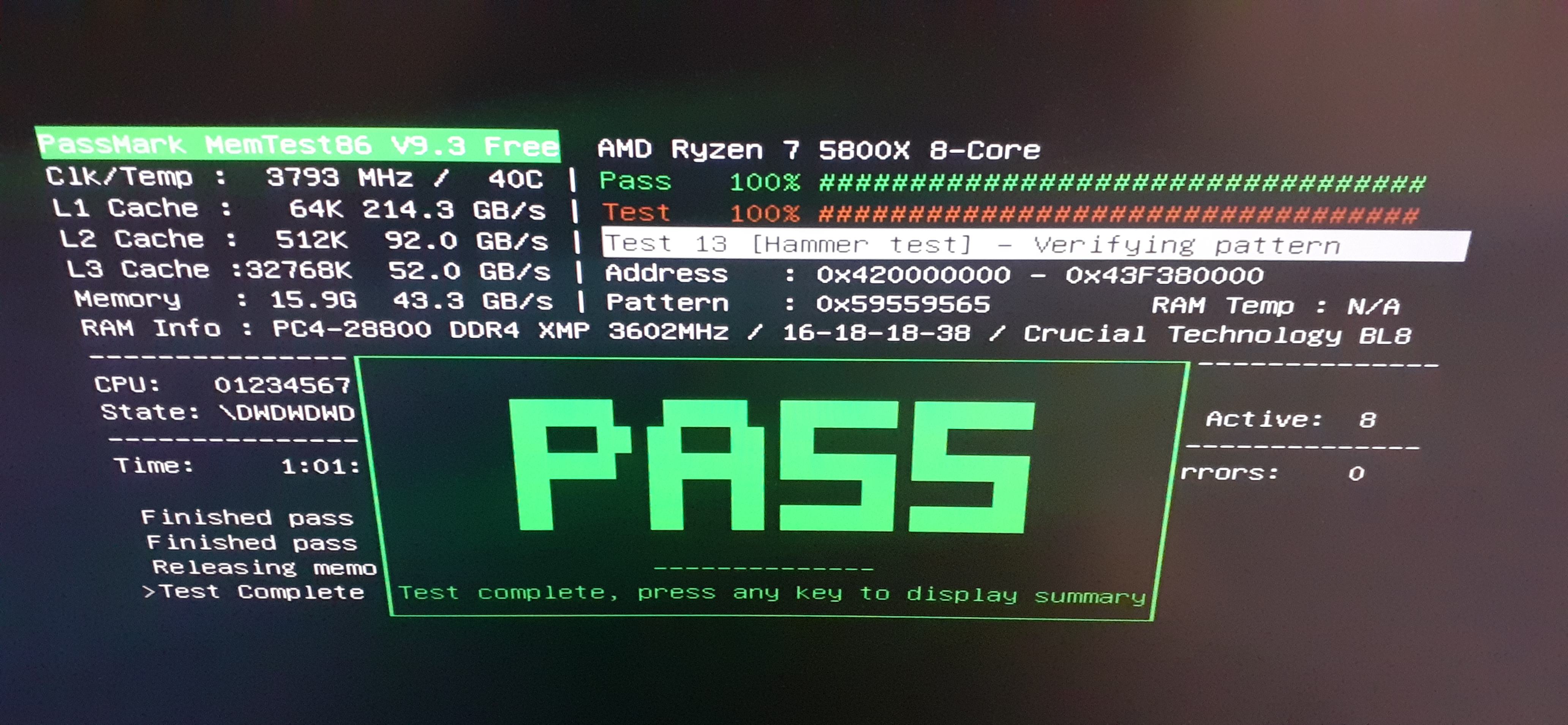

Wenn ich die Kits separat teste findet Memtest86 keine Fehler (4 Passes). Lief jeweils >2 Std. Mit 5800X.

Habe ein Kit in A1 B1 getestet. 2666 MHz JEDEC und 53,3 Ohm ProcODT, 100% coverage HCI Memtest ohne Probleme.
4x RAMs @ JEDEC mit 1,2VSOC, rest AUTO waren auch nicht stabil.
So stellt man leider nicht fest ob und welcher RAM Riegel Probleme bereitet.
