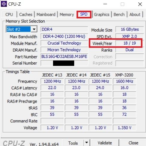

Ja, sie haben Serials, Herstellungsdatum und Ort. Aber Datum und Ort ist bei allen 4 der gleiche, 4. Woche 2021, Boise, USA (SIG).
Die Ram Riegel haben ein Produktions Datum, das du mit CPU-Z sehen kannst.
CPU-Z: https://www.computerbase.de/downloads/systemtools/cpu-z/
Ist bei allen gleich.

Fehler potentiell gefunden, deine Speicher haben dual Ranks, supported werden nur maximal x4 Single Ranks.
Das sind meine Crucial 3200 MHz Ram Riegel auf dem CPU-Z Bild mit Dual Ranks Ram in Post 39 (Zitat unten), in dem ich von crux2006 zitiert wurde.
Seine 3600 MHz Crucial Ram Riegel sind auf jeden Fall alle Single Ranks und haben Micron E-Die Ram Chips, das wurde schon in den ersten Posts abgeklärt.
