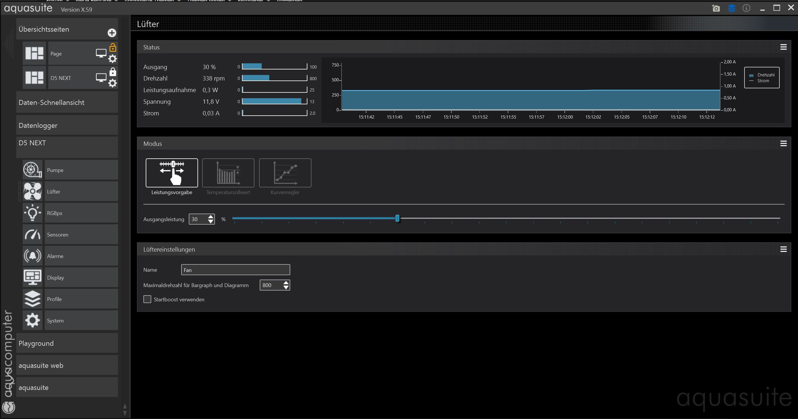

Wie hast es denn in der aquasuite eingestellt? Mach mal nen Bild bitte
Eigentlich alles ganz normal denke ich. Die 4 Lüfter hängen daran
und dann vom Splitter direkt an die D5 Next.
Nur ein Lüfter läuft permanent mit maximaler Drehzahl

Das klingt so, als wenn der Lüfter kein PWM bekommt. Stecke den betreffenden Lüfter Mal direkt am die Next. Besteht der Fehler weiterhin, dürfte der Lüfter defekt sein.
Ja, war auch mein Gedanke... Ich check nochmal die Verkabelung, aber es dürfte alles passen.
