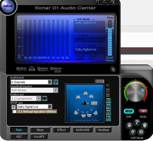

Hallo, ich habe ein ähnliches Problem wie CrankGarrus. Ich habe es zwar vor einem halben Jahr bereits mit Hilfe eines anderen Forums lösen können, aber jetzt krieg ich es einfach nicht mehr hin. In meinem Fall ist der AVR ein SONY E280 Blu Ray Player, die Grafikkarte eine GTX460, und die Soundkarte eine ASUS Xonar D1. Das Problem ist, dass ich bei Spielen, trotz DD Live keinen 5.1 Sound her kriege. Bei Filmen gehts, wenn ich im VLC Player bei Audiogeräte auf "A/52 über S/PDIF" schalte. Ansonsten kriege ich nur Stereo. Ich hab jetzt sowohl den Standard ASUS Treiber, als auch den modifizierten UNiXonar Treiber versucht. Die Geräte sind alle mit HDMI verbunden (PC -> E280 -> TV)
In den Windows Soundeinstellungen siehts momentan so aus:
Wenn ich hier den Digitalen Ausgang wähle, krieg ich gar keinen Sound mehr. Nur mit einem optischen Kabel kriege ich hier Stereo.
Die Treibereinstellungen sehen so aus:

Du musst ''Lautsprecher'' als Standartgerät nehmen und DD live aktiv haben. Wenn du den Nvidia Soundchip als 5.1 Standartgerät eingestellt hast, dann bringt dir das nichts. Du müsstest deine Grafikkarte via HDMI mit deinern AVR verbinden, wenn du es über die Grafikkarte laufen lassen möchtest.
Hab ich gerade probiert. Dann hör ich aber gar nichts mehr. "Lautsprecher" ist ja nur für die Klinke Stecker oder? Aber mit dem Digitalen Ausgang müsste es doch gehen oder?
Warte mal 10- 20 sec ab, dann kommt der Sound wieder (hatte damals auch). Nein Lautsprecher betrifft alle Ausgänge, die sich an der D1 befinden.

Habs gerade noch einmal probiert. ALso HDMI direkt an den TV. Und mit Toslink von der Xonar zum AVR. Mit "Lautsprecher" krieg ich gar keinen Ton, mit "Digitaler Ausgang" auch nur mit Dolby Digital Live und nur Stereo.
Ich mach jetzt einfach mal ein paar Bilder. Vielleicht siehst du einen Fehler.

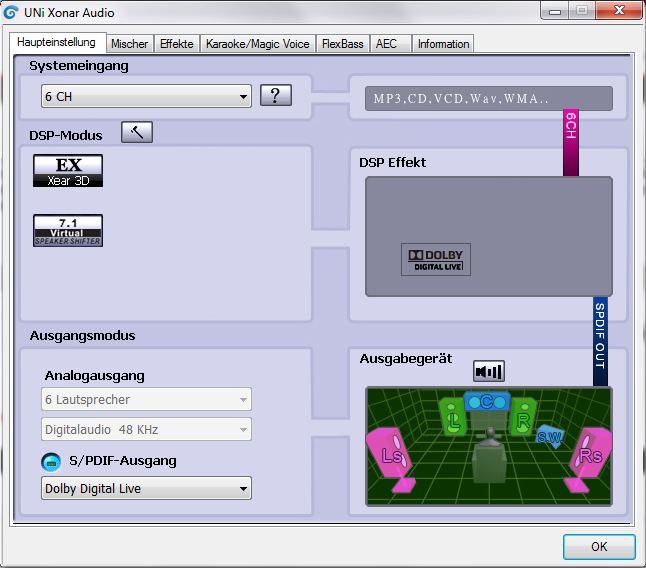

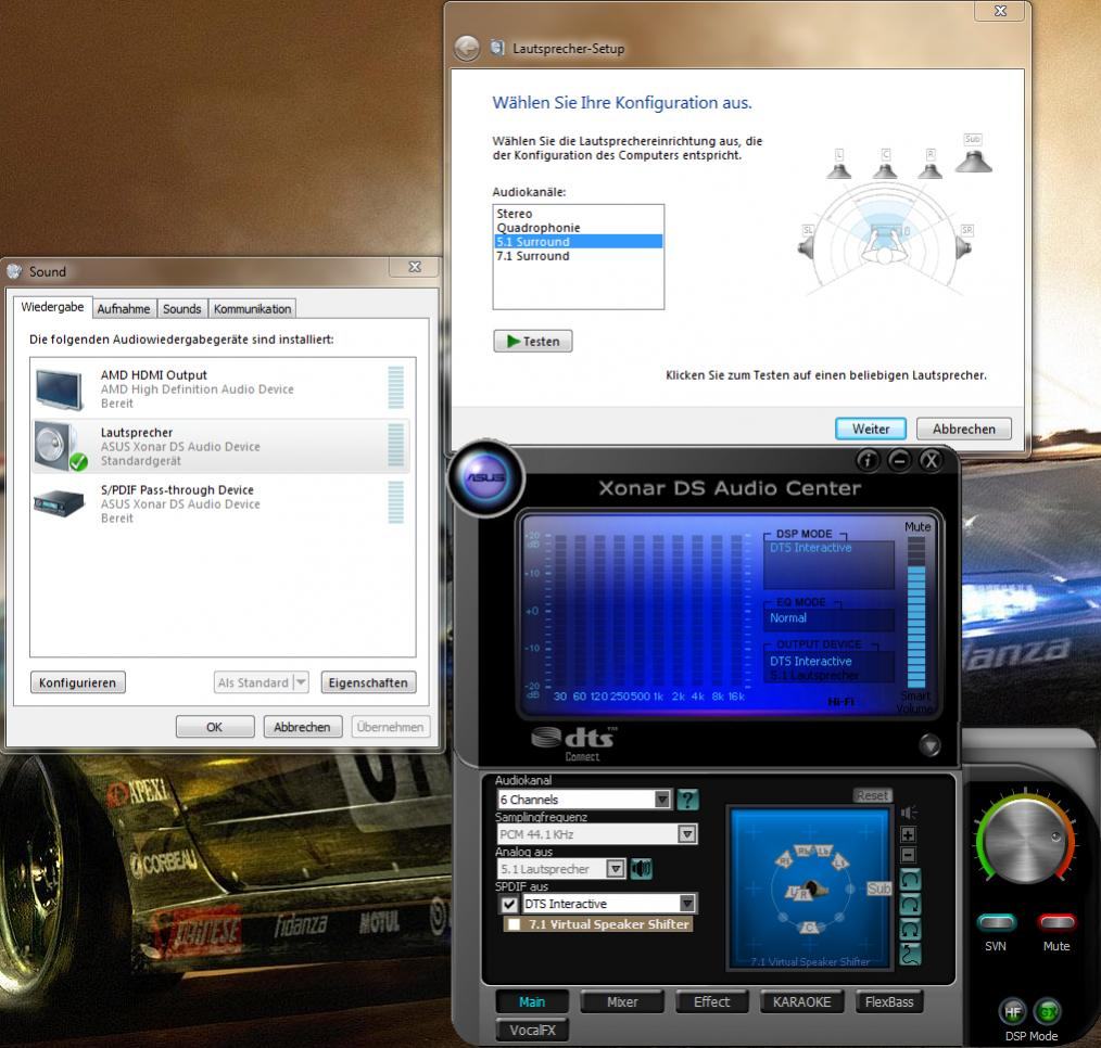

Warum das mit Lautsprecher + DD live nicht funktioniert verstehe ich nicht. Ich hab selber einen AVR , Lautsprecher als ''Standartgerät'' und ''DTS interactive'' im Xonar Menü angeschaltet und das geht hervorragend.
Über den ''digitalen Ausgang'' als Standartgerät, wirst du sowieso immer nur Stereo rausbekommen völlig unabhängig ob DD live im Xonar Menü Aktiv ist oder nicht. Das ist bei mir nicht anders.
So sollte das ungefär aussehen bei dir, nur halt eben mit DD live statt DTS interactive.
