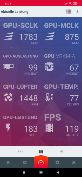

Ich habe seit gesten eine 5700XT Red Devil (meine erste AMD), die Karte hatte ich gekauft weil so gut wie allte Tests behaupten die Karte sei sehr Kühl und Leise. Bei mir ist genau das gegenteil und gleich vorweg an meiner Belüftung liegt es nicht. Die Karte ist im Standart auf OC gestellt. Als ich das erste Spiel gestartet habe dachte ich ein Föhn steht neben mir so laut war die Karte. Da mir das viel zu Laut war stellte ich das Bios auf denn Silent Modus. Da war die Karte zwar leiser, gut höhbar aber immer noch aber am schlimmsten fand ich Temperaturen. Nach 3 Stunden "The Division 2" auf Ultra Settings erreichte die Karte 77 Grad bei ca 1450 Umdrehungen. In diversen Tests lass ich immer was von zwischen 62 und 66 Grad. Davon bin ich weit weg.
Ich habe ein Fractal Define S2 mit 3x 140mm Lüfter und wer die Lüfter als auch denn Tower kennt weiß das dieser nicht schlecht ist. Daher für mich ist die Karte viel zu laut und wird viel zu heiß. Davor hatte ich eine 2070 Karte und die wurde im OC Modus um die 74 Grad heiß und so laut wie die Red Devil im Silent Modus. Das zeigt für mich das Nvidia noch immer die viel leiseren und kühleren Karten baut. Schade aber denn Hype um die Red Devil Karte kann ich nicht verstehen.

So habe mal mit GPUZ alle loggen lassen und hier das Ergebniss:
Anhang anzeigen GPU-Z Sensor Log.zip
Edit: So habe mal mit offenen Seitenteil getestet, 3 Grad weniger von 77 auf 74 Grad und Lüfter von 1450 auf eta 1100 etwa runter. Wenn nur oben der Deckel weg ist ändert sich nichts ob wohl die Wärme nach oben steigt eigentlich. Werde morgen oben mal einen Lüfter montieren und dann wieder testen.
