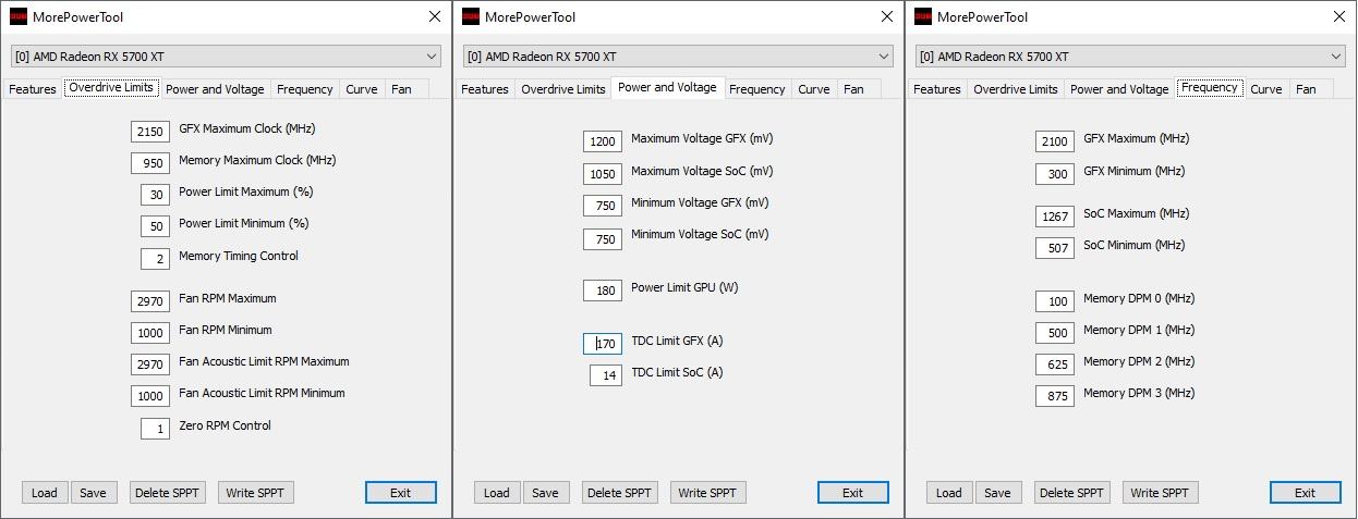

Habt ihr eventuell mal probier die Limits zu ändern im BIOS?
Ich hatte zwar vorher soweit auch keine Probleme, aber ich bin deutlich runter gegangen von dem was MSI da voreingestellt hatte.
PS: An den Lüfter RPM solltet ihr nichts ändern, da die Werte exakt auf eure Lüfter abgestimmt sind. Wenn ihr da einen Wert ändern kanns sein, dass die Lüftersteuerung nicht mehr funktioniert.
Mit dem MPT habe ich auch schon gedacht denn mal wieder zu versuchen. Problem ist aber das bei mir Windows bei jeden Kaltstart die Werte vergisst und ich sie jeden Morgen neu reinladen muss.
Äh... ja natürlich "vergisst" der die Werte, weil "Write SPPT" dir nichts mehr bringt seit gefühlt ner Ewigkeit, da von AMD ignoriert. Das kann sogar dazu führen, dass deine Karte nicht mehr richtig taktet, weil AMD sich bei Softwareseitigen Änderungen, die außerhalb des Treibers laufen n Riegel vorschiebt.
Sollte man schon auch flashen die Sache mit dem RED BIOS EDITOR :)
Also flashen werde ich erst mal nichts. Da kann sich erst mal der Händler damit rum schlagen. Später vielleicht.
Nicht das da irgendwo ein counter drin ist und mir dann die Garantie verweigert wird.
Speichere das GPU-Bios mit GPU-Z, danach kannst du es per TRM und RBE bearbeiten und nutzen, ohne Flashen zu müssen.
Funktioniert bei mir so problemlos mit meiner Sapphire RX 5700 XT Nitro+.

Bei mir klappt der Trick mit dem Anheben der Maximum Voltage SoC per MPT wieder. Standardmäßig hat meine Karte von XFX eine SoC Spannung von 1.075 V, mit dem anheben auf 1.100 V sind bei mir alle Probleme wieder verschwunden. Reference Karten haben dort 1.200 V anliegen. Kann die Karte wieder OC/UV und ist dabei Stabil. Alles mit dem 20.5.1 Treiber.
Das einzige Problem ist nur das ich das nach jedem Kaltstart ändern muss.
Werde das erst mal vorläufig jeden Tag machen und schauen wie es sich verhält. Ich hoffe das XFX irgendwann ein neues BIOS für meine Karte raus bring.

Das ist so ziemlich das schlimmste was du machen kannst ehrlich gesagt, weil die komplette Lüftersteuerung treiberseitig damit mit hoher Wahrscheinlichkeit nicht mehr richtig läuft.
Flash lieber dein eigenes angepasstes BIOS per MPT/RBE, wenn du das eh schon testweise nutzt. Hab ich genauso gemacht.
Kleiner Tipp noch, probier mal mit den TCP Limits runter zu gehen.
Bin mit meiner 5700XT bei TDC Limit GFX (A) 170 und SoC bei 14

Vielen Dank, das Anheben der Spannung hat geklappt! Es funktioniert endlich!
