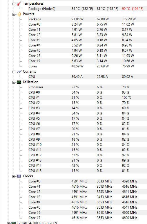

Moin!
Ich habe schon mehrfach gelesen, dass der 5800x hohe Temperaturen hat, meine machen mir jedoch trotzdem ein bisschen Sorge. Benutze einen Brocken 3 Kühler und habe ein Aorus x570 Elite MB.
Nach dem ersten einbauen gingen im C23 Multicore Test die Temperaturen direkt auf 90° hoch. Hab dann neue Wärmeleitpaste gekauft, da meine alte schon ein bisschen länger geöffnet war. Hat ein kleines bisschen geholfen, in Cinebench dauert es jetzt ein paar Minuten, bis er auf 90° geht.
Beim Cyberpunk spielen ist er zwischen 82 und 88, hier mal ein HWmonitor Screenshot dazu: https://gyazo.com/c594d10719f924523d73f03680c946d7
Im fast Idle zustand (nur Chrome und HWmonitor auf), ist er bei ca. 50°.
Habt ihr Tipps? Hatte wer ähnliche Temperaturen mit dem 5800x und hat sie in den Griff bekommen?
Danke für eure Hilfe!
Edit: Hab die neueste Bios Version und Chipset Driver (den Chipset Driver hatte ich erst vergessen, hab ich später dann installiert, hat nichts offensichtliches verändert). In den Bios Settings selber habe ich nur XMP 3600 für meinen Ram aktiviert, und den Lüfter Speed vom CPU auf Max gestellt.

Nein, also irgendwas muss falsch sein bei mir. Selbst bei Warzone ist er nach einer Stunde zocken auf 90° teilweise, und drosselt dann entsprechend, daher gehen die maximalen Boosttakts auch nicht mal mehr auf 4850 (siege Screenshot). Kann die CPU selber einen Defekt haben, dass sie so heiß wird, oder gibt es das nicht? Kommt dann nur Wärmeleitpaste falsch draufgemacht, falscher Kühler, Kühler nicht richtig montiert in Frage? Oder kann es sein, dass mein Bios falsch Power gibt?

CPU defekt sehr unwahrscheinlich. Für mich klingt das eher so, als würde sich die Hitze aufstauen, wenn es sogar beim zocken auf 90C klettert.
Wie sieht dein Airflow im Gehäuse aus? Welches Gehäuse hast du? Teste mal mit abgenommener Seitenverkleidung.
Danke für deine Antwort!! Habe einen Fractal Design Define R5 https://www.mindfactory.de/product_...-Midi-Tower-ohne-Netzteil-schwarz_983818.html
Teste jetzt mal Warzone ohne Seitenverkleidung aus.

Hmm, auf die Seite legen ist auf lange Sicht eher keine Lösung. Was mich verwirrt ist, dass es doch eigentlich bei mir nicht zu diesen Temperaturen kommen sollte? Bei dem was ich gelesen hab sollte mein Kühler auf jeden Fall reichen, oder ist es tatsächlich das Case?
Mit Seitenverkleidung hatte ich jetzt gerade relativ konstant 80° mit Ausreißern auf 89°. https://gyazo.com/b2f5d9bd9e7d6170a41a292a11a138c8
Ohne Seitenverkleidung relativ konstant 75° mit Ausreißern auf 79°. https://gyazo.com/55b42d4208c0fa346e9c18b2892c3874
Lässt sich daraus was schließen?
