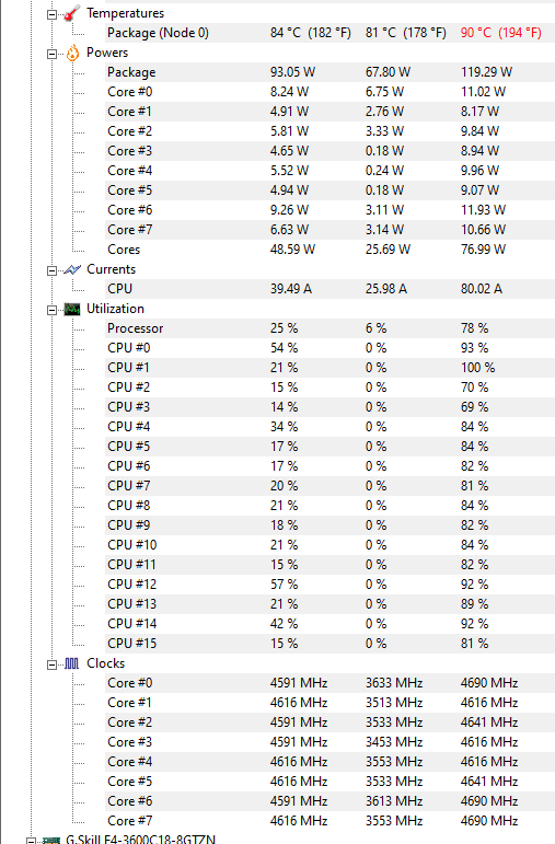

@Jone in dem Screen hier komme ich beim Warzone zocken nur auf max. 119W, da würde das deckeln dann nichts helfen in der Situation, oder? Nur in CB und co, wo ich über die 120W komme? Oder was macht das PPT genau?
@Koolada habe den all curve optimizer jetzt mal auf -15 gestellt, komme in CB23 aber trotzdem nach ca einer halben Minute auf 90° :/

Habe die selben Settings ausprobiert (PPT=120, TDC=75, EDC=110) und mit den -15 all core offset von dir.
Damit ist die CPU nicht heißer als 80° geworden, mit CB23 all core result von 14.992, statt vorher mit Standard Settings 15033.
Das sieht doch schon mal sehr gut aus :d Da ist auch der 120W Deckel drin, der von @Jone vorgeschlagen wurde.
Morgen teste ich das ganze dann noch beim zocken, vielleicht ist mit den Einstellungen ja jetzt sogar ein +200mhz clock override drin :)
Ganz stable scheint es bei mir noch nicht zu laufen, gerade startete mein PC z.B. beim zocken auf einmal neu.
