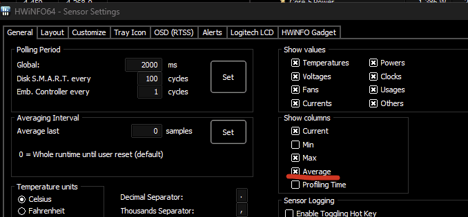

Würde es jetzt gern noch beim Zocken testen und wieder berichten - ein Programm was die Durchschnittswerte anzeigt wäre ziemlich gut, bei HWMonitor sieht man ja nur Min/Max und aktuelle.
Gibts da vielleicht eins was ihr empfehlen könnt? Edit: Ok gerade gesehen, HWinfo64 kann das, damit werde ichs beim Zocken mal testen :)
hilft halt im cpu limit
HWinfo ;)

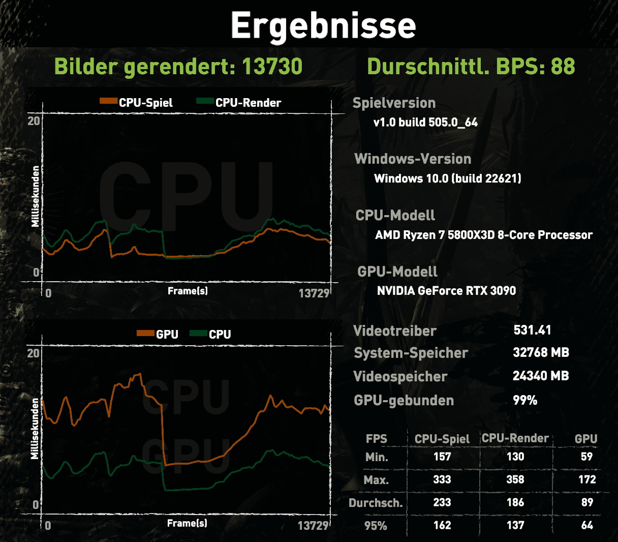

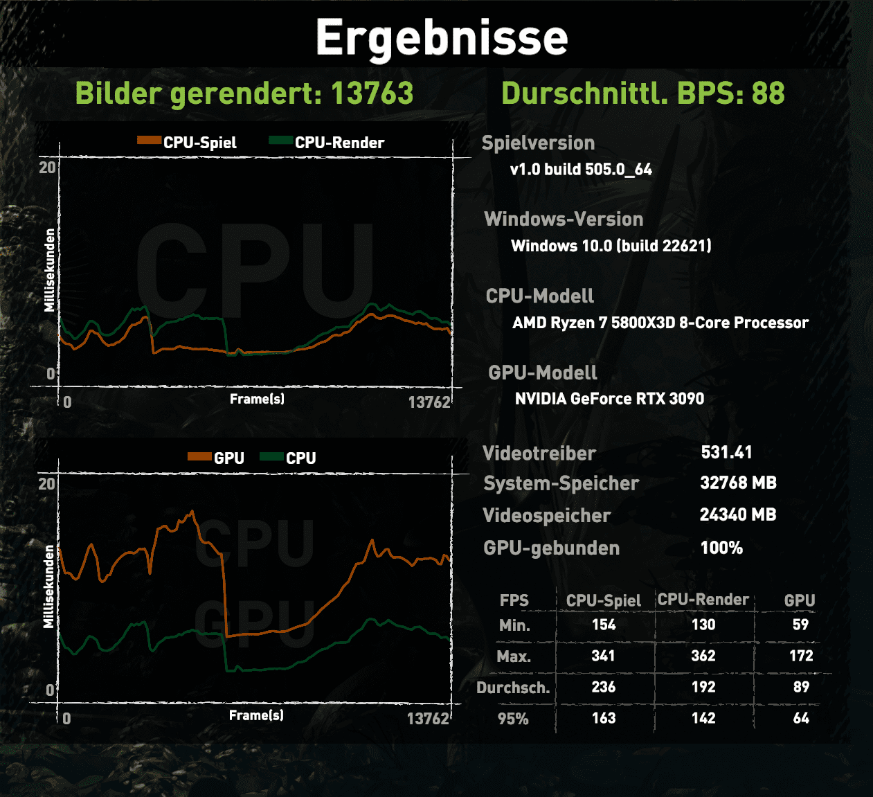

Bei SotTR hab ich von den Ergebnissen nen Screen germacht:
Und bei SotTR sind die Unterschiede ja auch eher gering. Auch die 1% Lows waren laut Afterburner fast gleich (max 1-2 Unterschied), ebenso die Temperaturen (1-2 Grad Unterschied, denke da eher an Toleranz).

Die beiden Test haben mich eher wieder fragen lassen, ob es sich überhaupt lohnt
Danke fürs Testen! Fällt tatsächlich minimalst aus...bei SotTR aber 33 Bilder mehr in der gleichen Zeit gerendert... Yayyy ... aber alles kühler auf jeden Fall! Für 2-3 Grad weniger am Prozzie kauft sich manch Einer "vergoldete" WLP oder gleich nen fetteren Kühler... :sneaky:
