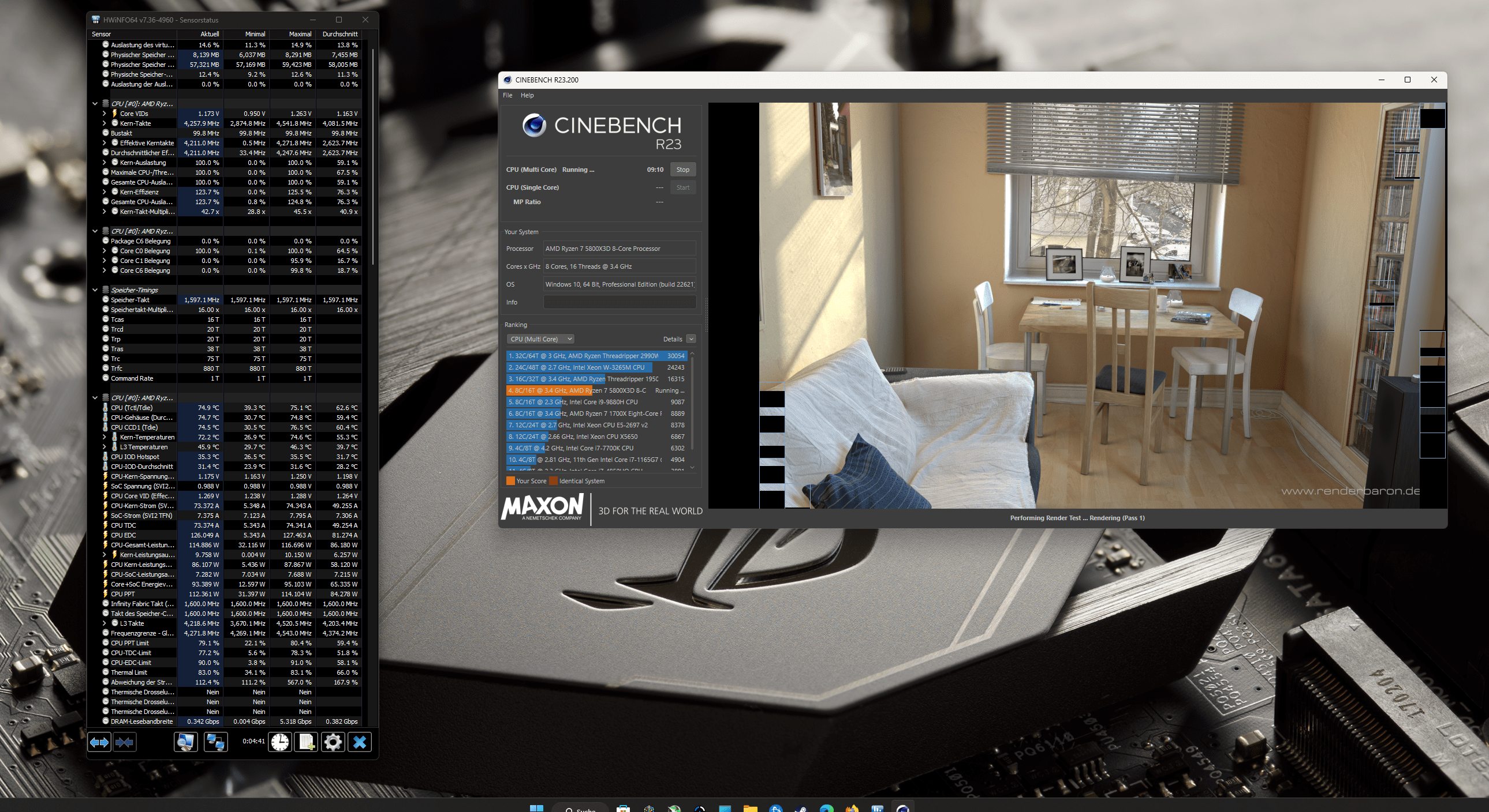

Habe mein 5800X durch 5800X3D ersetzt - der 5800X geht in Rechner 3 und erstetzt den 1800X als Herzstück. Habe die selbe Technik also - nix geändert selbe Gehäuse DH15 als Kühler selbe Paste von Noctua. Der Unterschied ist maginal von ca 2-3 Grad C das der 3D wärmer wird mit max ~74 bis 76 Grad im Cinebench . Das kann mann durch die Lüfterkurve Regeln. Kein Plan wie ihr auf 90 Grad kommt mit solchen Kühlerbrocken.
Meiner macht Stock 85°C und 4,325GHz mit ner Arctic freezer II 280mm (Lüfter so 850-900rpm). 14700pkt im CB23.
Mit -30er co macht er 75°C und 4,45GHz allcore.
15200pkt im CB23.
Gehe ich dann noch auf 105W PPT macht er seine 4,325GHz und wird keine 70°C warm im cinebench.

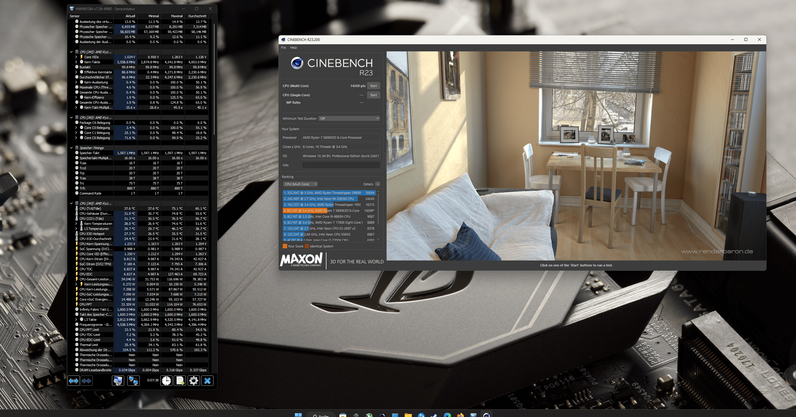

MSI MEG X570 Unify - Bios siehe Bild.
- Kombo Strike auf "3" (MSI Feature)
- LLC auf "3"
- Schaltfrequenzen der SpaWa bzw. der Regler-Chips ist auf 400KHz
- PPT auf 200W gesetzt (läuft eh in andere Grenzen)
Custom-WaKü (360x45 + 3x1000U/min) im Gehäuse ausblasend.
Je nach Testprogramm läuft er auch 4,55 Ghz-Allcore (z.B. prime95 in large FFT) / 4,45GHz - Allcore hat er aber IMMER, egal was ich an Mehrkerntests laufen lasse .... Temps waren noch nie 70°C oder drüber.

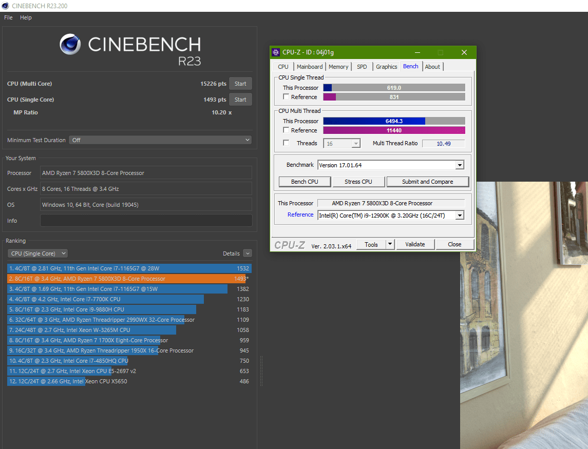

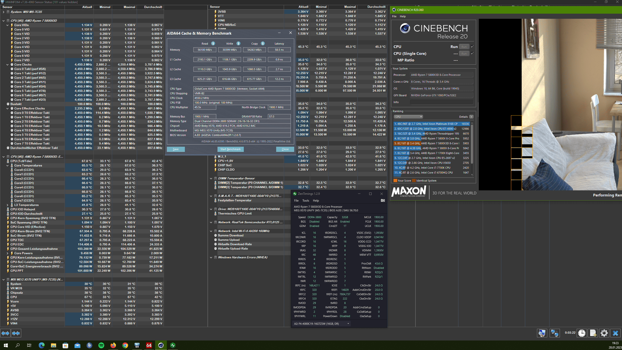

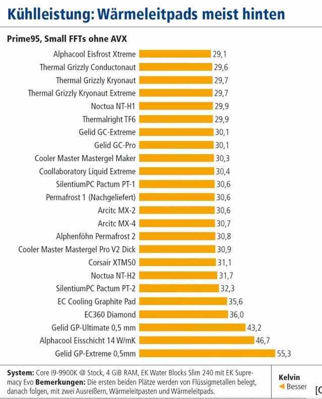

Diverse Tests zeigen es doch. Also muss der Fehler beim Auftragen passiert sein.
Da liegt die Coolink Chillaramic Paste fast gleichauf mit der von Noctua.
18 °C Unterschied sind nicht drin, selbst mit der besten Paste.
