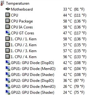

Werden denn bei deiner Graka überhaupt die VDDC Temps ausgelesen?
im anhang, nich auf die cpu achten, die is grad am falten... und nein die temps sind dafür nich zu hoch die macht das mit 4,4ghz

PATR10T: Da sind die VRM Temperaturen nicht dabei, Glückwunsch ;) Mit GPU-Z auslesen!

Die letzten 3 Werte. Möglich das die bei anderen Karten anders benannt sind.
kurios... beim ersten starten hats die beiden werte angezeigt, nach nem stück waren dort keine werte mehr und jetz zeigts ab vdcc nach unten garnix weiter an o_O

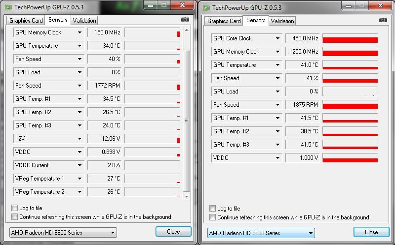

so heute zeigt er es wenigstens mal bei einer karte an :rolleyes: links die 2. karte rechts die 1. karte, sind zwei monitore dran weswegen die temp etwas höher sind ;)
ich guck dann mal ob ich auch nen last pic hinbekomm, villei zeigt er mit wie gestern aber auch keine werte mehr an... -.-
edit: zeigt wieder keine werte an... vddc nach unten stehen anstatt werte wieder nur striche drin...
Irgendwas stimmt mit deinen CF-Treiber nicht. Wieso läuft die 2te Karte auf 3D-Takt obwohl keine GPU-Last ansteht? Die muß normalerweise auf 2D-Takt herunter takten, war zumindest bei meinen 58er-CF so.
guck mal genau hin wo siehst du das sie voll läuft?
links ist karte 2 rechts is die hauptrender ;)
mein treiber funkt tadellos
