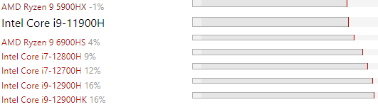

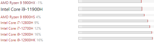

Laut Ntoebookcheck sollten sich die beiden CPUs nichts nehmen. https://www.notebookcheck.net/R9-5900HX-vs-i9-11900H_13007_13143.247596.0.html

Du hast es dir selbst beantwortet im ersten Satz, die eine Grafikkarte hat 165W Zur Verfügung, die andere nur 100W. Dann spielt die Kühlung eine Rolle und die Größe der Bauweisen, mit der Kühlungsrichtline (Thermal Throttle). Auch der RAM ob Dual Channel oder nicht und die Timings/Taktung des verbauten Speichers und natürlich Gesamt Systemleistung in W.
Die CPU angaben mit 45W sind ungleich 45W, je nach dem wie restriktiv der Powerdraw ist kann sein das bei dem einen die CPU mehr saufen darf und beim anderen Bauweisen bedingt schon früher für Boost verhalten ein Limit dran hängt.
Im Ranking ist der AMD in etwa 1-2% langsamer, das dann bei ähnlicher Ausstattung etwas langsamer ist ist natürlich nicht verwunderlich.
