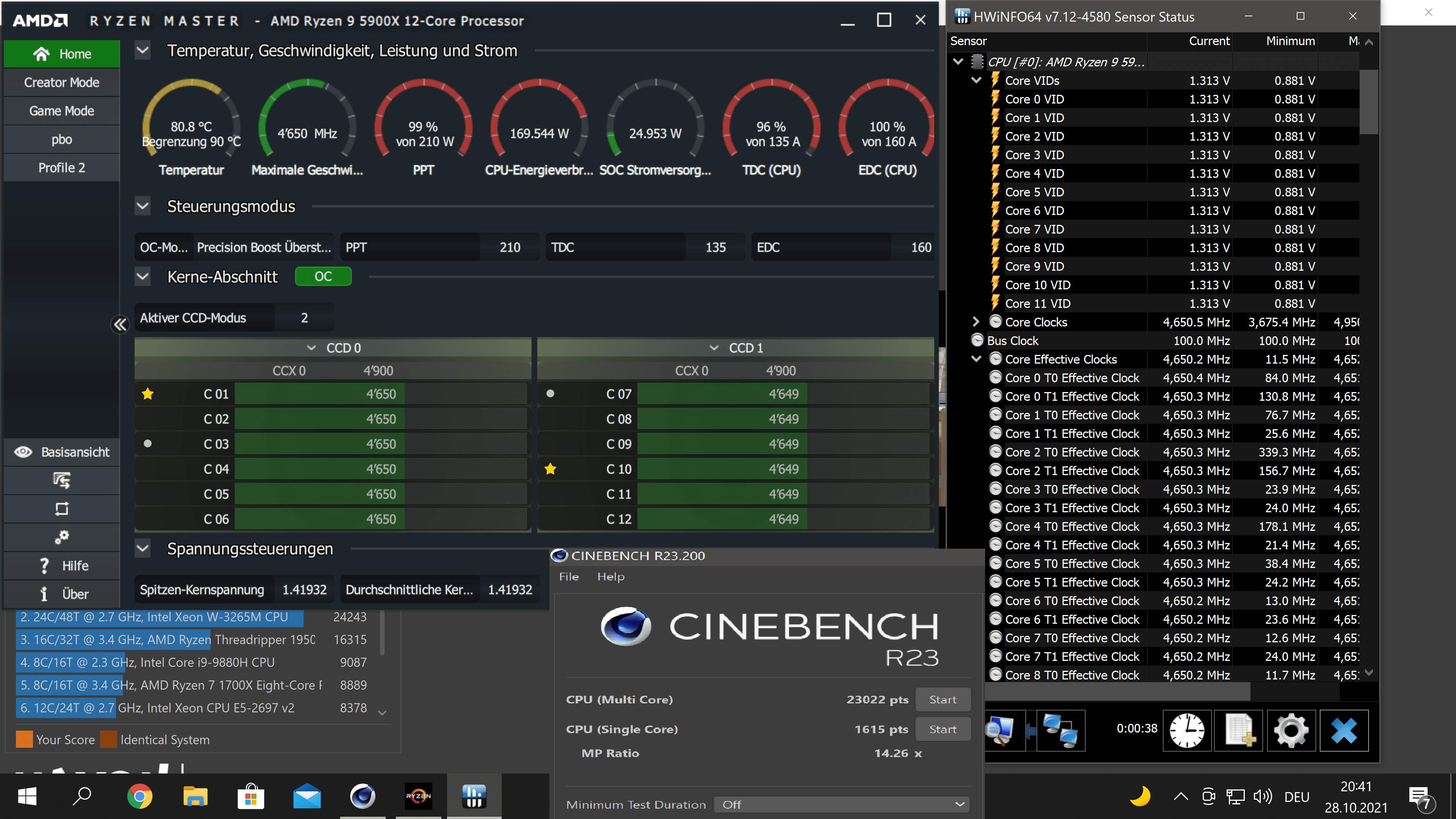

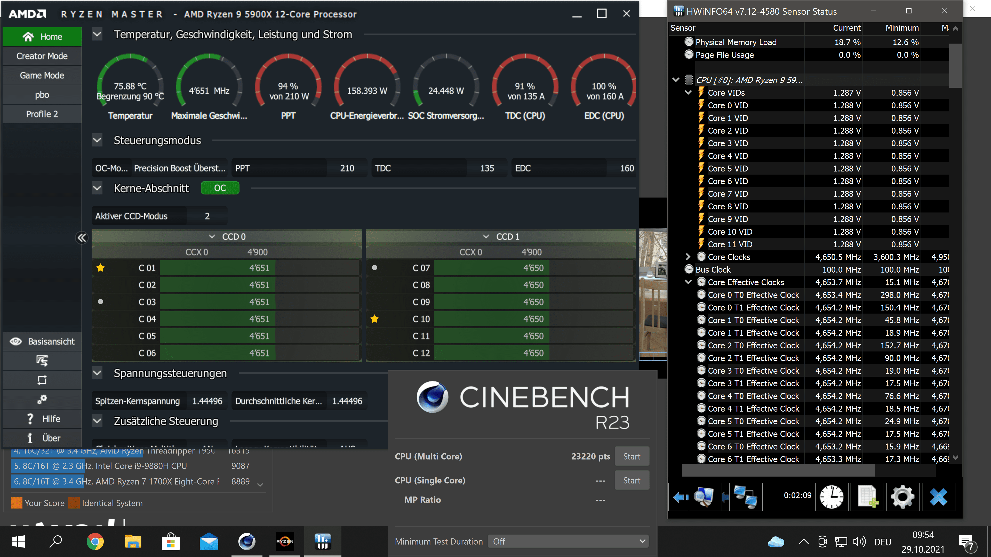

Ausgehend von diesem Video (
) habe ich mich ans PBO Feintuning gemacht und komme dabei auf folgende Werte
Basis ist Cinebench R23
gemessen wird mit Ryzen Master und hwinfo
PBO "optimiert"
PTT210
tdc 135
edc 160
CO allcore -30 (keine Ahnung warum das bei minus 30 noch läuft aber es läuft, Werte werden übernommen da bei Steigerung des Offset jedesmal mehr Taktfrequenz MC erreicht wird)
Energieverbrauch laut Ryzen Master ca 170w Rund
Erreichbare Taktfrequenz bei Cinebench Multi ca 4625mhz
Erreichbare Taktfrequenz bei Cinebench Single ca 4950mhz
vcore hovert laut Ryzen Master bei 1.39v herrum (Allcore)
Temp genau 81° trotz Custom Wakü
Punktezahl CinebenchR23 ca 23300 Punkte
Punktezahl CinebenchR23 single ca 1625

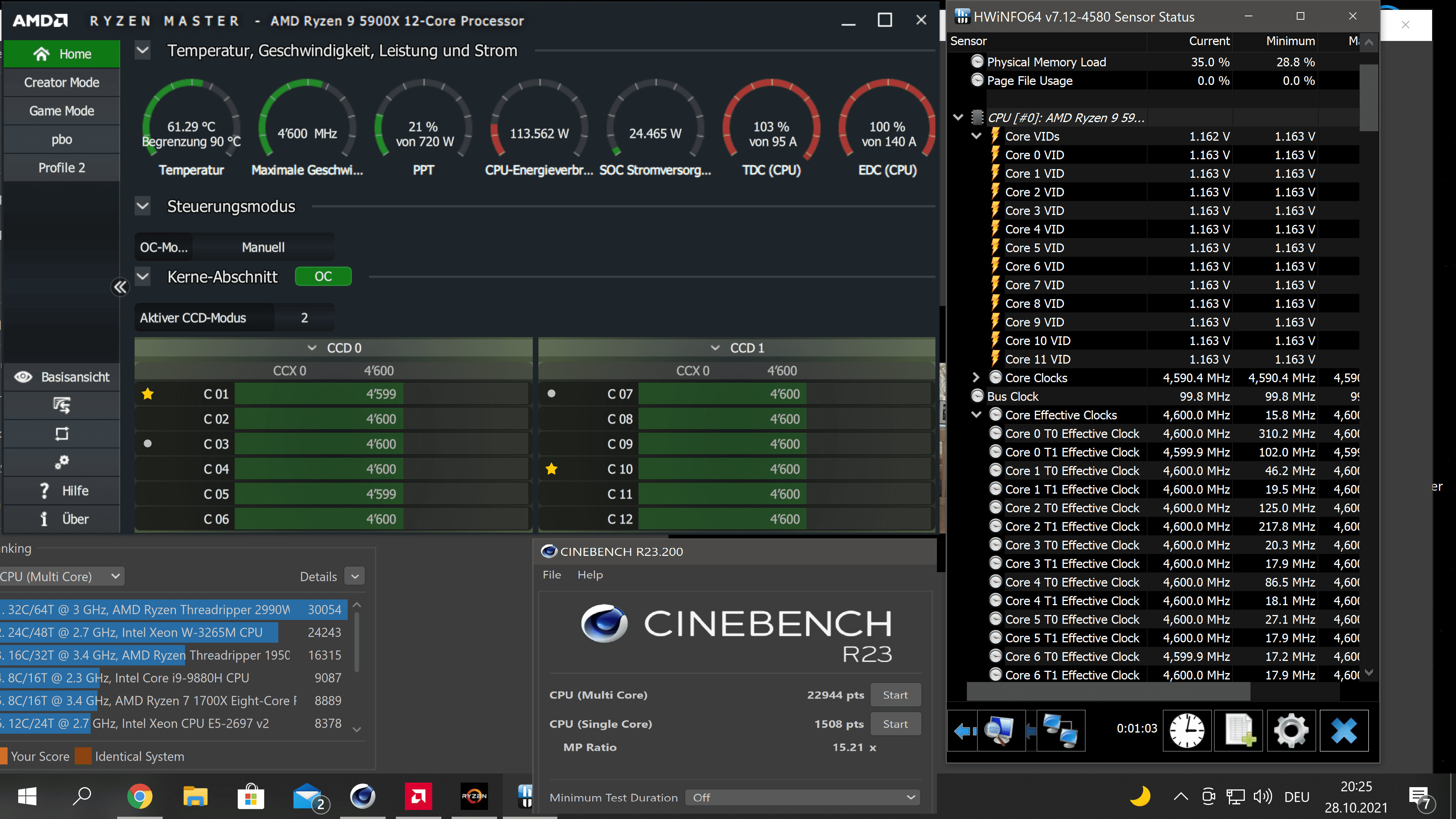

Soweit so gut,so nun kommt dass was mich irgendwie ziemlich verwirrt: (Auschlaggebend zum testen war für mich daer hohe mögliche Offset beim CO)
Manual OC
Allcore ratio fixiert auf 46 also 4600mhz
Spannung manuel fixiert auf 1.324
Energieverbrauch laut Ryzen Master plötzlich nur noch ca 115Watt
Taktfrequenz stettig auf genau 4600mhz (allcore und singlecore)
Temperatur plötzlich bei 62°
Vcore laut Ryzen Master 1.1v unter Last (hw info zeigt 1.15v an)
Punkte werden trotz diesen Verbrauchswerte nur minimal weniger geliefert
Cinebench Multi 22.800 und Single 1540
Kann mir das einer erklären? Wieso bekomme ich bei aktivierten PBO auf so hohe Voltzahlen und lassen sich auch nicht wirklich reduzieren? Versuche ich beim PBO mit einer manuelen Spannung zu agieren die im Bereich des manueln OCs läuft stürzt die Kiste sofort ab bei Singlecore boost.
Ich verstehe nicht wie es zu solchen Vebrauchsunterschieden bei Multicore kommen kann, PBO boostet auf allcore 4625mhz bei 1.39v (last) und erreicht die beinahe die gleiche Punktezahl wie manuel 4600mhz @ 1.1v unter Last.
Habe ich hier irgendwo n Setting Fehler beim PBO? Würde schon gern den Boost beibehalten aber bei diesen Verbräuchen wohl eher nicht
Vielen dank für Eure Unterstützung!

Du hast das Limit auf der einen Seite stark erhöht PPT, TDC, EDC und auf der anderen Seite mit dem CO wieder gesenkt.
Manual OC

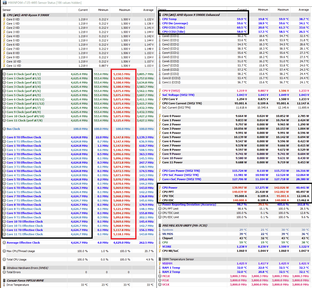

@Tom Tornado
So wie ich sehe hast du ~100 Mhz Clockstretching (erster Screen). Leider hast du den effektiven Takt nicht komplett offen, aber man sieht das kein einziger Kern über 5 Ghz schafft. Bei Core Effektive Clocks Maximum steht 4930,5 Mhz. Somit taktet kein einziger Kern über 5Ghz effektiv.
An Alle:
Ich habe nicht übertaktet, kein PBO aktiv. Nur leichtes UV. Meine CPU taktet per Singelcore effektiv ~4,95 Ghz und habe kein Clockstretching. Da kommen dann 690 Singlecorepunkte raus mit einem 5900x (+ Ram OC @DDR4 3800 Samsung B-DIE).
Daher meine Rede, der effektive Takt macht die Leistung und nicht der Takt! Das wäre das Erste was ich prüfen täte nach PBO oder jeglichem OC ob auch der effektive Takt mit geht. Clockstretching bei Allcore kannst man nur bei 100%iger Last prüfen. Sprich Cinebench zum Beispiel laufen lassen...
Als Beispiel: Es hilft rein gar nichts wenn 5,2 Ghz angezeigt werden aber die CPU bei Last nur 4,8 Ghz effektiv taktet....
Ich bediene mich mal anhand eines Screens von Darki24... Wie man es richtig macht in Sachen Effektiver Takt!
Siehe Anhang, über 5 Ghz Singlecore auf allen Kernen und unter Allcore Last ist der effektive Takt ebenfalls entsprechend dem Takt...
Ist das nicht so hat man entweder Verlust bei der Singlecoreleistung oder im schlimmsten Fall sogar auch bei Allcore...

@Tom Tornado
mir ist schon klar dass das im manuelen OC modus die TDC und die EDC Ströme kappen, aber hwinfo zeigt mir dass die Clocks alle effektiv auf 4.6ghz gehen und ich auch den entsprechenden Score bei R23 habe, also wüsste icht nicht wieso ich diese Werte anheben sollte wenn die CPU effektiv taktet wie sie soll. Somit würde ich da die Effizienz versauen.
Mir geht es ja eigentlich rein um PBO und wieso PBO so dermassen viel Volts veranschlagt und manuel nur 1.15 bis 1.118v anliegen und alles dabei deutlich weniger Strom verbraucht und auch weniger Hitze produziert.Es stehen 170w gegen 115w anbei minmal weniger Leistung
Mir geht es garnicht und den max Takt sondern dass ich PBO auf 4.95sc und 4.65mc möglichst sparsam bekomme.
Habe jetzt mal versucht einen Offset einstellen von minus 50mv, es scheint jetzt zu funktionieren und ich gehe ich die richtigr Richtung, vorher als ich ein Offset eingestellt habe haben die CCDs unterschiedlich hoch getaktet und es gab einen Drift von ca 150mhz
Jetzt mc takt 4650mhz, hw Info zeigt 1.28v an aber RM wiederrum höhere 1.44v obwohl wie ihr seht nicht mehr 170w gezogen werden sondern nur noch ca 158 und die Temperaturen auch runter sind.
Auf die RM Spitzenspannungsanzeige kann ich mich auch nicht verlassen, richtig?

Das mal als Info, wieso die ausgelesenen Voltages immer unterschiedlich sind.
sobald ich mit dem volt offset weiter runter gehe als -60mv fangen die Kerne an unterschiedlich stark zu takten, der Takt des CCD0 ist bei 4.72ghz und CCD1 bei 4.55ghz. Ich kann die EDC auf 190 erhöhen dann gleichen sich die Taktraten wieder an und Spiegeln sich zwischen den Cores, aber dann liegen beide CCDs nur noch bei effektiv 4611mhz, also fällt die Leistung wieder
Danke Darki24, sollte aber bei voller Last die Spannung nicht einigermassen vergleichbar sein?
Ja und nein, es kommt auf die Art der Last und die Temperaturen an.
Der Ryzen Master liest das ganze anders aus, als HWinfo.
Welchem man nun eher vertraut ist Geschmackssache (oder Erfahrungswerte und man vertraut eher hwinfo - so wie ich :) )
@Darki24
Danke, ich habe die Erfahrungen gemacht das hwinfo schon immer gute Werte liefert und ich auch lieber diesem toll traue da RM ständig irgendwelche anderen Dinge anzeigt und es manchmal keinen Sinn ergibt bzgl den Einstellungen die ich getätigt habe und wenn ich Verbräuche miteinander vergleiche. Falls du weisst warum PBO Multicore soviel Hitze produziert, und manual OC deutlich weniger bei fast gleichen CB Werte, dann nur her mit den Tipps :) Ich komme per CO nicht weiter runter da schon minus 30 allcore und sobald ich per Voltage Offset über einen bestimmten Bereich gehe driften mir die Core Taktraten ausseinander.
PBO legt immer höhere Spannungen an als nötig um zu gewährleisten, dass selbst die schlechteste CPU (Kerne) den Takt erreichen.
Stelle ich pbo ein hab ich allcore 4.6-4.65GHz bei cb20 mit 1.22-1.25v
Stelle ich manuell im BIOS ein allcore OC ein, dann habe ich 4.7GHz bei ebenfalls 1.25v
Das boosten der Kerne mit PBO um diese bei Teillast möglichst hoch (oder eher gesagt so hoch wie möglich) zu bekommen braucht weit mehr voltage und damit Peaks im Verbrauch und Hitze
Hoffe das erklärt deine Frage.

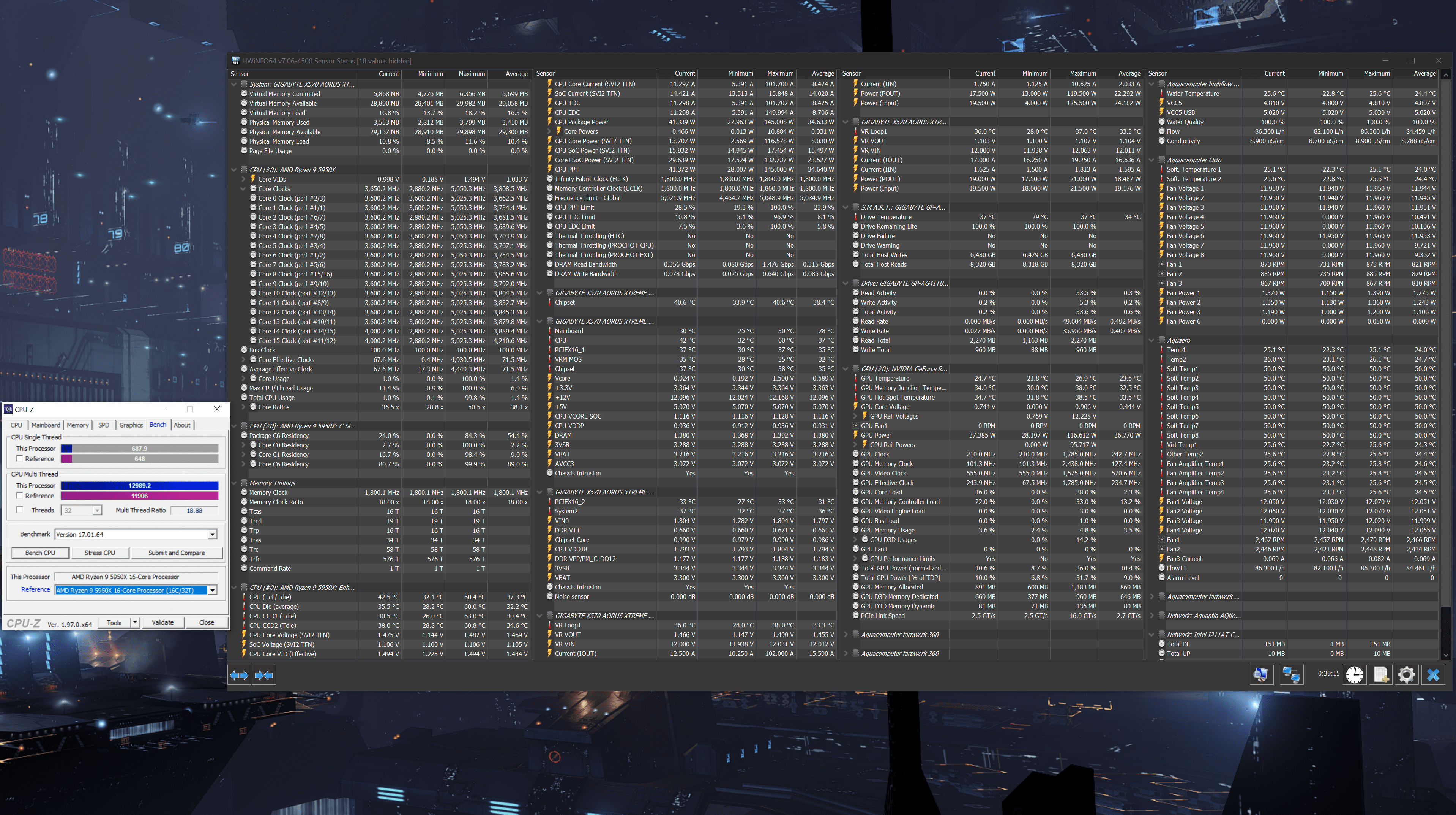

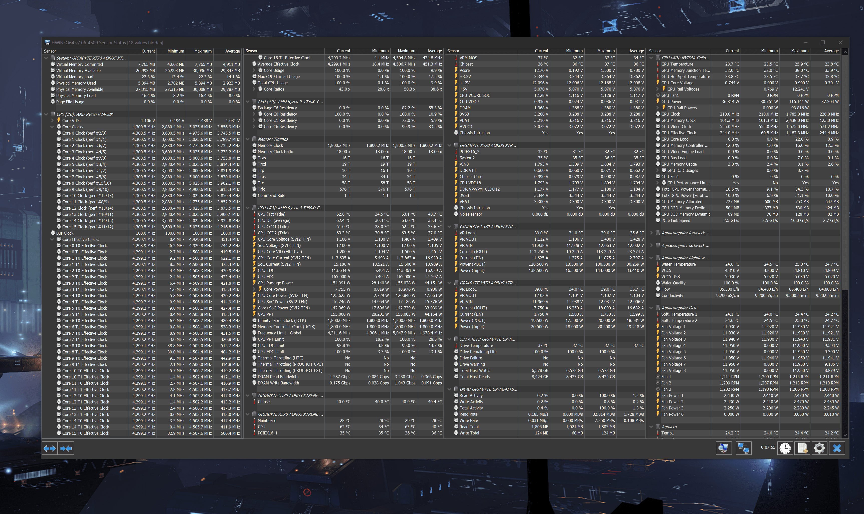

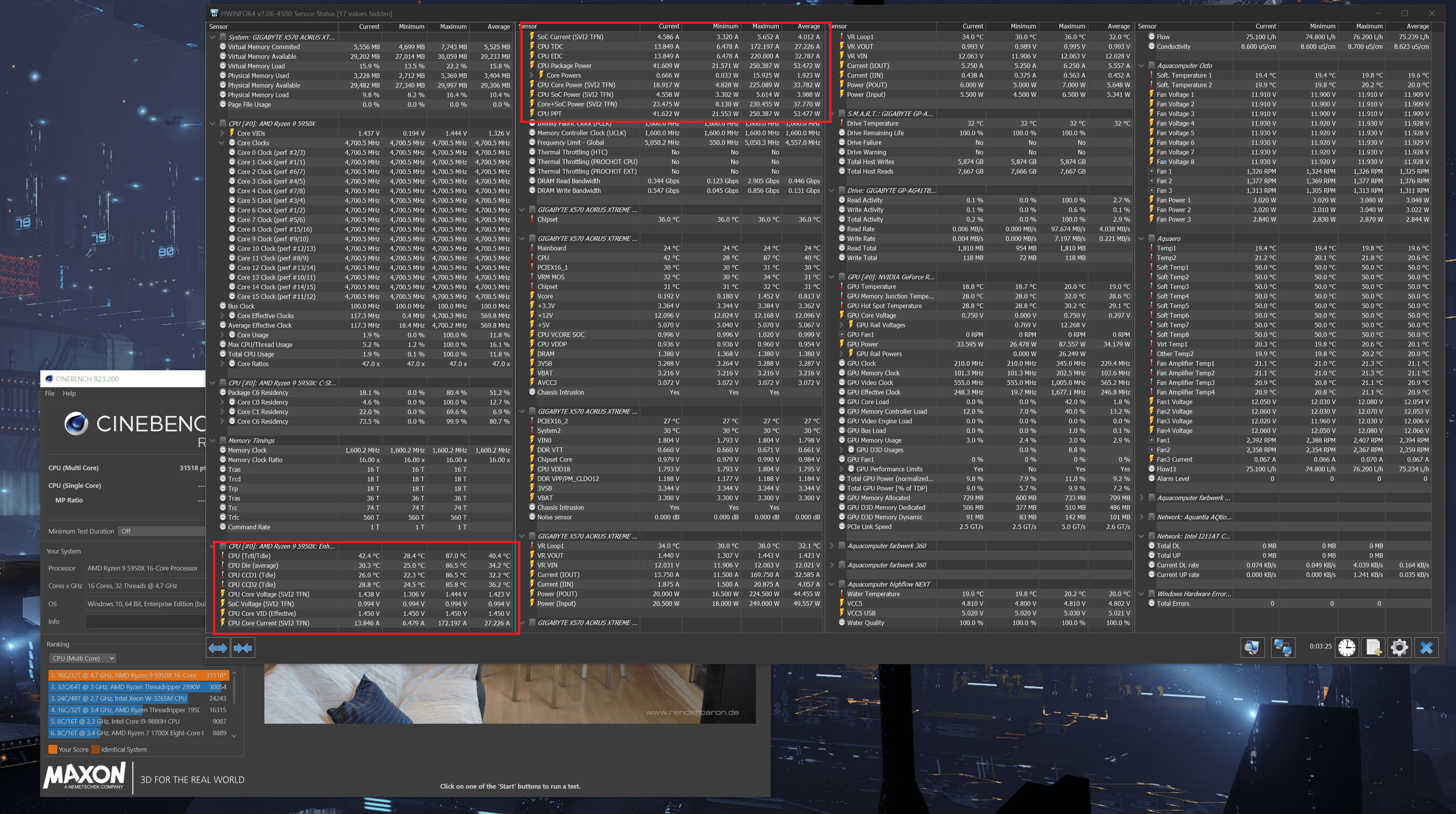

Jup, ist mir nach deinem Post auch ins Auge gefallen.Die Curve hab ich eigentlich auf mehr Power eingestellt, und dann bissle runtergestellt. Wenn ich wieder auf meine alten Werte geh,
komm ich bei CPU-Z bis auf ~4975MHZ, bei CB23-SC bis ca~5030MHZ und wenn ich den Boosttester laufen lassen habe ich bis ~5046MHZ.. :confused:
Im multicore passts :
Falls du n Tipp hast, her damit :wink:

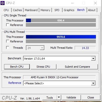

Jede CPU ist eben anders (Chipgüte) auch die Boards unterscheiden sich, selbst bei gleichem Board von AGESA zu AGESA, verhält sich so manches wieder anders usw.... Gibt da eben zu viel Faktoren was wie was beeinflusst und da heißt es viel Zeit investieren und immer wieder probieren...Kann jetzt auch nicht sagen setzt die LLC evtl. anders oder bei Kern XY mehr Spannung (Curve),... Das muss man selber ausloten...
Wie gesagt lässt sich das mit dem Corecycler gut in Angriff nehmen. Jedoch braucht das Zeit... Eventuell fragst du auch mal @Darki24, der hat den Guide bei Computerbase (Verangry) geschrieben. Glaube er hat dafür 2 Monate geopfert wenn ich das richtig in Erinnerung habe bis seine CPU so gut lief wie oben im Anhang.
Die einfachste Methode wäre eben ein Board mit Dynamic OC Switcher. Hier könnte man Allcore OC und Singlecoreboost gleichzeitig betreiben und schneller auf Stabilität ausloten....
Ansonsten hat man nur die Wahl per PBO und Curve und das dauert eben... Wenn man es nicht ganz so genau nimmt kann man mit etwas schlechterem SC-Boost leben und hat dafür eben etwas mehr Allcoreleistung solange es nicht instabil wird...
Ich persönlich bleib momentan eben auf Standard mit leichtem UV +Ram OC.... Ein Board mit Dynamic OC-Switcher habe ich leider nicht. Auch keine Costumwakü für eine bessere Kühlung. Hab also eher schlechtere Voraussetzungen. Später mal mit besserer Grafikkarte werde ich das eventuell mal zu 99% ausloten. Insofern ich mich zusammen reißen kann und nicht doch einen Ryzen Refresh mit mehr 3D Cache kaufe...
Momentaner Stand wäre der hier was ich mit Curve bei mir bis jetzt ausgelotet habe 696,4 SC-Leistung in CPUZ. Multicore, na ja,...
