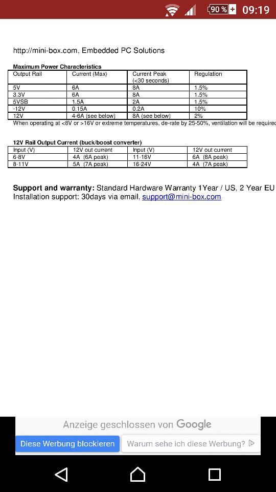

Die Anlaufströme der Festplatten übertreffen zusammen mit dem Rest des Systems selbst die Peak Power der PicoPSU auf der 12V-Rail bei Weitem. Das dürften ca 2.5A pro 3,5"-HDD sein. Würde da zwei, maximal drei dran hängen. Evtl. kannst du irgendwie einen Staggered-SpinUp realisieren? Aber selbst dann, fände ich die Dauerbelastung zu hoch...
Wie hoch sind denn die durchschnittlichen Anlaufströme von HDDs?
Hier mal die Werte der picoPSU, interessant ist ja eigentlich nur die 12V-Rail, oder? Screenshot_2018-07-27-09-19-43.jpeg
Gesendet von meinem C6603 mit Tapatalk
Habe ich gerade noch oben hinzugefügt :)
Im ungünstigsten Falle macht die M3-ATX schon bei 4A dicht.

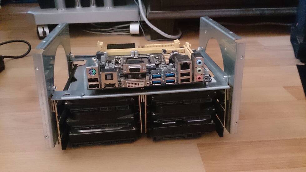

Kleine (SFX-) Netzteile sind mir bekannt, aber ich wollte einen wirklich kleinen Home-Server aufbauen, mit Teilen, welche schon vorhanden sind bzw selbst bastelbar. DSC_0501.jpeg
Ist das ein selbstgebauter Rahmen, bwz. gibt es auch schon ein Gehäuse dazu? Evtl.könntest du das Netzteil auf die Außenseite schrauben und einen Shroud für die Kabel basteln? Je nach Handwerkskunst und Netzteil muss das nicht unbedingt hässlich sein :)

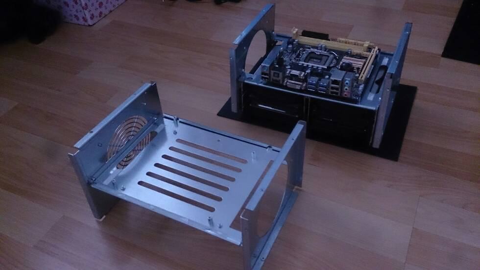

Dies sind Frames von Industrie-PCs, welche ich im Schrott gefunden habe. Die "Seitenteile und den Deckel wollte ich aus Plexi bauen.DSC_0502.jpeg
Was meinst du denn mit einem "Shroud für die Kabel"?
Bzw sieht es nicht ganz so elegant aus, das Netzteil seitlich zu befestigen, da ja Kaltgerätekabel und "interne" Kabel an gegenüberliegenden Enden des NT sind.
Dieses Problem meinte ich mit dem Shroud. Eine kleine Kabelführung, die die Kabel verdeckt, so dass man die Adern nicht sieht.
