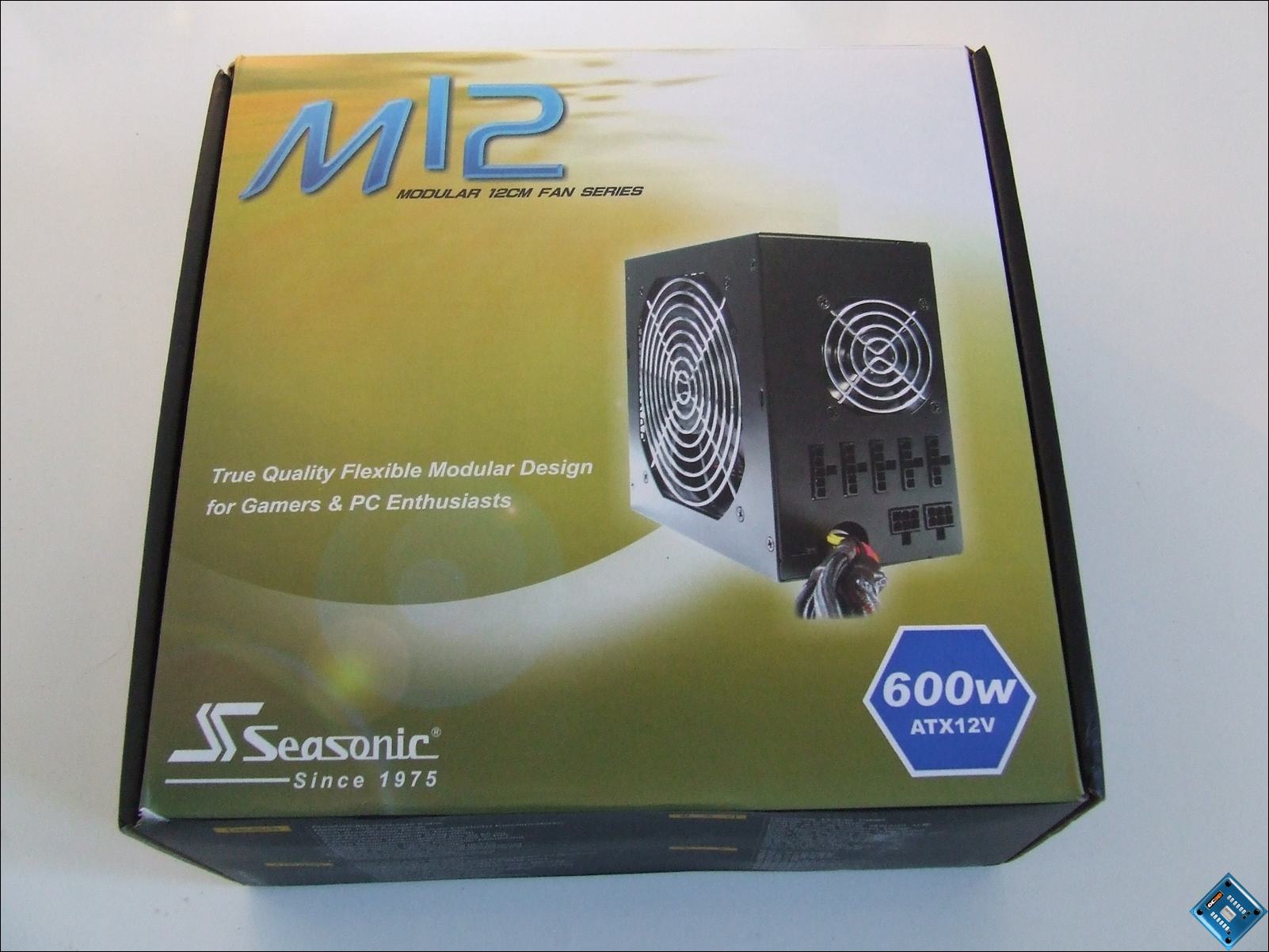

Hallo Zusammen,
Gibt es einen Adapter von 6 PIN pcie auf 8 Pin bzw. Von 2x 6 Pin auf 8 Pin?
Ich habe noch ein alter Seasonic Netzteil M12 600W, dass absolut keine Probleme macht. Würde es ungern austauschen wollen.
Danke euch
So sieht das gute Teil aus…
Derlei Adapter gibt es zu genüge auf Geizhals.
Aber ich hoffe du verwendest das Ding nicht mit neuer Hardware, es gibt Gründe warum neue Hardware nicht mit Uralten Netzteile verkaufen werden.
Heutige neue Hardware erzeugt extrem schnelle und deutliche Lastwechsel, dafür sind die alten Dinger nicht gedacht.
Wie dem auch sei, viel Spaß beim Bude abfackeln...
Abgesehen ist die Effizienz eines so alten Netzteils auch ziemlich mau. Hier gibt es mal Messungen zum M12-700:
Als das 2006 rauskam, war 80PLUS noch was besonderes. 15 Jahre später sieht das ganz anders aus.
Ich würde das der Youngtimer-Abteilung vermachen und mir was passendes aktuell(er)es holen. Vielleicht gibt der Gebrauchtmarkt ja ein BQ Dark Power Pro 11 650W her (oder wenigstens das 10er oder ein Straight Power 10 CM 600W) oder sowas.

Welche Hardware genau soll den daran angeschlossen werden?
also alles was jünger als 5-6 jahre ist, würde ich damit nicht mehr betreiben.
das teil ist technisch wirklich alt.
Ok alles klar… hätte eine gtx1070 rangehängt.
Abgesehen davon, dass das Netzteil wirklich alt ist, sind Adapter von höchst unterschiedlicher Qualität. Mir ist mal ein Adapter verkokelt, weil die Kabel zu dünn waren.
