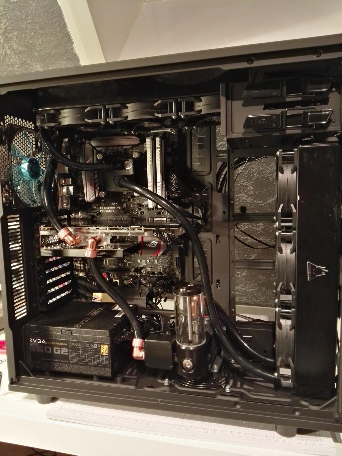

find ich schon etwas viel. hast du mal nen bild von deinem aufbau etc?

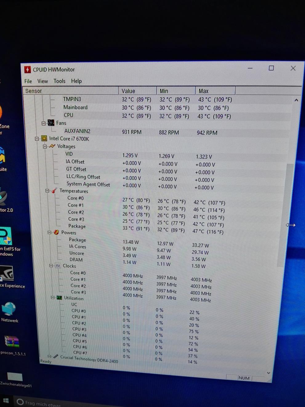

Das ist jetzt grad unter Idle die Temps
Das ist auch das Minimum was ich an Vcore einstellen kann nur unter Adaptiv. Sobald ich auf Manuell einstelle läuft er bei 1.30

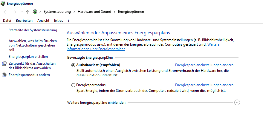

steht die Energieeinstellung so ?
Nein war auf den Samsung High Perfomance eingestellt . Hab das auf Ausbal. gestellt und die Spannung ist sofort runter .

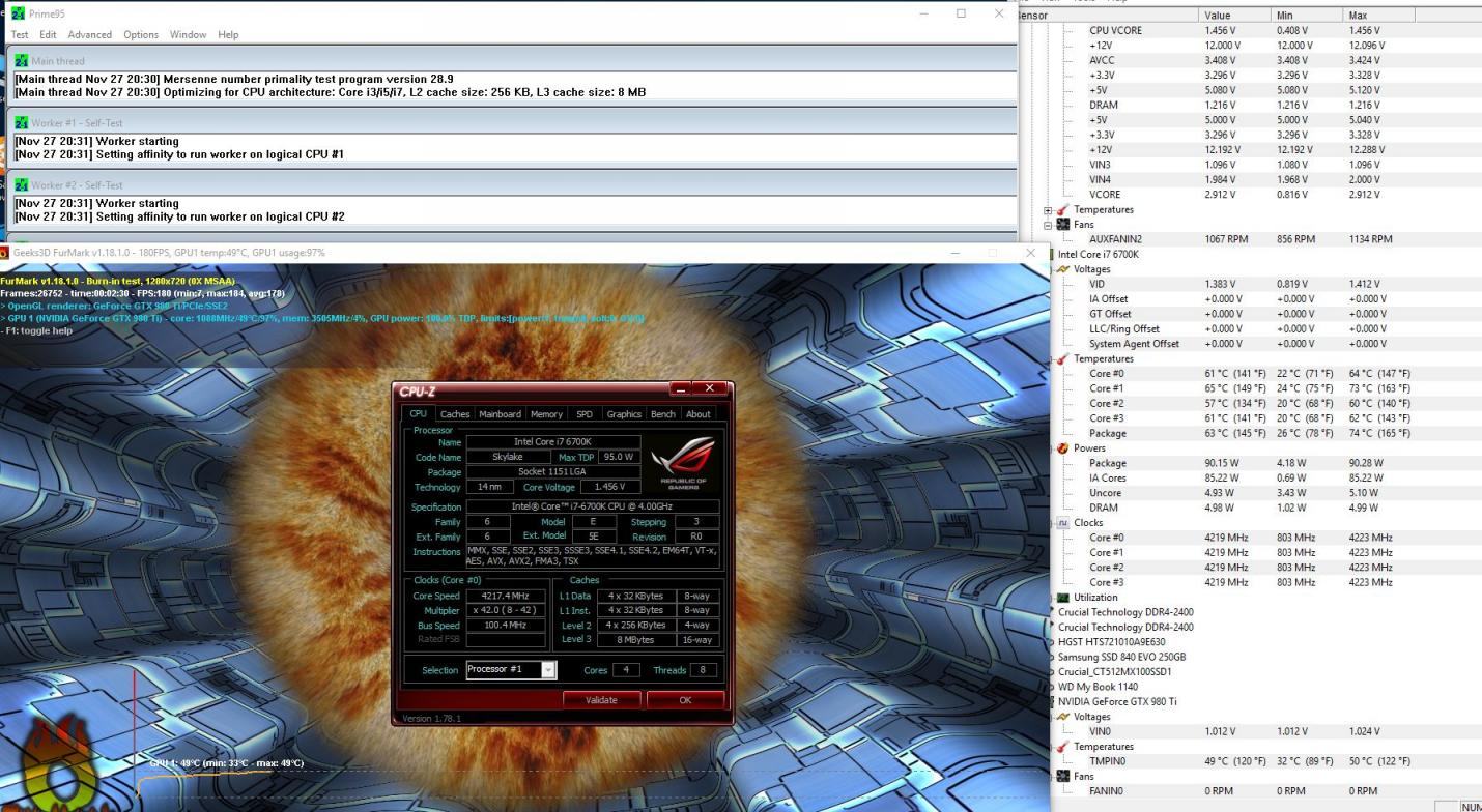

erstmal bios auf standart drehen und hwmonitor resetten und dann mal prime und irgendnen grafikbenchmark ne halbe stunde laufen lassen. sobald beides mal durch gerannt ist jeweils nen screen von hwmoitor mal machen.

ich hab das nach 3 min abgebrochen ! Find die Spannung zu hoch und die Temperaturen.
nimm version 27.9 bei prime

laut deinem pic oben sind aber die anschlüsse für in und out verkehrt bei dir angeschloßen außer der loop läuft anders rum.
Was genau meinst du mit verkehrt angeschlossen?
Möchte prime ungern bei den Temperaturen benutzen
https://www.ekwb.com/shop/EK-IM/EK-IM-3831109800171.pdf (seite 10/20)
wenn dein loop pumpe -> graka -> radioben -> cpu -> radivorn ist und das gelinkte pdf von ek stimmt, ist der mittlere anschluss der für "in" und der für "out" wäre der andere. somit wäre der cpublock verkehrt herum angeschloßen.
Von der Pumpe geht der Kreislauf zum Radiatoren der vorne drin ist.
Danach zum CPU kühler zum mittleren Anschluss. Das ist so richtig?

Kühler ist richtig angeschlossen !
