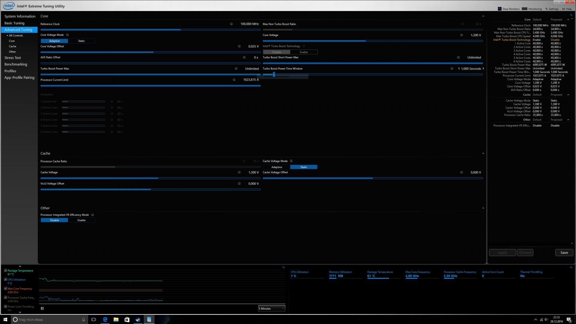

Ich komme nicht mehr mit ich habe mal versucht das Bios über die 1401 zu überschreiben dachte das eventuell ein Bug vorliegt aber nach dem Update wird jetzt nur noch ein 8 GB Riegel erkannt. Das krasse kommt erst noch schaut euch mal das XTU Foto an das kann ja nicht normal sein. Das Bios ist auf Stock eingestellt.
Ich habe nur 4 GHZ die Stromsparfunktionen deaktiviert C-State und Speedstep und denn Termal Monitor.
Also das ist definitiv keine Stock BIOS Einstellung. Wahrscheinlich hast du wohl das XMP-Profil geladen oder manuell die Memory-Frequenz über 2133MHz gestellt, teilweise reagieren die neueren Asus X99 Boards wohl mit Spannungserhöhungen auf Auto-Einstellungen, das haben wir jetzt schon öfters hier gehabt.
Was man sieht: die Cache Spannung ist auch ordentlich erhöht, welches den 6800K irgendwann wohl den Tod bringen wird und auch ordentlich Abwärme mit sich bringt.
