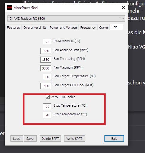

Du kannst mit dem MPT die grenze dafür herauf/herab setzten

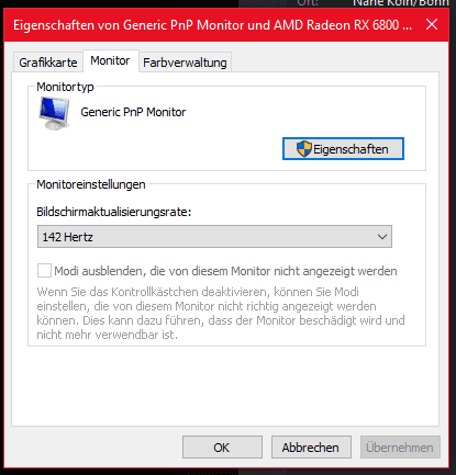

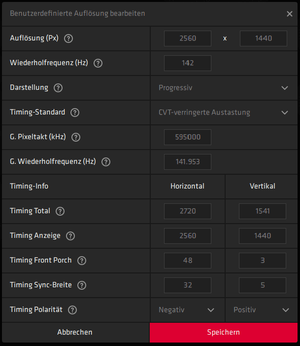

Konnte gerade das Problem lösen. Der erste Ansatz, den ich auf Reddit gefunden habe war doch der richtige. Nur scheine ich beim ersten mal etwas falsch gemacht zu haben.
Ich habe wieder eine Benutzerdefinierte Auflösung angelegt und Timing-Stanard auf "CVT-verringerte Austastung" gestellt. Aber hier musste ich noch Wiederholfrequenz auf 142 setzen. Ich darf es nicht auf 144 Hz lassen. Das Ganze habe ich bestätigt und bei den Monitoreinstellungen die von mir angelegte Frquenz auf 142 gesetzt.

OK, das 8 Bit Color Depth Thema habe ich auch hinbekommen. Steht jetzt wieder auf 8 bpc. Läuft mit 142 Hz und Speicher taktet runter.
