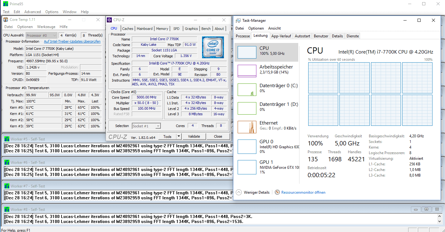

hier mal noch mein i7 7700k nach dem köpfen auf 5ghz bei prime95 :)
