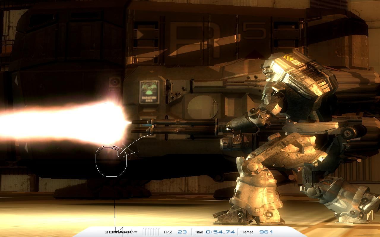

mal ein Beispiel:3DMARK06
wenn der Typ am Anfang mit der dicken Ballert und alles umfällt, dann hab ich beim Mündungsfeuer so was wie ausreisser, Streifen, was auch immer. Schwer zu beschreiben....
Danach wenn die Lichter da rumeiern ist da bei Ihren Lichteffekten auch so. Aber dann 5154 3DMarks.... Der Punkt ist halt auch das das immer so ist auch wenn ich ein Game mit min. Einstellung versuche. Das Prob ist das es nicht an den Frames liegt. Die sind ok.

Kannst du mal einen Screenshot von den "Ausreissern" machen??
Ich denke das wird nicht so gut kommen. Kann ich denn ein Video einstellen?
Ich glaub mit Fraps kann man Videos erstellen, wenn ich mich nicht irre.....
Öhm... muss ich das kennen... (wie stell ich denn ein Bild ein?)
So, erst mal das Bild. Das ist immer so als würden ein paar Streifen fehlen.

^^Naja, auf dem Bild sieht nicht gerade schlimm aus....
Das ist schon nervig. Das sind meist mehrere Streifen, die dann auch noch durchlaufen...
Ist das nur in 3Dmark oder auch in normalen Games??
Du solltest mal Fraps laufen lassen, wenn du ein Spiel spielst. Wenn du dann bei Zwischensequenzen über 30fps hast, es aber ruckelt, scheint es wirklich nichts mit den Einstellungen zu tun haben. Alternativ könntest du auch noch mal in einem Game die Einstellungen auf minimal setzen und schauen, ob es dann immernoch ruckelt.

Mach mal Vsync an^^
Das ist afaik Tearing...
