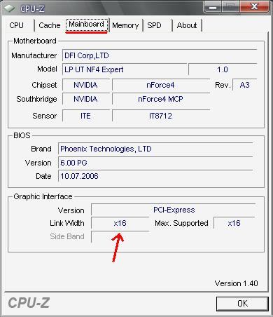

achja, guck mal @ CPU-Z wieviele PCIe-Lanes da stehen...die Intelboards neigen auch dazu mal aus 16x -> 1x zu machen wenn der CPU geoced wird...könnte vllt. auch sein ... :)
mfg

ja geht auch...
mfg
hi so hab wiede rmal getestet und hab das festgestellt wie du mir gesacht hattest das stellt sich auf x1 bei mir hmm woran liegt das ???
