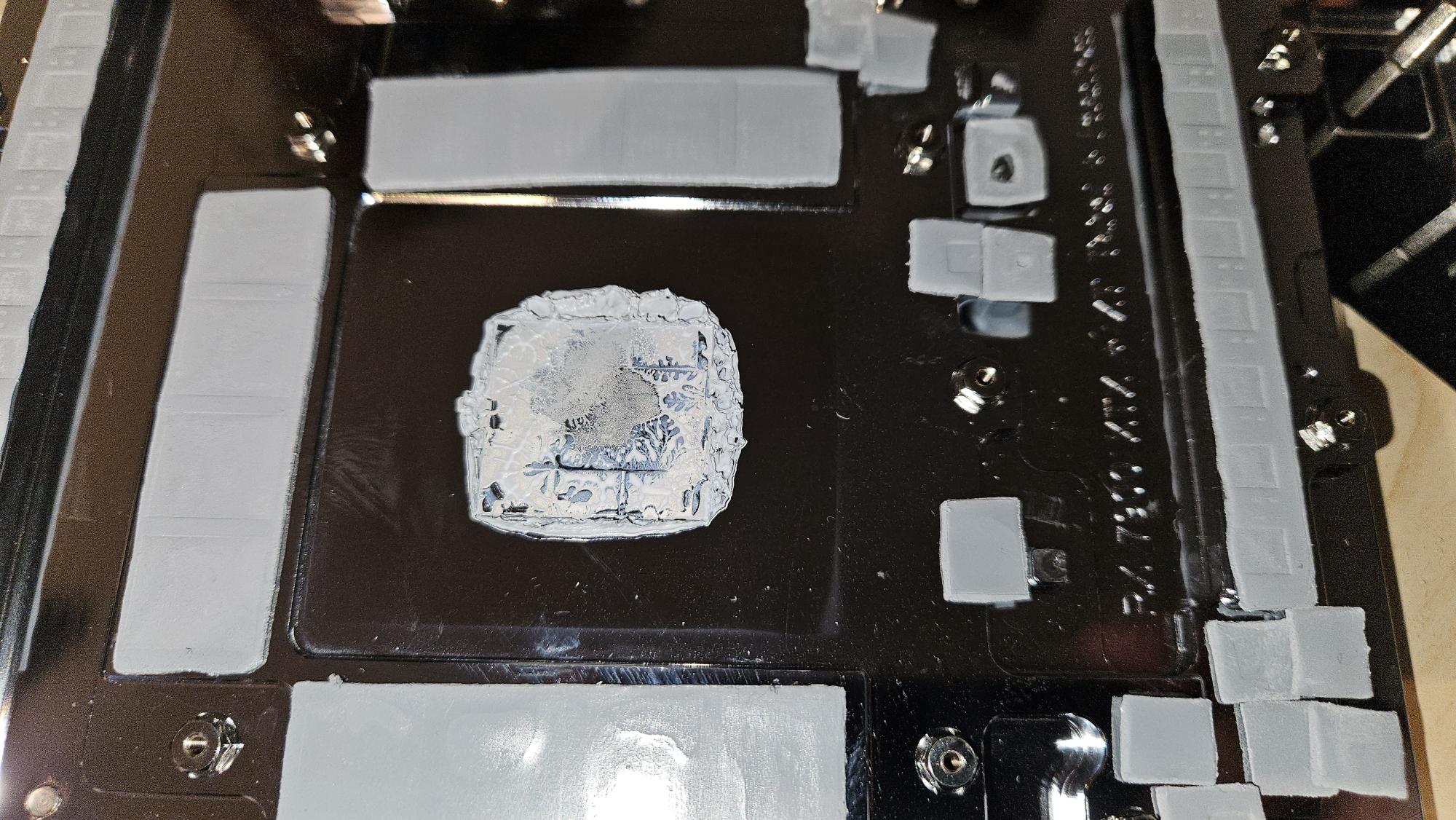

@Flexxx ich kann nur sagen das ich den Einsatz der Alphacool WLP bitter bereut habe.
Es ging am Anfang mit etwas höherem Delta los, einige Monate später dann --> Schau dir die Fotos an, die WLP hat sich komplett selbst zerlegt:
Ich ging davon aus das sich eventuell was abgesetzt hatte, habe nochmal die WLP benutzt, gleiche Malesse wieder, anfangs leicht steigende Temperaturen und wenige Wochen später unglaublich heiß.
Was auch immer die da benutzen zerlegt sich in Silikonöl und Landluft mit dem Ergebnis das die Kühlung nicht mehr funktioniert.

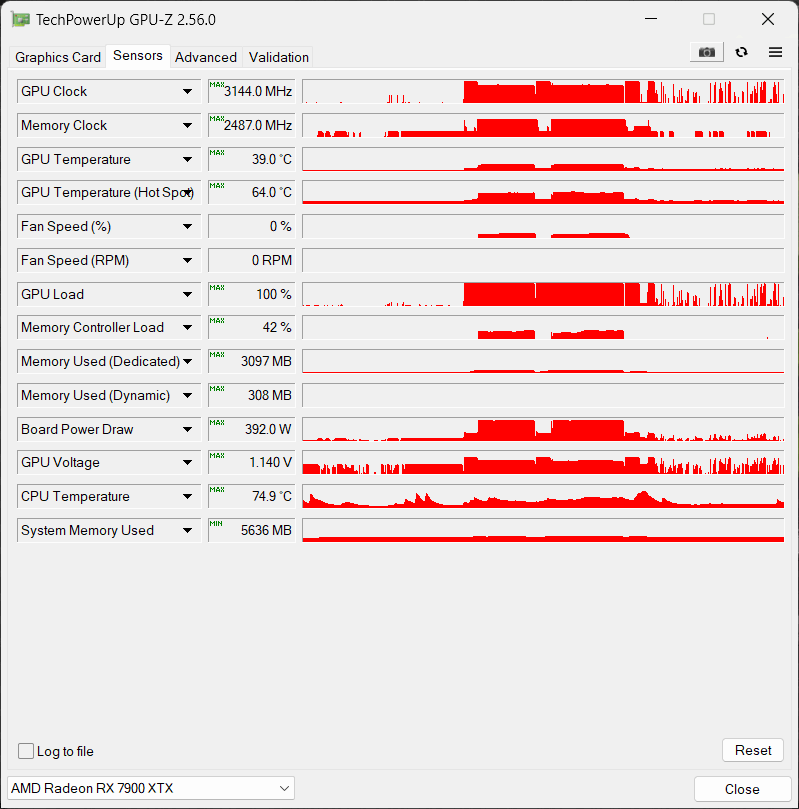

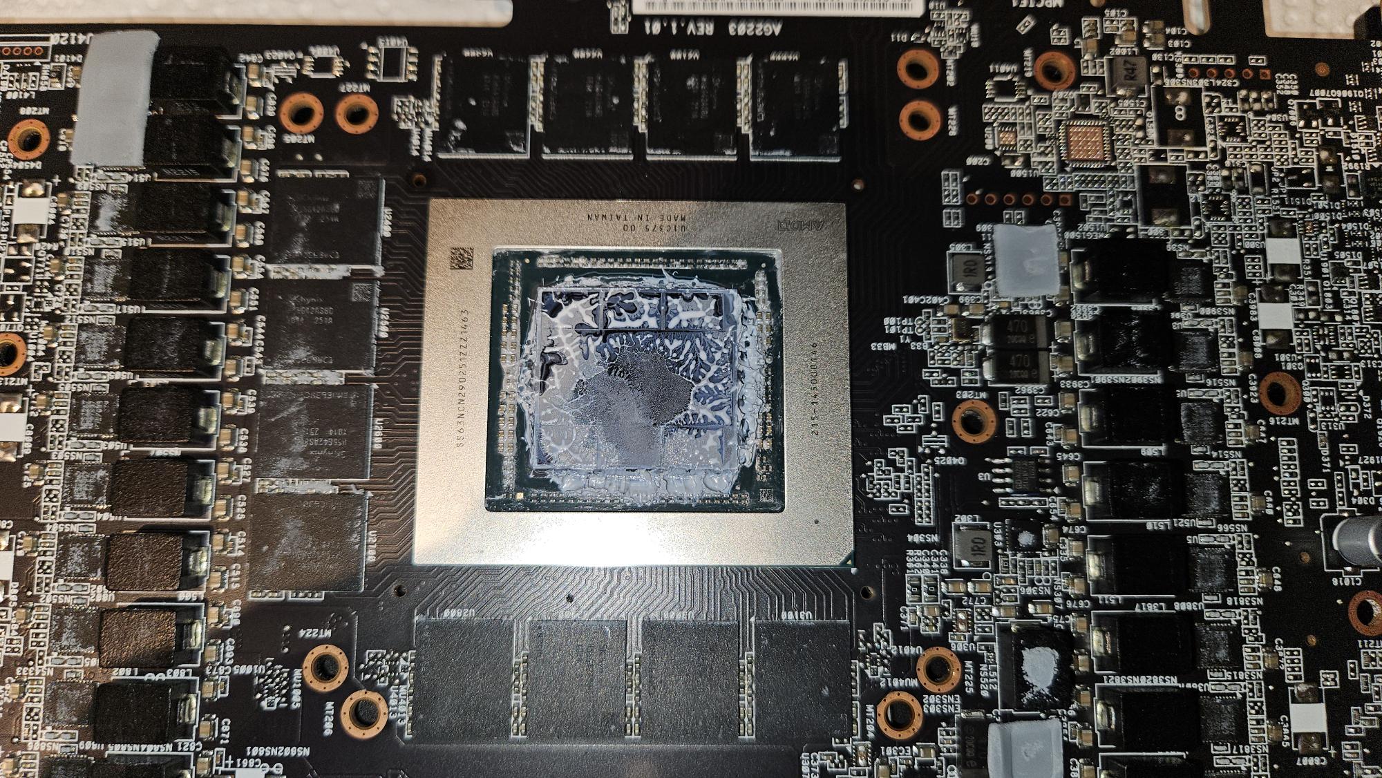

So kurz mal feedback geben, habe vorhin die WLP unter dem Alphacool Wasserkühler von der 7900xtx erneuert. Habe diesmal nicht die schund WLP von Alphacool genommen sondern die Kryonaut. Ja was soll ich sagen, die Temps sind jetzt wieder top, besser als vorher. Wo die WLP von alphacool neu war hatte ich eine Hotspot von 70C°
Die alte WLP sah so aus nach 1,5 Monaten :wall:
Bedanke mich bei allen die mir mit Tips zur Seite standen. :bigok:

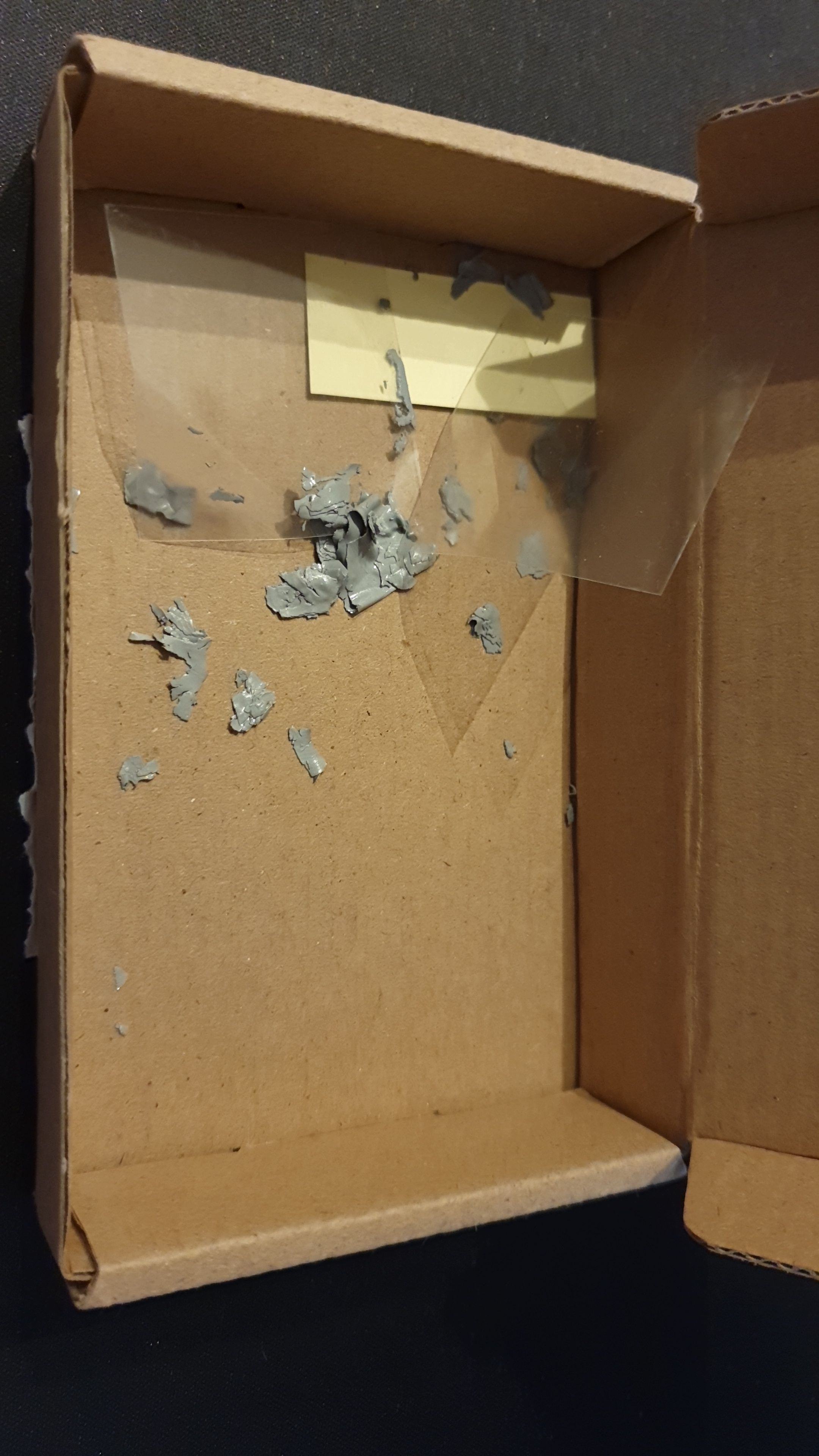

Jetzt mit neuer MX4 ist das Delta bei 10-15 °C. Was ich aber null empfehlen kann, ist dieses dämliche Wärmeleipad von Honeywell.
So sieht der Rest davon aus. Die eine Seite ging gut von der Folie ab, dann auf die Gpu aufgelegt und vorsichtig versucht, die andere Folie abzuziehen. Hat wohl nicht sein sollen.
Das sollte eigentlich recht gut funktionieren. Eine Seite abziehen, auf die GPU legen und dann die andere Seite abziehen. Funktionierte bei mir so ohne Probleme. Alternativ berichten viele das es nach ner Stunde im Kühlschrank noch besser ging.
