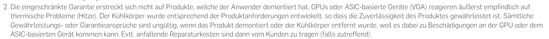

Nun ist Sapphire ja so drauf, das eigentlich der Kühler nicht abgebaut werden darf bzgl. Garantie.

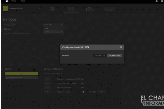

Als erstes würde ich mal die oberen PCIe Anschlüsse des NTs versuchen, und das NT auf single OCP schalten....

Single OCP wurde eingestellt

Hatte ich mit meiner 6800XT auch. Hab ich zurückgeschickt. Ich denke mal mit der Kühlerabnahme wirst Du da aber Probleme bekommen. War nicht schlau.
Sapphire erlaubt keinen Kühler Tausch?
