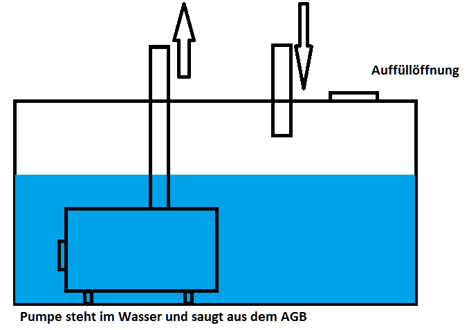

Würde aber mal hier posten was mir so vorschwebt
-> bin auch schon am Überlegen den AGB durch eine dichte Glas-Tuppedose zu ersetzen in den deckel ein- und auslass sowie befüllöffung -> wäre zweckmäßig und spricht wieder meine Bastelwut an
-> bin drüber gestolpert dass es von Eheim Pumpen gibt, die im AGB sitzen - sind Tauchpumpen wenn ich das richtig gelesen habe
Da ist mir mir die die Idee gekommen eine Brunnenpumpe zu nehmen (sind ebenfalls Tauchpumpen) die dann in - eine Glas-Tupperdose setzen der Deckel ist sehr stabil da könnte man gut den Stutzen abringen -> Fertig ist die Pumpen-AGB-Kombi

Meinst du mit Glas-Tupperdose tatsächlich eine aus Glas? Wusste ich gar nicht, dass die nicht nur Plastikkrams vertreiben. Ansonsten sei vorsichtig mit dem Glasbohrer, ich hab da auch so meine Erfahrungen... ;)
- - - Updated - - -
Nachtrag:
Ein- und Auslass in den Deckel der Dose zu machen, wird dir wenig bringen, wenn der Deckel oben ist, wenn das verbaut ist... Da hättest du ja quasi keinen AGB mehr, wenn er immer komplett geflutet ist.
Und wenn du das Ding umdrehst und der Deckel ist unten, muss du schon erstaunliches Vertrauen in die Dichtigkeit des Deckels haben.

sehen so aus
dachte da an einen solchen aufbau
Das große Rechteck soll die Tupperdose sein in der die Tauchpumpe steht
Aber wie wird das Arrangiert
AGB/Pumpe -> RADI -> CPU -> AGB/Pumpe
oder AGB/Pumpe -> CPU -> RADI -> AGB/Pumpe
Reinfolge ist fast egal wichtig nur Pumpe hinter die agb und die agb höher wie die Pumpe letztes macht das befüllen einfacher
Hab ich letztes Wochenende erst gemerkt is bei mir nämlich nicht der fall
In deiner Skizze willst du die Pumpe komplett versenken im Wasser?
Unüblich ka Op es das wakü pumpen gibt die das so ermöglichen
Der Step-Down Vandler gefällt mir - wäre sogar in eine Frontblende integrierbar

wäre es dann evtl. sogar wichtig den Durchfluss zu messen?
Deswegen erwähnte ich das in Kombination mit dem Aquaero... Faustregel: unter 30l/h wirds kritisch.Wassertemp ist eher nicht so relevant, ab 45° kann man sich mal Gedanken machen, da dann die Schläuche langsam anfangen, weich zu werden. Das merkt man dann in der Regel aber ohnehin, wenns so warm wird.
Spar bei allem, nur nicht bei Pumpen & Plexikomponenten (die Dose ist OK und kann man auch mit nicht Tauchpumpen nutzen) und vermeide nach Möglichkeit immer Alu-Kram.
Und die 45€ inkl. für die DCP450 musst du einfach ausgeben, die ist echt top.
Tipp: Spar dir Tempsensoren, wenn du danach nicht regeln kannst.
