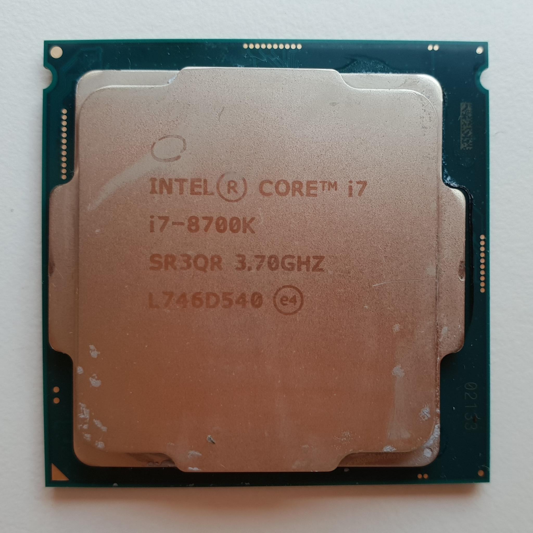

Hallo liebe HW-Luxx-Community,
gestern habe ich meinen 8700K mit Dr. Delid Professional delidded, alles im Detail gereinigt, mit TG Conductonaut versehen und mit so wenig UHU-Hochtemperatur-Silikon wie möglich zurück zusammen geklebt. Leider möchte der Rechner nun nicht mehr starten - ich bekomme kein Bild, weder mit 980ti noch mit IGPU. Er hängt bei Code 4C - danach scheint er wieder von neu zu booten. Abfolge der Codes: 00-08-0d-19-08-7F-0F-88-49-15-30-98-7F-08-00-88-28-88-4C.
Außer 00 und 4C - bei dem der Rechner offenbar hängen bleibt - geht der Rest rasend schnell durch. Ich kann mir beim besten Willen nicht erklären, warum dieses Problem auftritt. Ich war sehr vorsichtig und CPU-Dies sind mir durchaus geläufig. Liquid Metal war es bislang zwar nicht, aber ich denke auch das lief ganz gut.
Zwischenzeitlich hatte ich die 4 Kontaktstellen neben dem DIE mit Plastik 70 Schutzlack Isolier- und Schutzlack CRC Kontakt Chemie PLASTIK 70 74313-AA 400 ml kaufen abgesprüht. Hatte alles abgeklebt, leider ist davon ein winziger Teil auf den DIE gelangt, den ich aber sofort mit Isopropanol entfernt habe - ging problemlos. Leider war der Lack auf den 4 Pins wohl noch nicht ganz durchgetrocknet, sodass er nach Abzug des Isolierklebebands nach Auftragen von Conductonaut mit runter kam. Daher habe ich die 4 Pins nachträglich mit einem Stück 3M-Isolierklebeband abgeklebt.

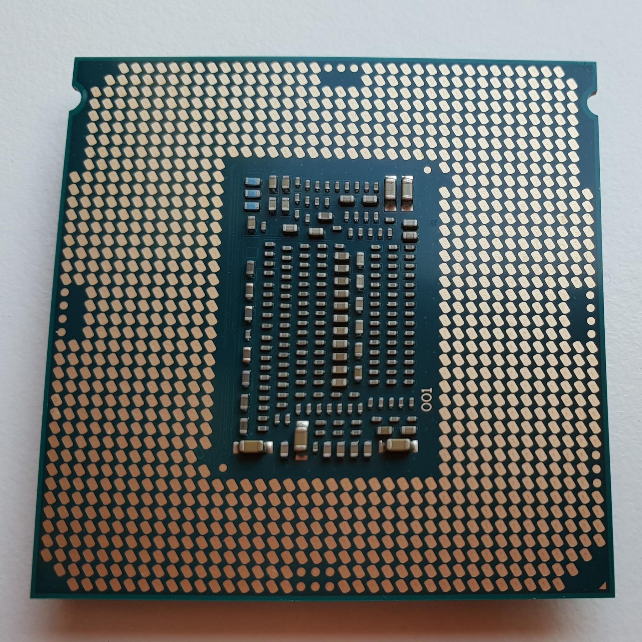

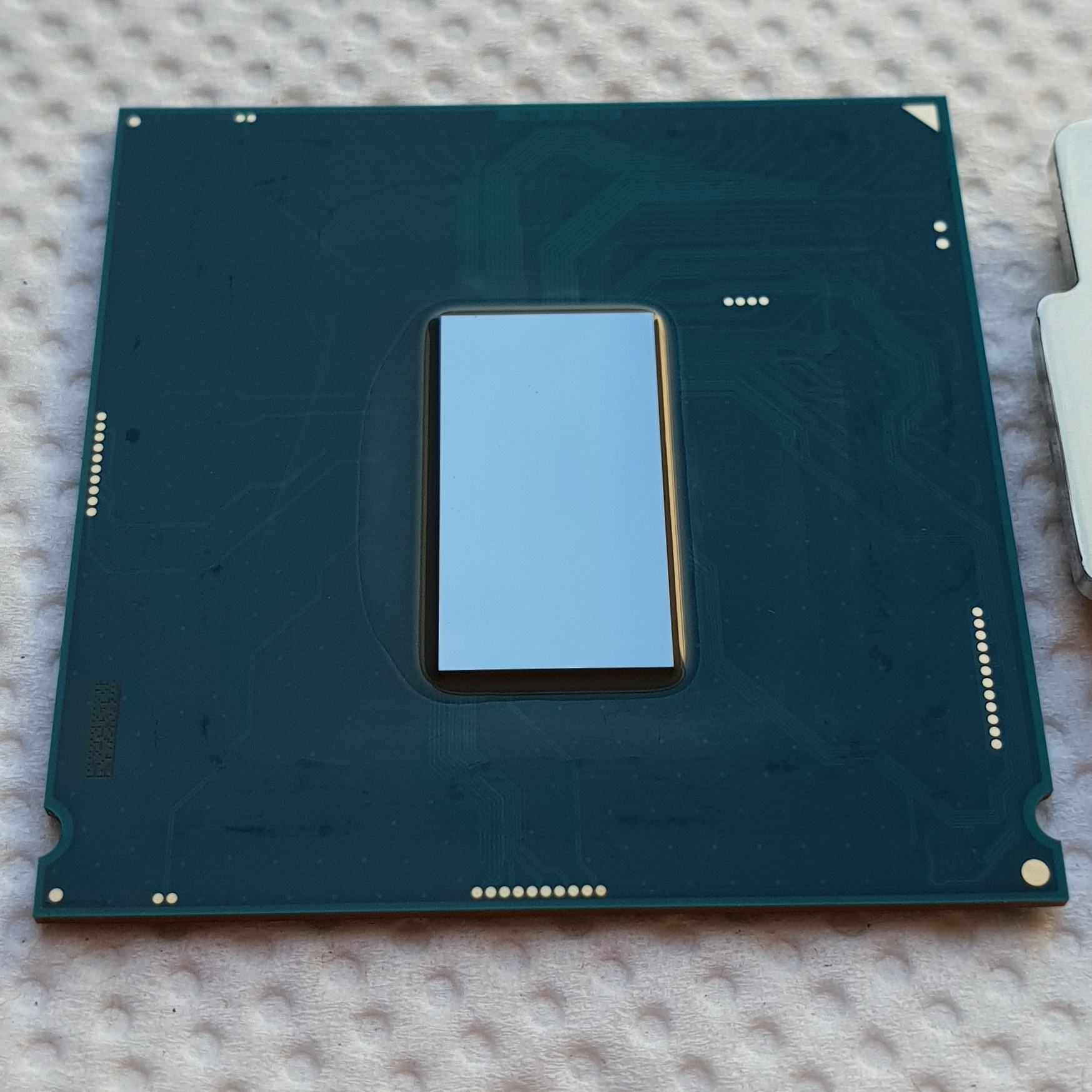

Habe heute morgen bereits alles wieder auseinander gefriemelt und dabei Fotos der CPU aufgenommen.
Hat jemand Tipps, wie ich meinen Rechner wieder zum laufen bewege?
Herzlichen Dank und euch einen schönen Sonntag!

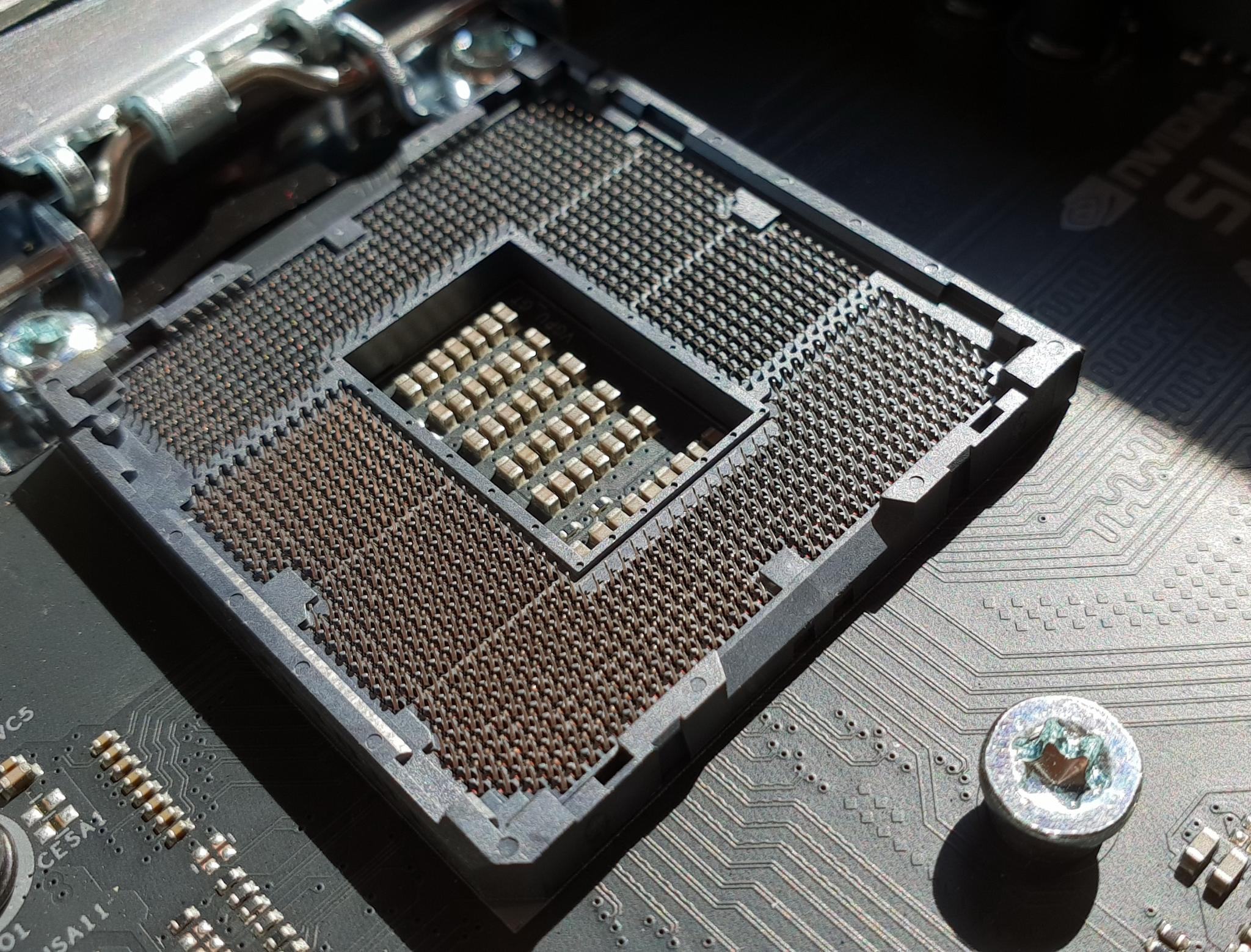

Hast dir mal die PINs im Sockel angeguckt? Nicht das du da versehentlich einen verbogen hast. Ansonsten reinige die CPU einmal komplett, klebe die 4 Kontakte ordentlich ab und sorg dafür das der Heatspreader mittig sitzt. Auf deinem ersten Foto ist der ziemlich nach links gewandert, könnte also sein das die CPU im Sockel "verpannt" wird weil rechts die Arretierung nicht mehr ordentlich greift.

Danke für deine Antwort! Oh oh - das klingt ja nicht so gut, wobei ich ausschließen kann, dass die Kontakte gebrückt wurden. Der Sockel sieht soweit auch okay aus - den hatte ich mir auch schon angeschaut. Auf den Heatspreader werde ich mal genauer achten - der ist aber wohl erst nach nochmaligem Delidden wieder verruscht. Vorher war er ziemlich gerade, aber nicht 100% perfekt.
Mach ein gutes Makro vom Sockel. meistens stimmt da irgendwas nicht.

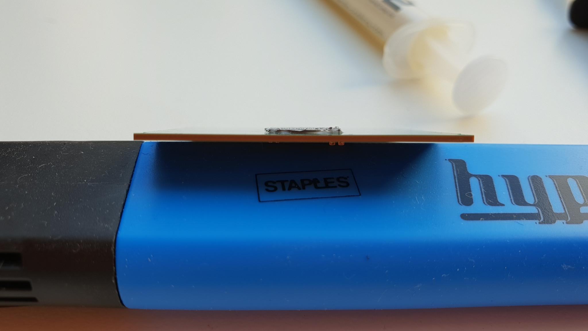

Verklebe ihn doch bitte auch wieder, etwas weniger LM und etwas UHU HT Silikon und nach Möglichkeit eben nicht im Sockel einklemmen zum trocknen

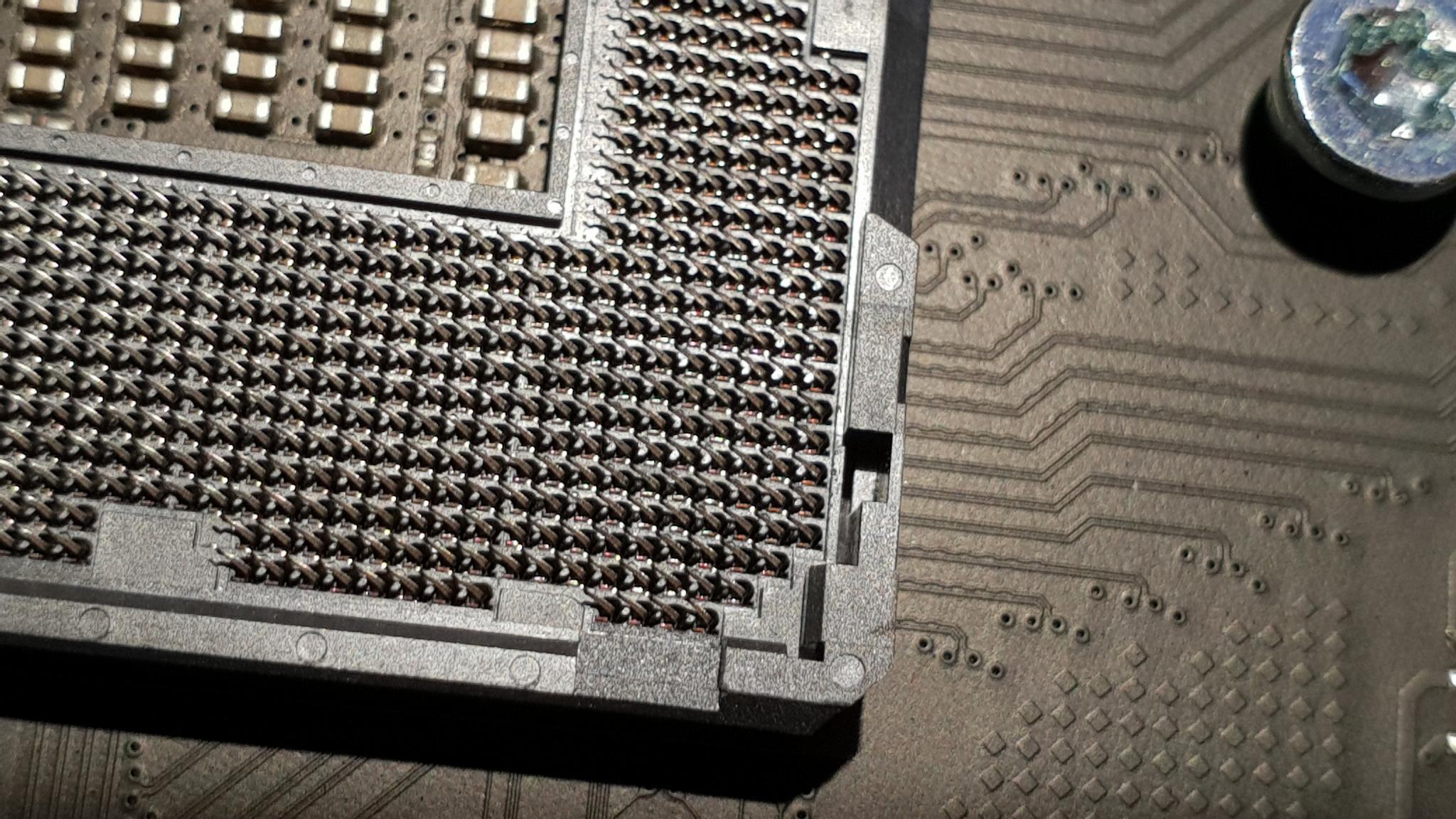

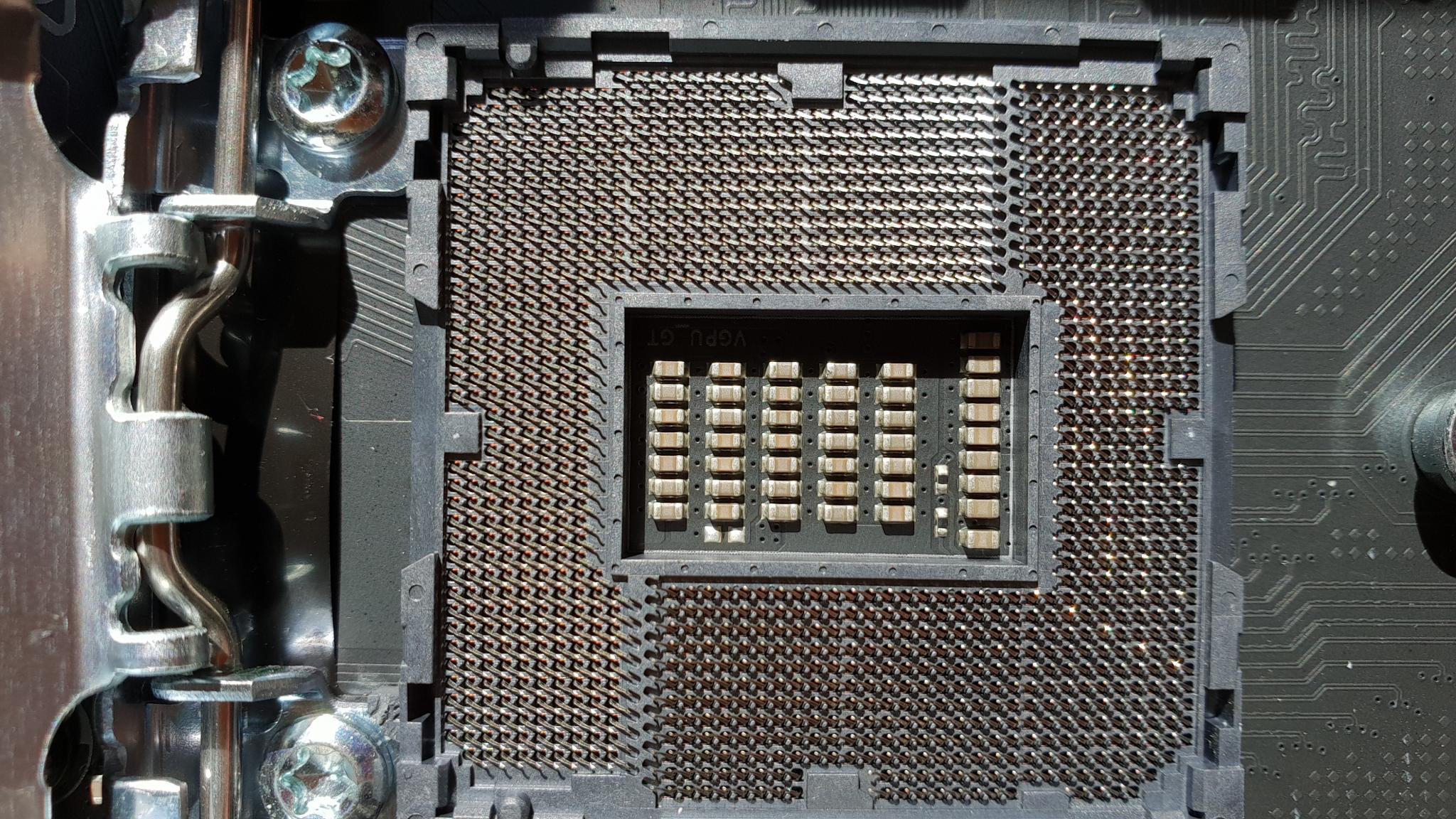

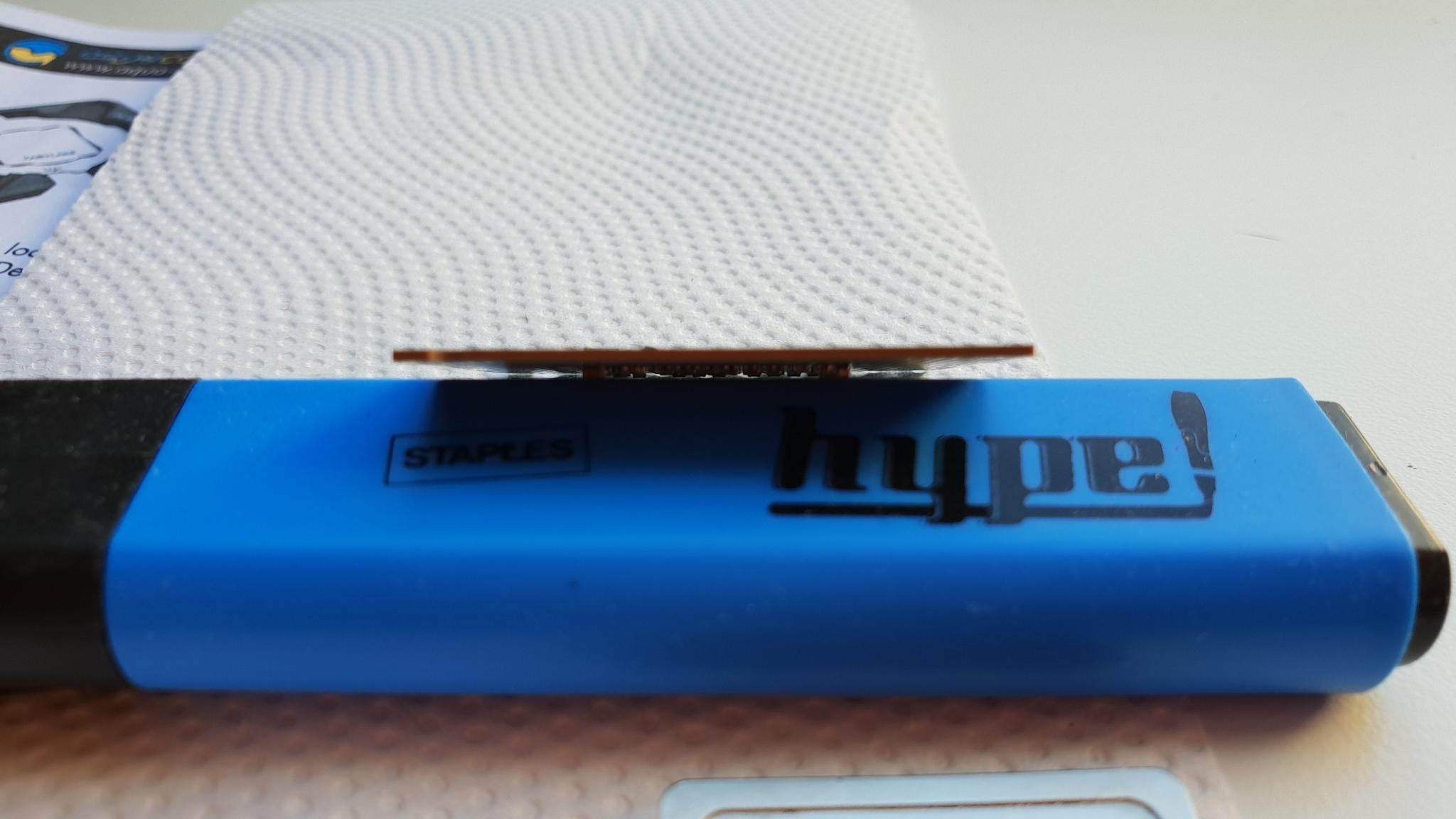

soooo - Danke auch nochmals für eure Beiträge Wernersen und the_patchelor. Habe mich bemüht, die Fotos so gut wie möglich werden zu lassen.
20180819_154031-cut.jpg20180819_153913-cut.jpg20180819_153709.jpg20180819_160211-cut.jpg20180819_160315-cut.jpg
Um die CPU kümmere ich mich jetzt...
Aus den anderen Perspektiven sieht da nichts auffällig aus.
meint er vielleicht das hier:
ist aber meine Meinung nach nicht so schlimm.

Kann sein das du zu fest angezogen hast., und JA - wie Chrisch bereits bereits gesprochen, auf deinem ersten Foto ist dein Heatspreader ziemlich nach links gewandert!, kannst du bitte deine Cpu seitlich fotografieren?, OHNE Heatspreader natürlich.
Konnte da nicht wirklich was richtig Verbogenes erkennen, dachte evtl. der erste Pin von unten. Habe den marginal angehoben mit einem kleinen Schraubendreher. Außerdem habe ich die CPU vorhin nach der Reinigung testweise mit uralter AC MX-2 versehen und nochmal eingebaut. Resultat ist leider gleich - 4C und Reboot.

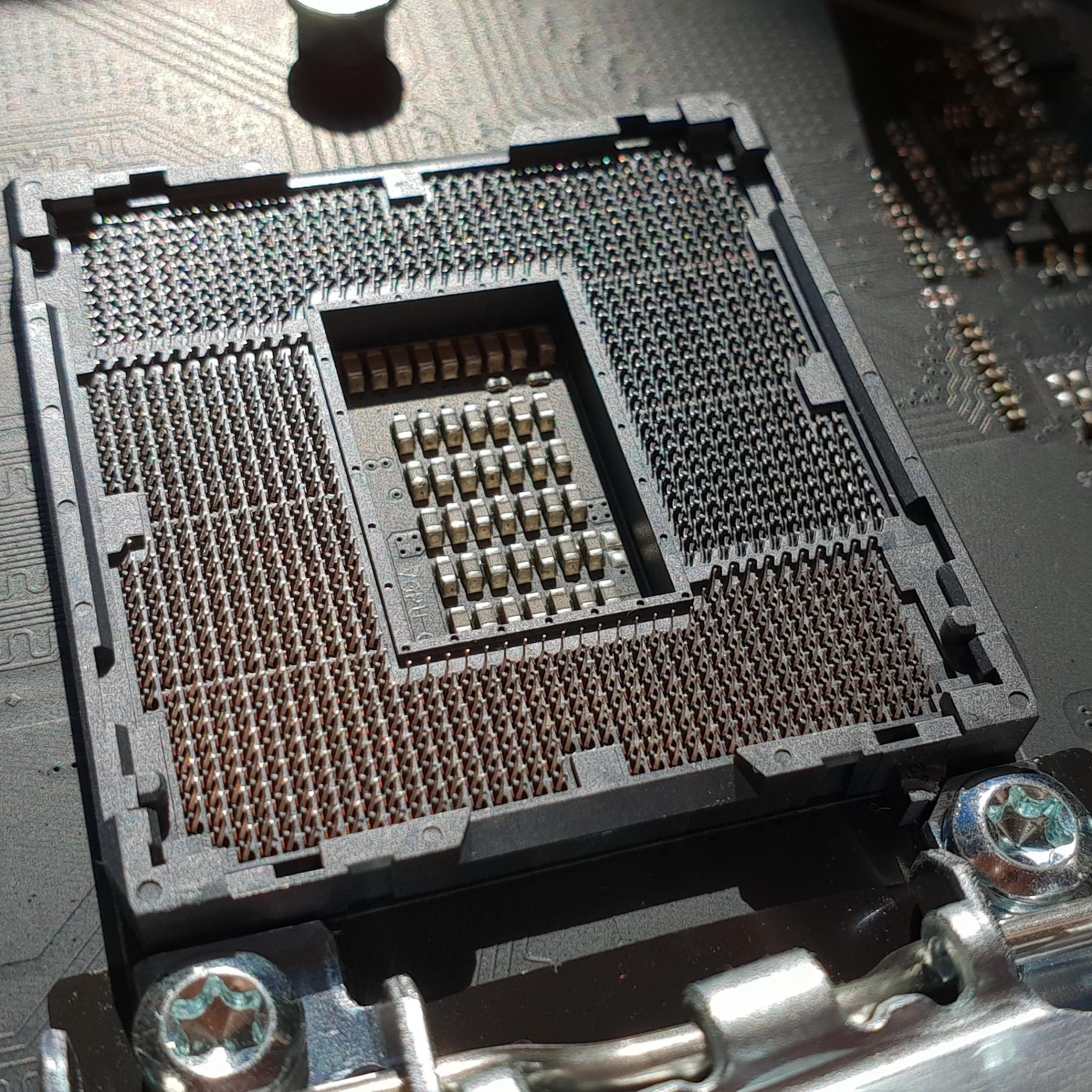

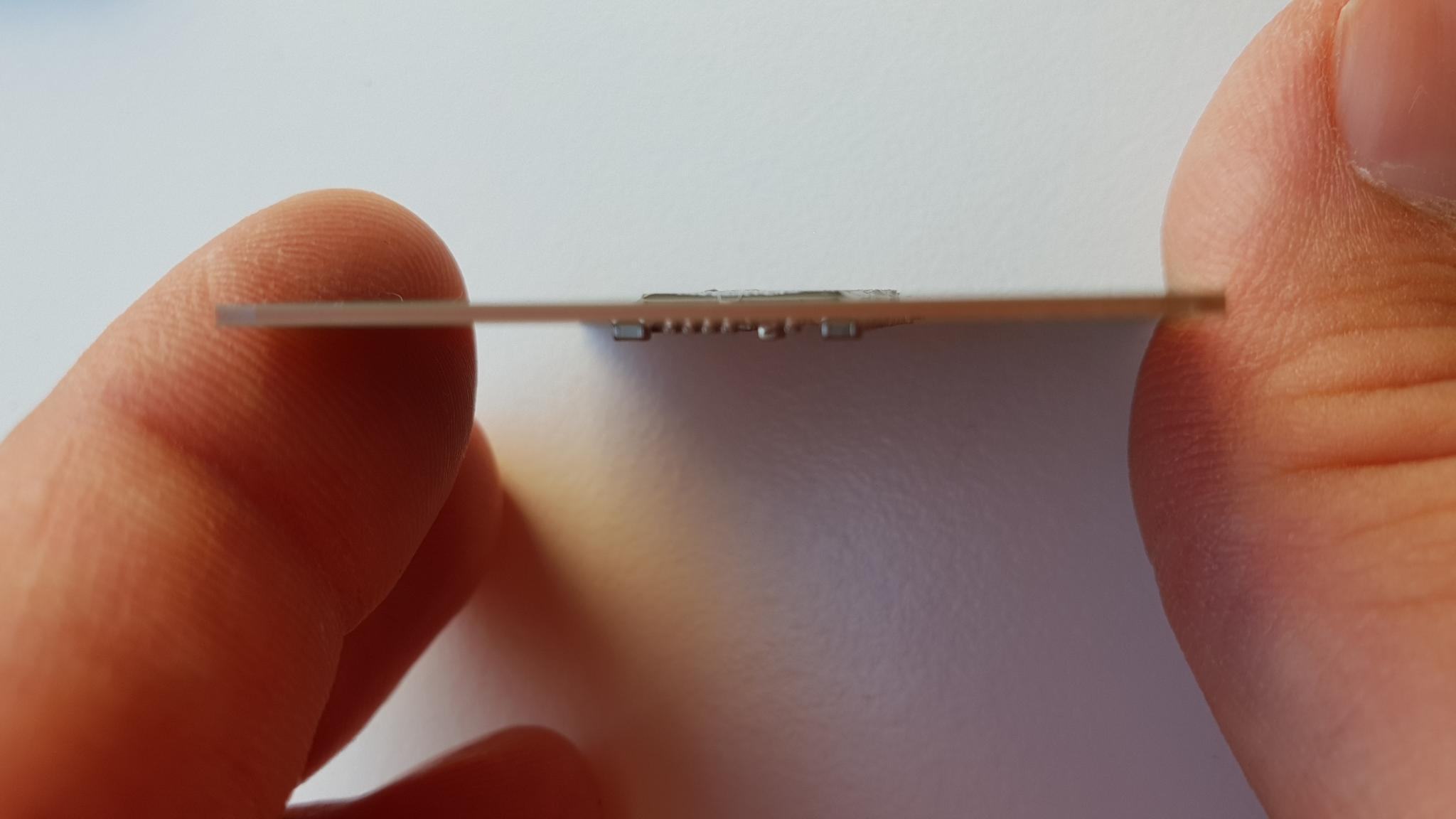

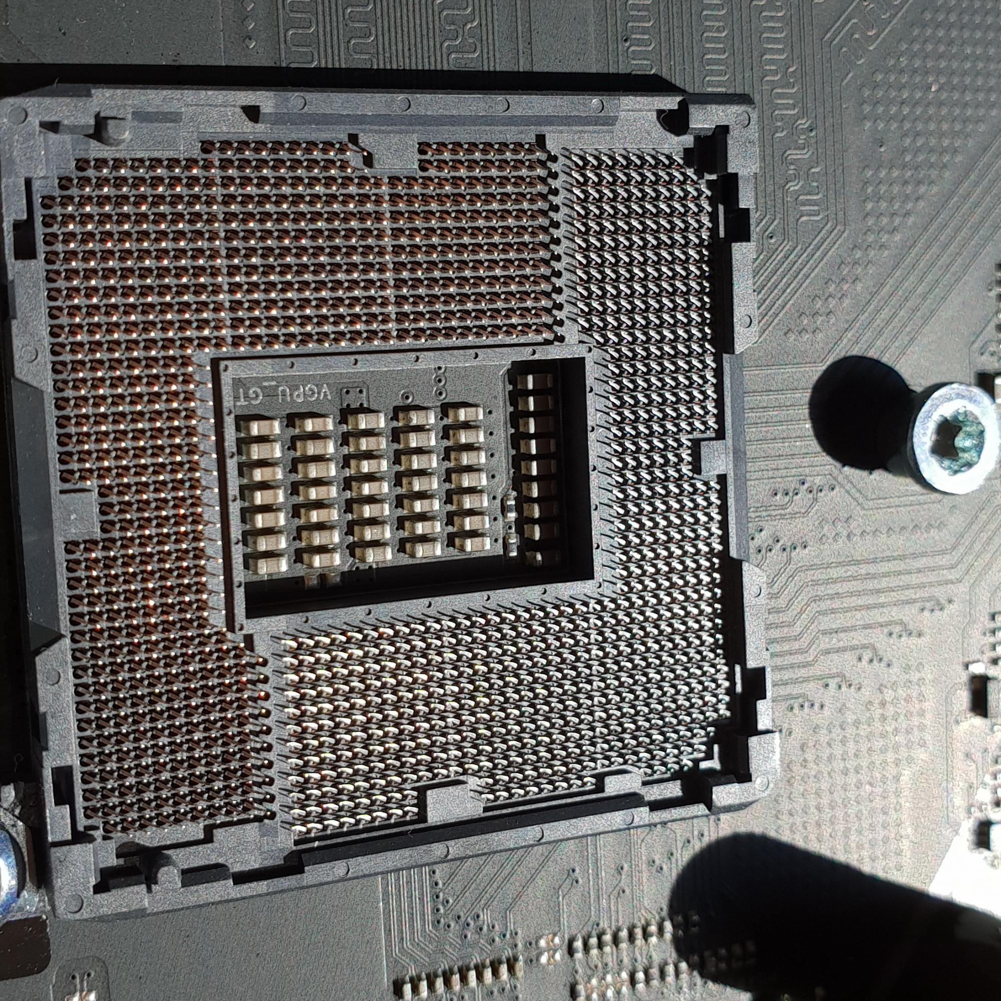

Der nächste Schwung an Fotos (u. a. nochmal die Ecke des Sockels):
20180819_171744.jpg20180819_175807.jpg20180819_175647.jpg20180819_175641.jpg20180819_175625.jpg20180819_175615.jpg20180819_175610.jpg20180819_175502.jpg20180819_174013.jpg20180819_172038-cut.jpg20180819_171925.jpg20180819_175812.jpg

Sockel sieht super aus,Cleane CPU auch....
Und nehm bitte weniger LM, braucht nur eben benetzt sein,kein See von LM irgendwo.
Ich kann an dem Sockel keine Auffälligkeiten sehen.
Ich vermute, ohne den IHS ordentlich zu verkleben, kann sich das auf den Anpressdruck negativ auswirken.
Das ging mir bislang auch so, wie gesagt - gleich schaue ich nochmal mit einer Lupe. Den IHS hatte ich ja verklebt, aber mit so wenig Silikon wie möglich. Sah für mich aber auch nach erneuter Abnahme des IHS sehr ordentlich aus. Während des Testens verklebe ich ihn derzeit noch nicht, solange ich nicht weiß, wo die Ursache liegt.

Warum angehoben? Der Pin ist immer noch verdreht.
Da hast Du recht, der unterste rechte Pin steht nicht akkurat wie er sollte.
Forum de Luxx
Wenn man sich die drei daneben ansieht, sieht man das der Pin rechts unten etwas höher steht.
Man muss die Köpfe der Pins als Reihe sehen. Der rechte untere Pin steht etwa eine Kopfstärke höher.
Auch in diesem Foto zu sehen:
Forum de Luxx
Auch das kann dafür sorgen, dass Kanäle wegbleiben.
Mit einer Nadel oder einem Zahnstocher bekommt man das easy gerichtet, da hab ich schon schlimmeres wieder gerade gebogen.
Der Sockel ist einfach sensible. Achte immer peinlich genau darauf, dass ich nicht verkannte und den Chip im bereits aufgesetzten Zustand noch schieben muss damit es passt.
Trotzdem ist es mir auch schon passiert, dass plötzlich ein Pin total schief stand. Warum ist mir völlig unklar.

Der Rechner läuft wieder und die CPU ist nun neu delidded. Es war wohl tatsächlich der Pin, auch wenn ich das Bios ebenfalls resettet hatte. Für alle mit 4C Code - schaut euch eure Pins genau mit einer Lupe an, bei mir wäre es anders nicht erkenntlich gewesen!
Kudos an olDirdey, dass du das mit dem Pin direkt gesehen hast! Ich habe es weder auf den Fotos noch mit bloßem Auge erkannt. Es war wirklich nur extrem marginal und erst mit einer Lupe erkennbar. Hätte gedacht, dass das absolut im Toleranzbereich wäre - zumal ich mir nicht erklären kann, wie das überhaupt passiert ist.

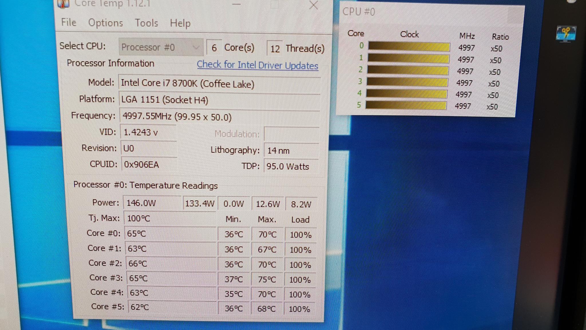

Mein Resultat ist jedoch fantastisch - die CPU bleibt mehr als 20 Grad kühler. Zuvor hatte ich AVX Offset auf 3 (Clock dann 4,7GHz statt 5) und ein Core erreichte max. 100°C in Linx. Zwar absolutes Worst-Case Szenario und ohne zu throtteln, allerdings trotz des PH-TC14PE. Nun liegt er dort bei <70 Grad, wobei ich es nur 5min laufen ließ. Daher konnte ich das AVX Offset deaktivieren und liege selbst bei Prime95 mit AVX@5GHz bei max 87 Grad - allerdings bei 230W Power Usage!!

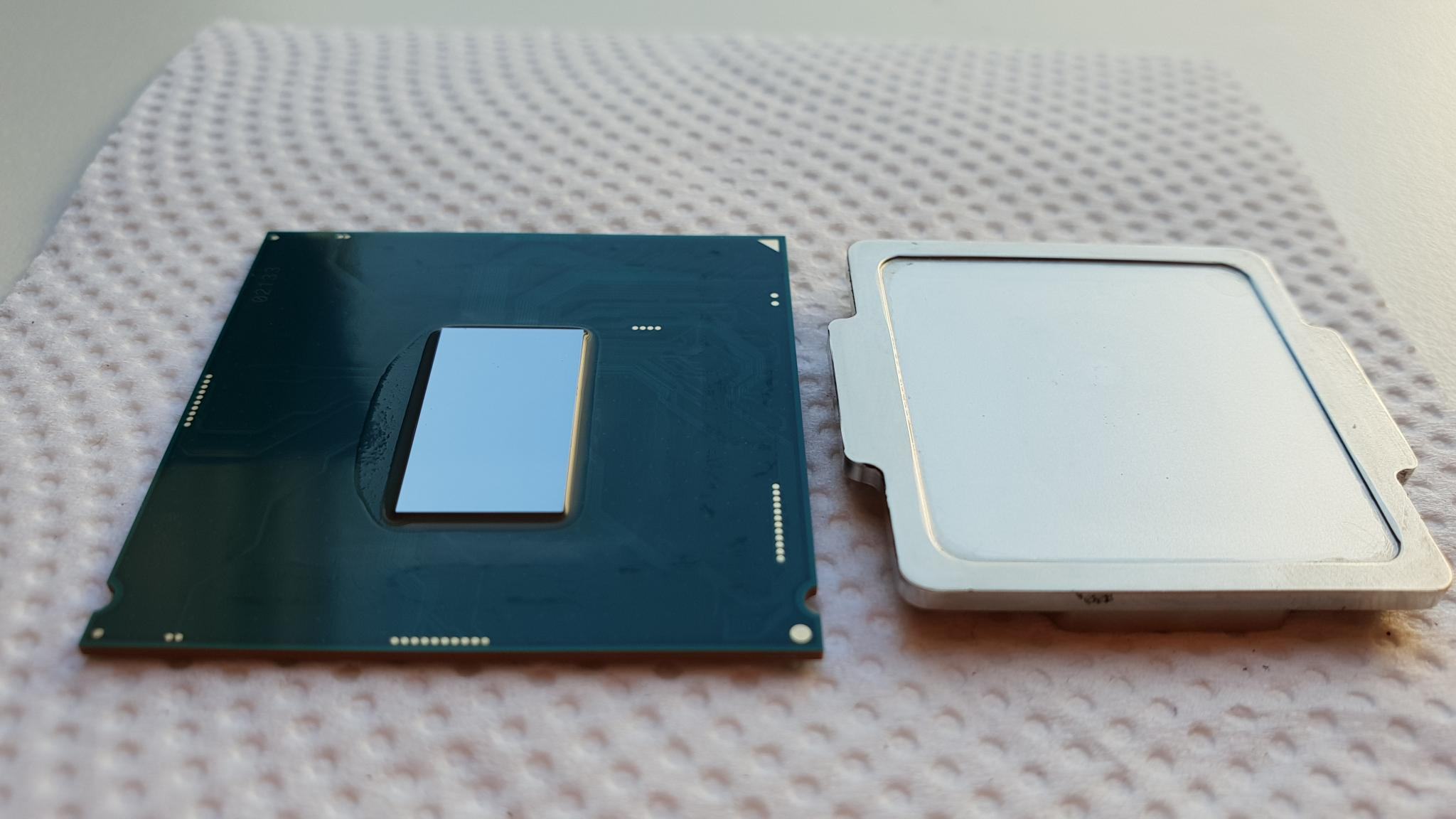

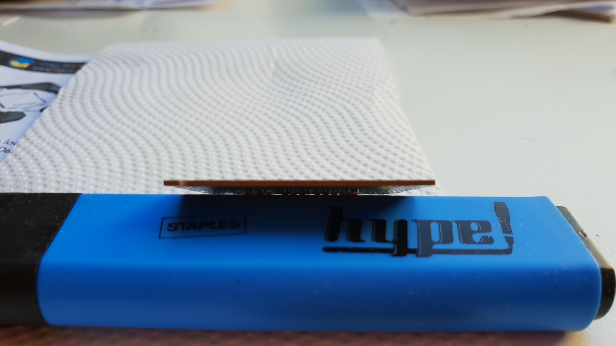

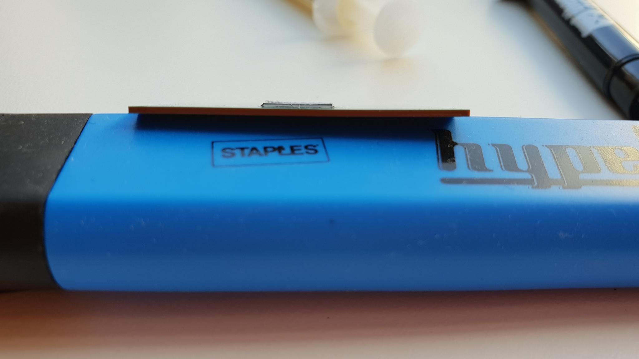

Hier nochmal ein paar Fotos, die ich beim Delidden gemacht habe - u. a. erkennt man nun den Klarlack ;)
Der Bench war nach 8min LinX mit AVX ohne Offset. 75 Grad waren nur ein kurzer Peak - die regulären Temps erkennt man ja. :hail:

Und jetzt wo die CPU läuft kann ich dir auch sagen was falsch gelaufen ist. Der krumme Pin ist ein VSS Pin (Masse) und hat, so wie es aussieht, an der CPU das Pad von dem darüber liegenden Pin berührt. Somit lag eine wichtige Signalleitung auf Masse. Das funktioniert dann einfach nicht. Hab auf deinem Bild der CPU Unterseite nach dem Beweis gesucht, aber die Bildqualität lies das nicht zu.
Deine Postcode Sequenz vor dem 4C (28 und 88) hat mich direkt auf die Ecke im Sockel gebracht, das Ende der Sequenz besteht nur aus fehlgeschlagenen Speicherinitialisierungen.
