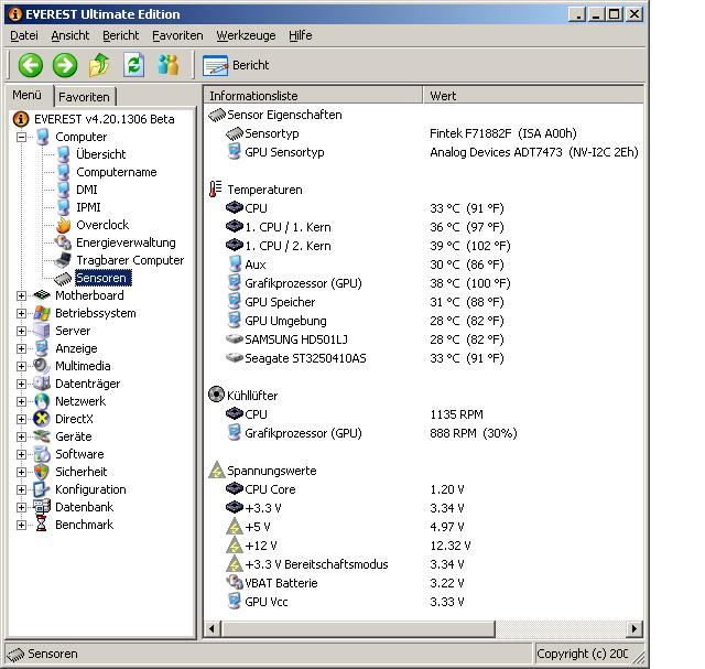

Und zwar folgende Thermik. Achtet mal auf Everest.
Auslesefehler isses nicht, ATITool sagt dasselbe, und der Lüfter wird ja auch hochgeregelt. Beim Anfassen ist der Kühler ziemlich heiß..
Normal is das nicht, oder? Ist der Stock-Kühler..

dein kühler sitzt wahrscheinlich ned richtig auf der gpu.. bzw kein kontakt.. würd mich da an den händler wenden oder das wlp-problem selbst in die hand nehmen
die 8800gt wird ja insgesammt sehr warm wenn du die dann auch noch übertaktet hast und evtl. auch noch keine besonders gute gehäuse kühlung, dann kann das auch locker mal über 100° gehen...vllt hilft es wenn du die karte wieder runter taktest...

Nicht-Übertaktet reißt die Karte Idle 76-77°, daran kann's also eigentlich nicht liegen.

Eine 88GT mit Standardkühler und suboptimaler Gehäuselüftung wird schon ziemlich warm, wie auch im Test von Computerbase zu sehen ist:
http://www.computerbase.de/artikel/..._geforce_8800_gt_sli/27/#abschnitt_temperatur
75-80° im Idle bei 4 Gehäuselüftern ist allerdings extrem viel! Meine MSI kommt unter Volllast nicht über 60°, hat aber auch nicht den Standardkühler. Ich würde die Karte einschicken.

GA-P35-DS3. Da gibts nur den einen Sensor zum Auslesen, und wo genau der Sitzt weiß ich bis heute nicht (soll angeblich über dem PCIe-Slot sitzen. Merkst du was? ;)). Weiterhin hat das Board weder Heatpipe noch sonstwas, nur den kleinen Kühlkörper drauf. Also selbst wenn, wären die Temps kein Wunder..
Motherboard 44°C, Festplatte 32°C, GPU-Umgebung 55°C, GPU-Speicher 60°C.
Wäre mein Gehäuse n Eierkocher wie du so schön sagst, wäre die Festplatte doch bestimmt auch am Brodeln oder nicht :wink:
Hinten aussem Gehäuse kommt schick lauwarme Luft raus. Die vom CPU-Luftstrom ist kälter als die vom Netzteil, passt alles. Ich bin kein Vollnap.
Bei nem DS3 ist ne Chipsatztemp von ~45° im Idle wohl normal, das hab ich hier im Forum schonmal gelesen, die Boards ohne HeatPipe werden ziemlich heiss.
