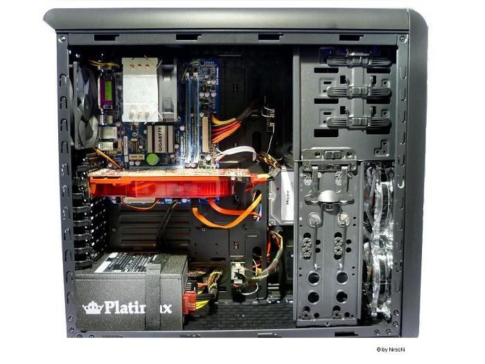

Das Kabelmanagement ist übrigens auch recht gelungen, denn die Vorraussetzung dafür bietet das Gehäuse auf jeden Fall. Kleines Beispiel:
Klein trifft voll und ganz zu :rofl:
Mit einem normal großen ATX Board ist es wirklich ein Ding der Unmöglichkeit, die Aussparungen auf dem Bild rechts liegen dann auf einer Linie mit dem MB Rand.
Da müssen die Kabel wirklich um 180° direkt am Stecker scharf abgeknickt werden, dazu kommt das die Öffnungen mehr als klein sind.
Daher kann man es auch vergessen das man die hinteren HDD Halterungen auf der Seite des MBs nutzen kann. Ich wollte dort 2.5" Platten verbauen und selbst das geht nicht. Vom Platz kann ich entweder die Strom/Daten Stecker an die HDDs anschließen oder an´s MB. Beides geht absolut nicht, ein paar Millimeter mehr und die Stecker würden sich gegenseitig überlappen.
Wo auf deinem Bild noch so schön die Kabel vom Netzteil eingeführt werden klappt in der Praxis auch nicht wirklich.
Schau dir mal das Bild aus dem Test an welche Kabelwurst schon so durch das kleine Loch geht. Das Loch ist eigentlich schon vom Werk her mehr als voll!
Den ATX Stecher vom Netzteil bekommt man jedenfalls nur mit viel drücken und quetschen rein wenn man alle vorverlegten Kabel inkl. der Gummietülle entfernt, das geht dann von der Steckerbreite auf den "mm" auf. Danach kann man dann mit viel fluchen wieder versuchen die anderen Leitungen wieder da ein zu führen. Ein Versuch dort ein weitere Stromkabel für z.B. die Grafikkarte ein zu führen kann man sich sparen, das wird einem ohne Anwendungen einer Blechschere nicht gelingen!
Hinzu kommt hier auch wieder das das Netzteil einen Teil der Öffnung verdeckt, selbst das Platimax hier lappt leicht über.
