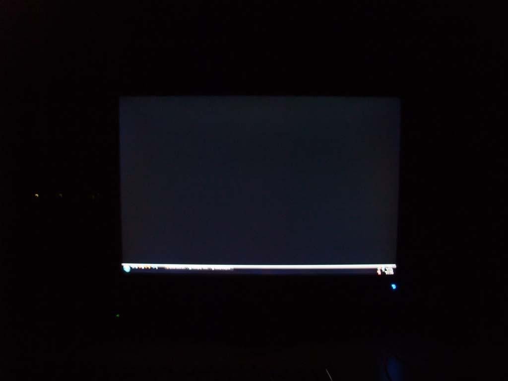

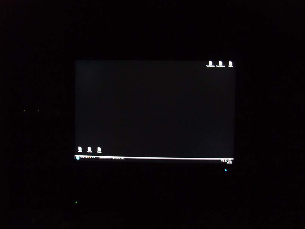

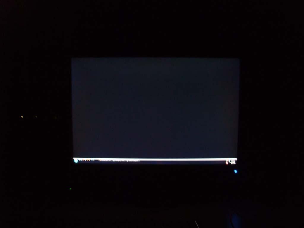

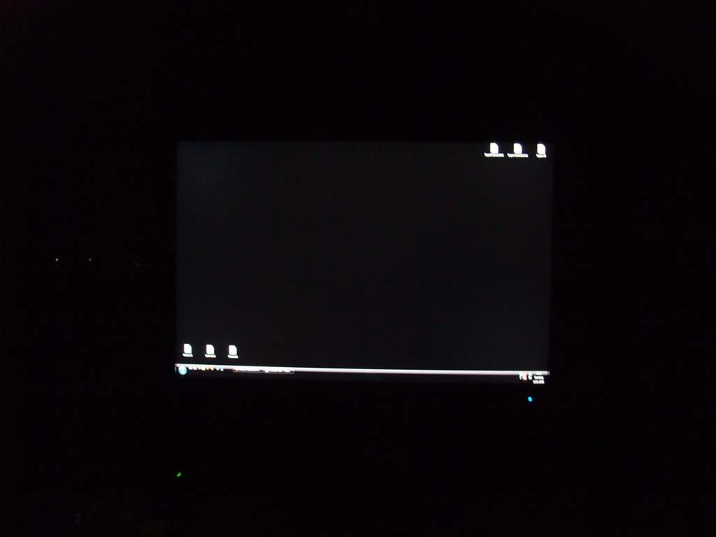

PVA mit perfektem Schwarz? Den will ich sehen.
Der PVA auf den Bildern (der dunklere - TN ist der hellere) hat schon einen extrem niedrigen Schwarzwert für einen PVA gehabt, und trotzdem ist das nichtmal ansatzweise perfekt. Wird es bei LCD auch nie, es sei denn man hat Bereiche in der Hintergrundbeleuchtung die sich abschalten, wenn sie schwarz sind, und bei PC-Monitoren gibt es das nicht.

Nunja, UVP sind ja auch 1000€ bei dem S2100 und keine 230€ wie bei LG/Benq/Iiyama. Und das schwarz ist wirklich erste Sahne. Hab daneben noch ein 24" TN-Eizo mit LED - der S2100 wirkt in jeder hinsicht angenehmer auch beim Schwarz.
Wie ich schon sagte, es gibt kein perfektes Schwarz auf LCD Monitoren. Das ist nicht möglich ohne dass man die Hintergrundbeleuchtung ausschaltet.
Äh und nun hab ich mal geschaut bei Prad was der S2110 (schätze mal der ist ähnlich wie der S2100) da schafft. 4 cd/m². Das wäre nichtmal ansatzweise gutes Schwarz. Zum Vergleich, der S-PVA auf dem Bild in meinem letzten Post hat 0,1 cd/m² und der TN hat 0,15.
Vielleicht waren 4 cd/m² 2006 ganz toll für einen LCD Monitor, aber schwarz ist das mitnichten.
Das ist mit 100%iger Sicherheit nicht der Schwarzpunkt, sondern die minimale Leuchtdichte für Weiß, die so allerdings auch nur mit starker Absenkung des Weißpegels (d.h. keiner ausschließlichen Intensitätsverringerung der Hintergrundbeleuchtung) erreicht werden kann.
Wäre auch schon damals vernichtend gewesen (=> zweistelliges Kontrastverhältnis). Tatsächlich unterscheidet sich der Kontrastumfang aber nicht von dem der letzten aktuellen S-PVA Varianten.
