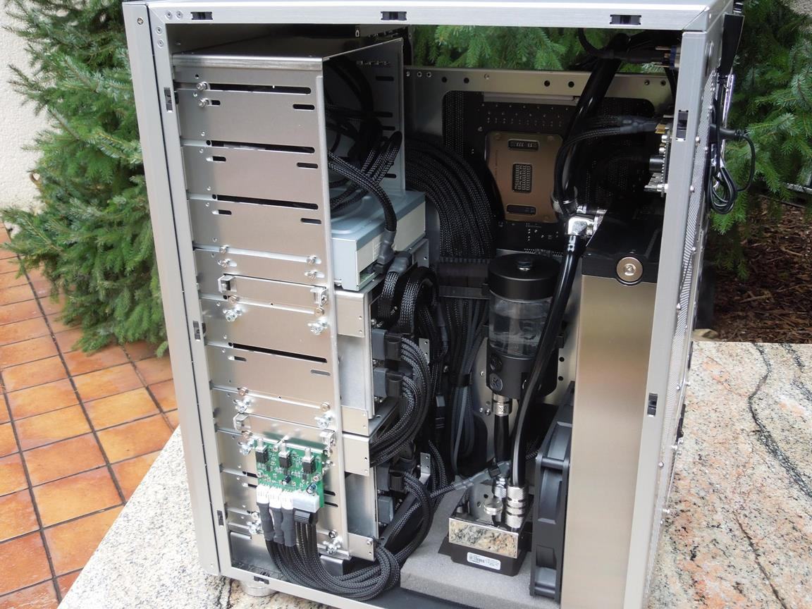

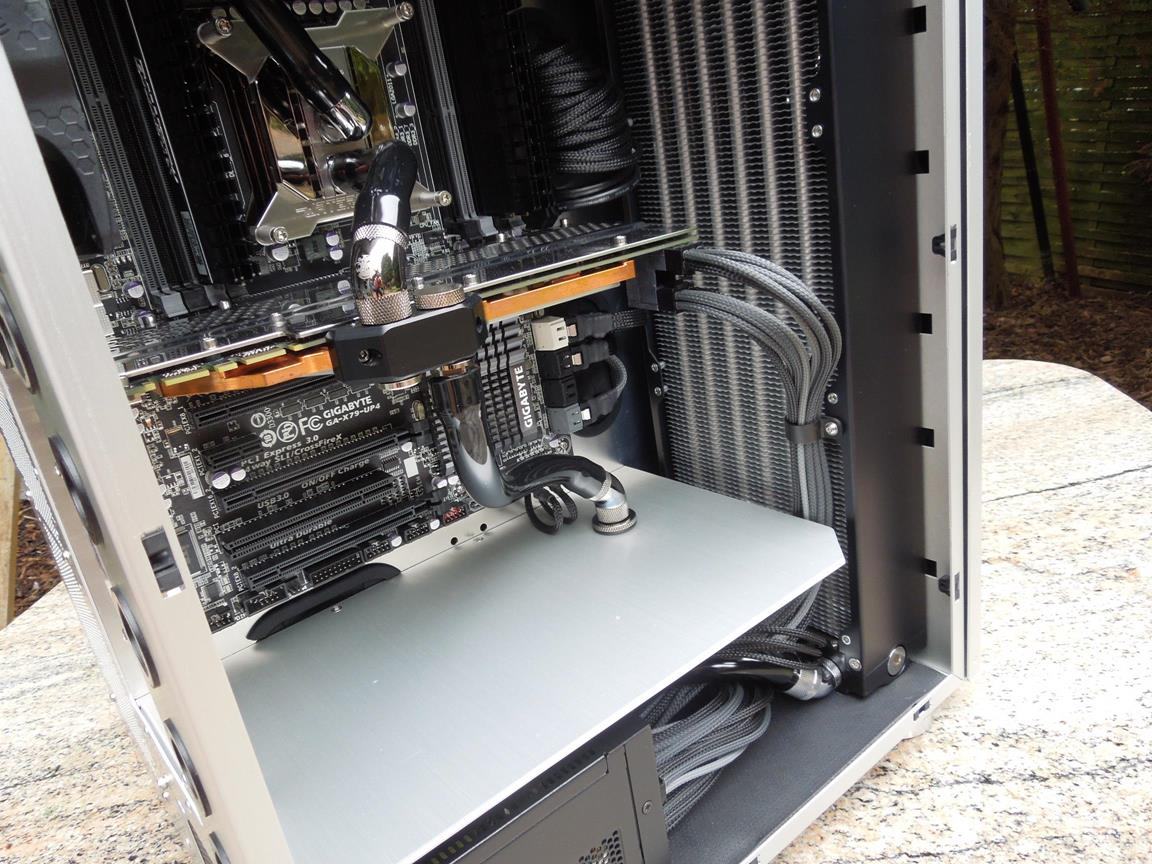

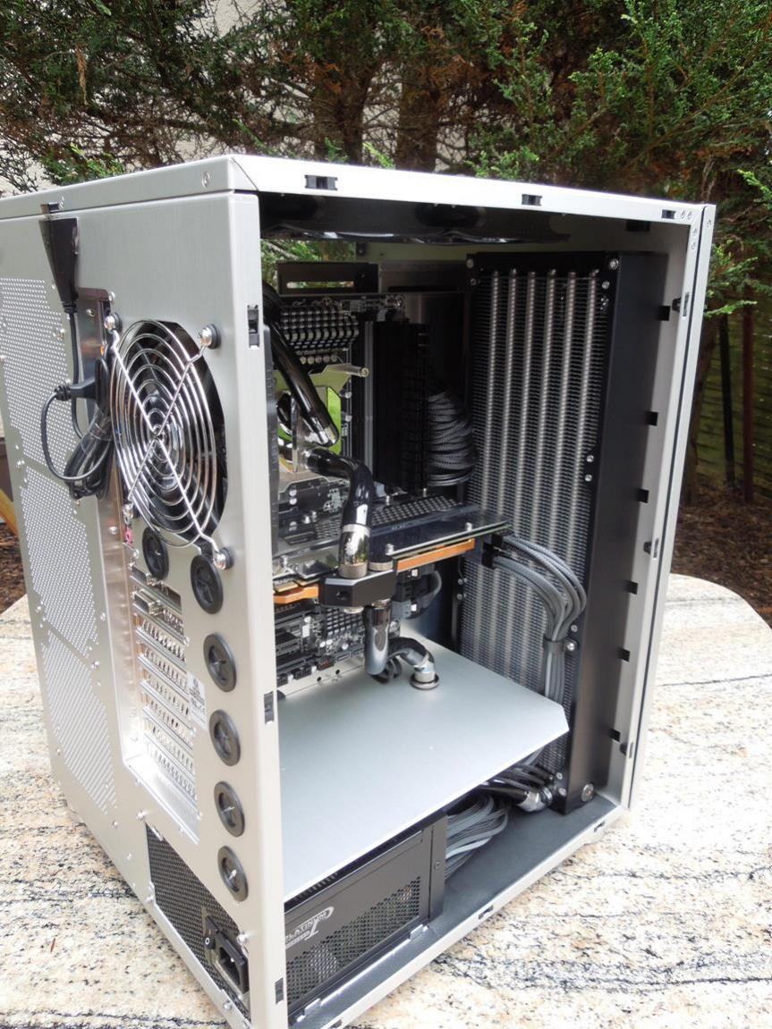

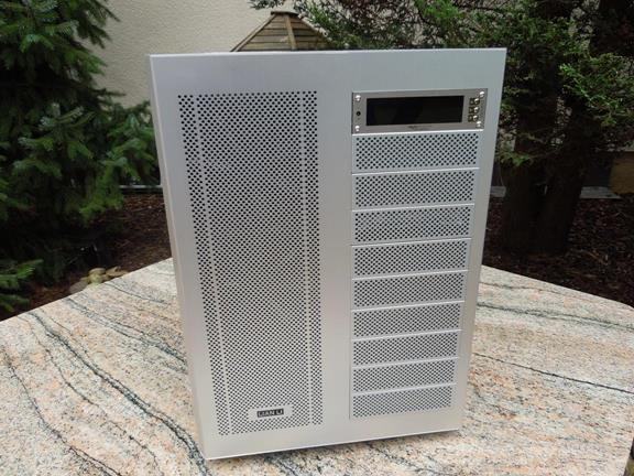

hat von euch schon wer das Teil unter Wasser?
@ipuol
habe mich geopfert und schnell noch ein paar Bilder gemacht, ehe es anfängt zu regnen. Das Gehäuse sieht von vorne eigentlich wesentlich besser aus, als es hier auf dem Bild rüberkommt. Ich habe auch noch eine schwarze Acrylblende von Martma für das Aquaero, aber ich finde die dann fast schon zu dominant. Immer wieder eine Herausforderung beim sleeven: Seasonic.
Vorne 420 ams, hinten 280ams. Lüfter vorne vor dem Gehäuse; passen gerade, sodass noch ca. 2mm Luft zur Frontblende bleiben und diese sich problemlos aufsetzen läßt.
Hinten im "Maschinenraum" bin ich auch noch nicht ganz fertig. Fehlen noch Lüfter und Anschlüsse. An Kühlern paßt hinten eigentlich alles rein bis zum 420er. DSCN0548 (2).JPGDSCN0552.jpgDSCN0554.JPGDSCN0557.JPG

Wie viel Abstand ist denn von deiner Grafikkarte(welche nutzt du?) bis zu deinem Radiator?
edit: btw, wie machst du deinen Rechner an und wo sind deine USB Frontanschlüsse, hast sie weg gemacht? Hast du Hot-Swap Käfige?
@ipuol,
Hallo und guten Abend,
über Temperaturen kann und will ich gar nicht viel sagen. Ich bin weder OC ler noch Zocker. Ich spiele lediglich ab und an mal ein Rennspiel. Im Grunde genommen bräuchte ich so eine Kiste gar nicht.
Also Grafikkarte ist eine GTX 680, Backplate Watercool, Länge 25,5cm. Der Abstand Ende Backplate bis zum Rahmen! des AMS beträgt 4cm. Der AMS ist ca. 6,4cm dick.
Ich denke 2x 420 sind für den normalsterblichen Gamer mehr als ausreichend. (Aber wer will schon zu den Normalsterblichen gehören ). Die USB-Blende gefällt mir nicht und brauche ich auch nicht. Die hinteren und was auf dem Schreibtisch/Monitor verfügbar ist, genügen vollkommen. Die Hotswap- Platinen sind von einem Z 70. Damit diese passen mußte ich die Käfige etwas abändern. Ich denke aber,
daß die im Handel erhältlichen Platinen, ohne Änderung passen.
Auf der Gehäuserückseite, oben links, habe ich einen silbernen Vandalismustaster als Ein/Aus-Taster eingebaut. Da das Gehäuse ja nicht sehr tief ist, muß man sich auch nicht unnötig verrenken. (Auf dem ersten Bild, über dem 280er ist ein AE lt, darüber ist der Taster.) Die HDD-Led und eine RGB-Led des vorderen Aquaero sind hinter der zweiten Laufwerksblende verbaut. Das Dvd-Laufwerk befindet sich hinter der dritten Laufwerksblende. (Blende mit Heißkleber aufgeklebt)
Trotz der Menge an Hardware wirkt das Gehäuse im Gegensatz zu dem einen oder anderen Lian-Gehäuse stabil. Und dort wo es von seiner Würfelform auch hinpaßt, sieht es einfach super aus.
Vielen Dank Sarko für deine vielen Infos. Das mit dem Vandalismustaster ist eine echt gute Idee, weil so kann die störende Blende vorne weg. Bräuchte nur 2 USB in der Front denk ich wenn das Case auf dem Boden steht^^... Sonst komm ich hinten so schlecht ran. Außer ich bau einen in die Platte ein und leg ein Kabel hoch. Gute Idee ... Danke dir!! Denke es wird dann wohl später ein silbernes werden ;)
edit: Eine Frage noch, warum hast du 2x das Aquaero, oder hast einmal nur das Display und einmal den LT?
