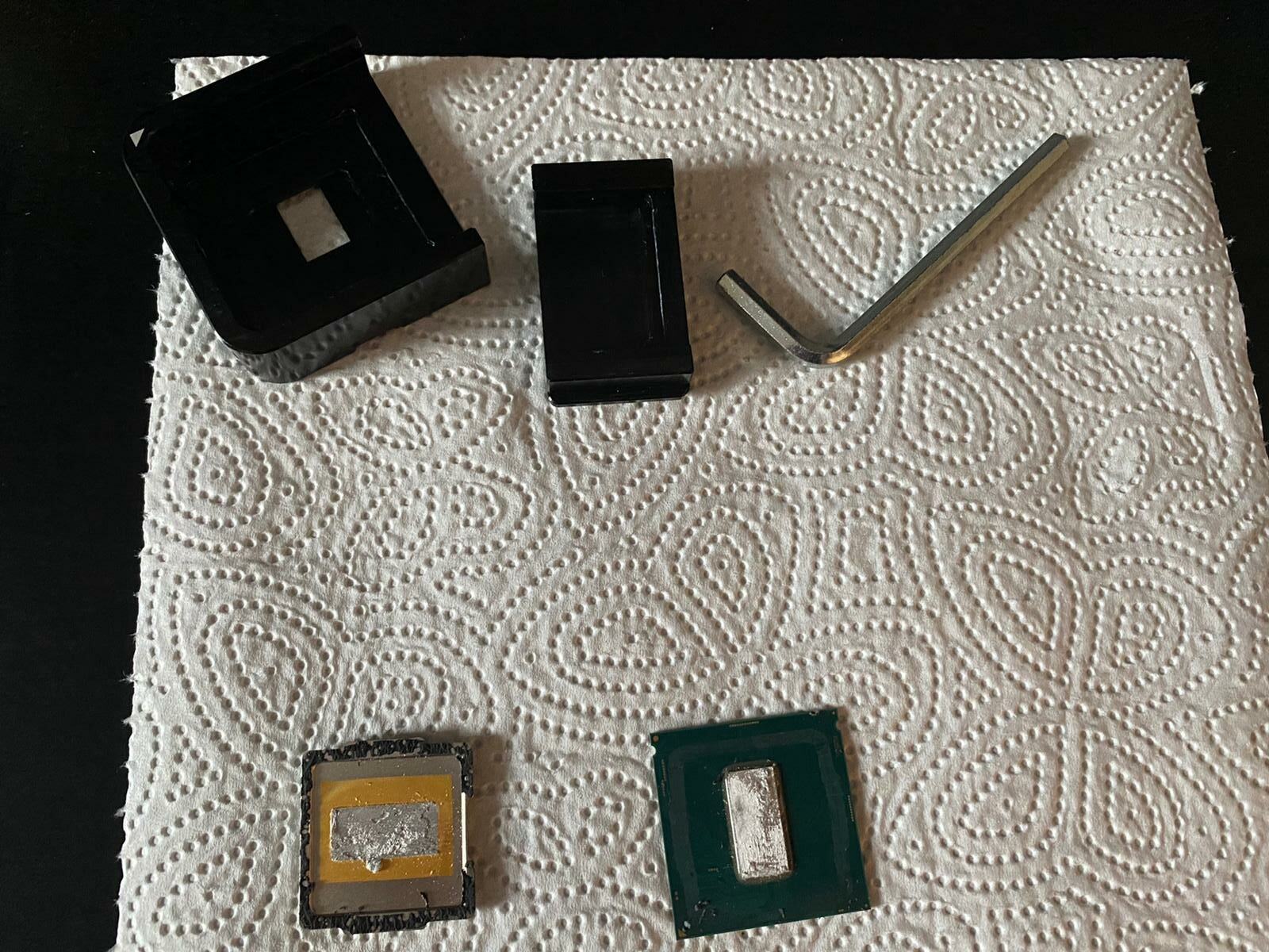

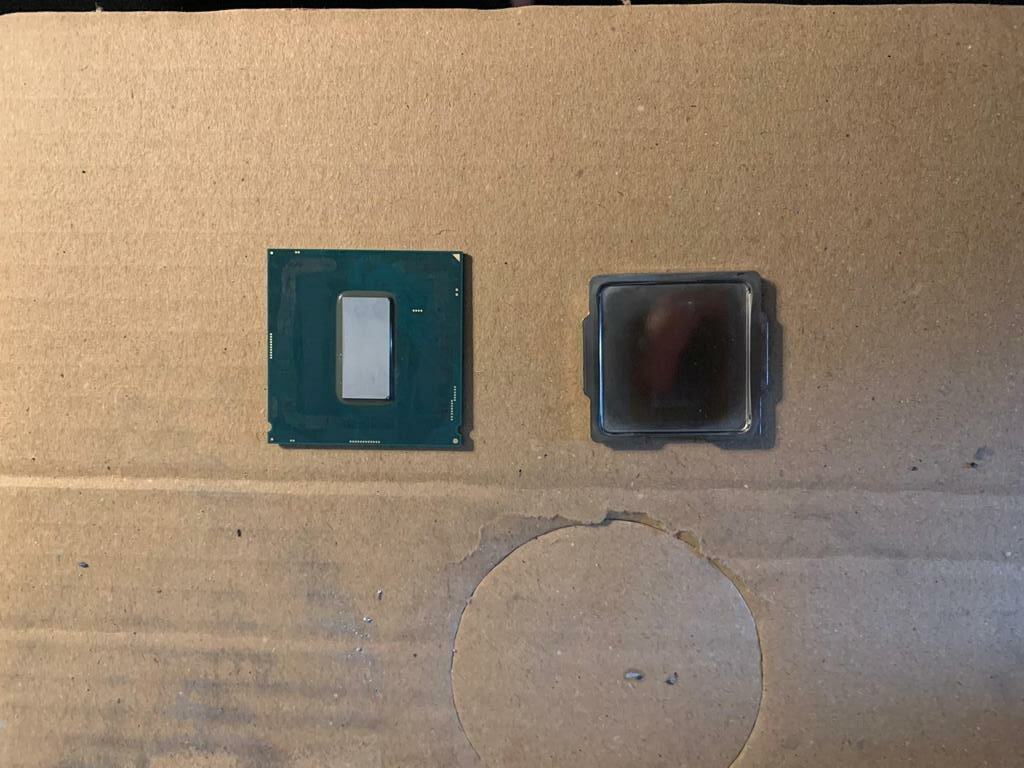

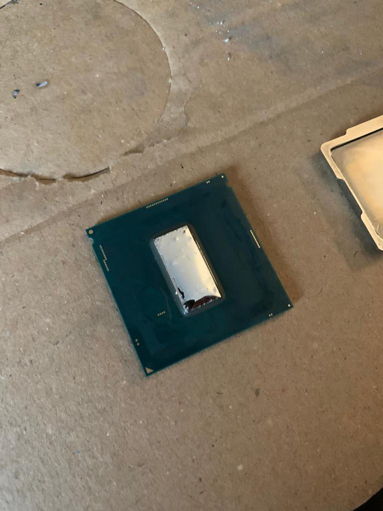

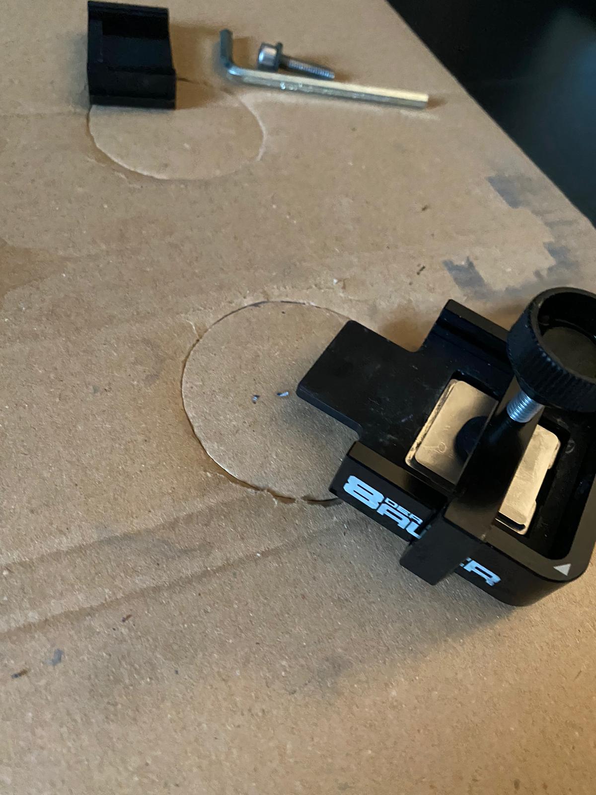

Schritt #1 Köpfen des i9, was sich aufgrund des Indiums doch etwas schwerer gestalltete als bei anderen CPU's.

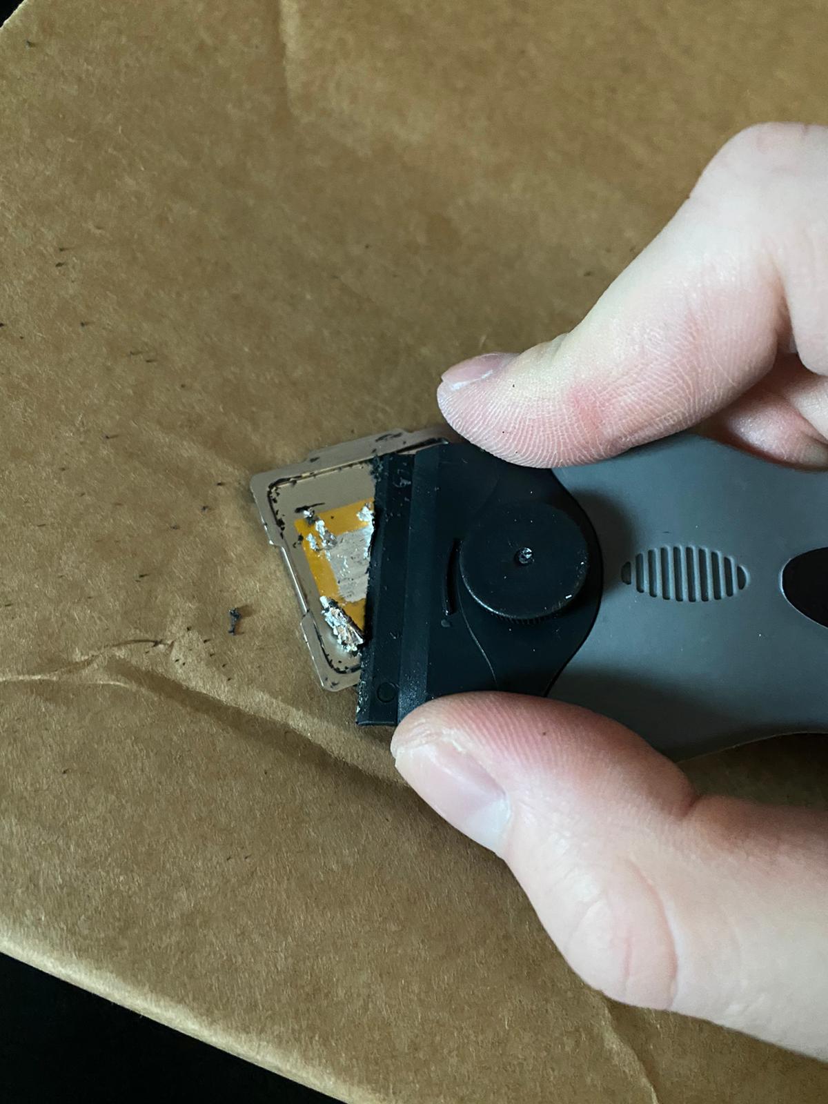

Foglend die Klebereste vom Heatspreader und vom PCB entfernen. Am Heatspreader habe ich auch gleich grob das Indium mit einem Plastikschaber entfernt.

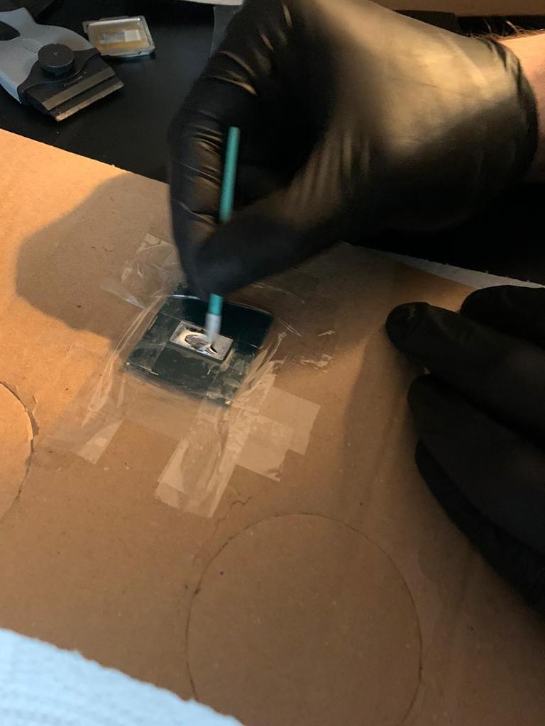

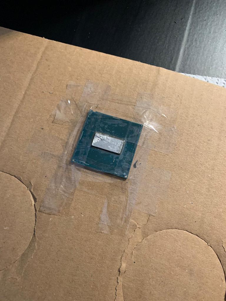

Bevor das Indium auf dem Die entfernt werden kann wurde das PCB mit Tesa abgeklebt und CPU so auf einem Stück Pappe fixiert:
Anschließend kann man etwas Quecksilber auftragen und durch leichtes Reiben auf dem Die das Indium Stück für Stück abtragen. Das wird dann so lange wiederholt bis das meiste abgetragen ist.

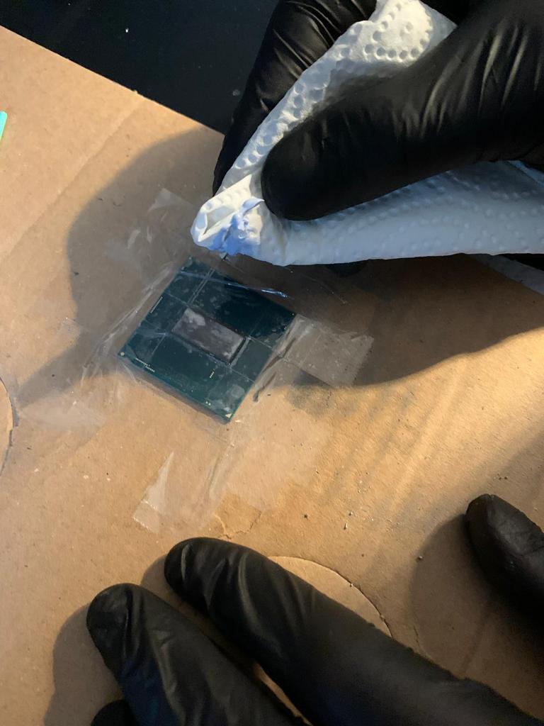

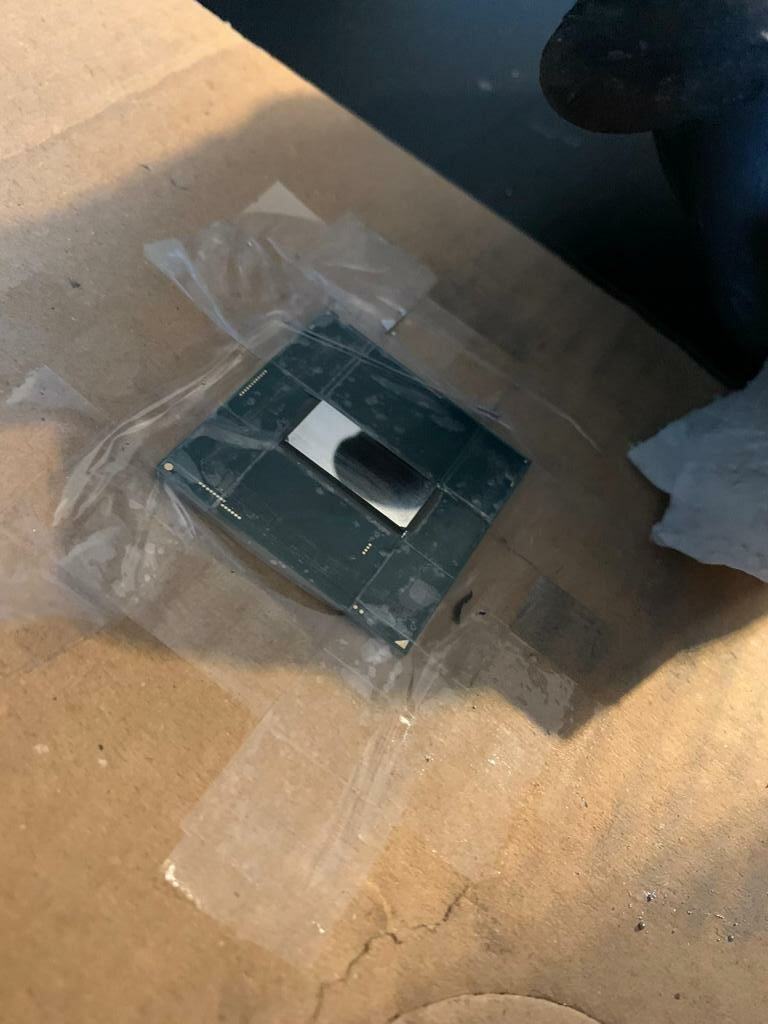

Danach bleibt dann noch eine leichte Schicht die mit dem Quecksilber nicht so leicht zu entfernen ist. Um dies noch zu entfernen liegt dem Set von Rocket-Cool Fiberglas-Politur bei. Mit einem Zewa und ein wenig der Politur kann die CPU bereinigt werden.
Den Heatspreader habe ich ebenfalls mit der Politur bereinigt. Ist das gesamte Indium entfernt wurde die CPU und der Heatspreader noch mit Aceton gereinigt.
Zum Schluss Flüssigmetal auf den Die und den Heatspreader und alles wieder verkleben.

Die zwei gebrochenen Ecken am DIE, soll das so?
Wegen akuter Krebsgefahr würde ich das mit dem Quecksilber auch lieber lassen.
Tatsächlich kann ich das nicht sicher sagen, konnte so keine Beschädigung feststellen. Wenn hier was gebrochen ist, dann lag es am harten Lot und ist beim Köpfen passiert.
Ich hab die CPU nun durchgetestet und konnte keine Probleme feststellen, weder das irwie RAM nicht erkannt wird oder Blue-Screens alles soweit okey.

Sollte auch kein Angriff sein, mich hat der Anblick verwundert. Sieht doch ramponiert aus.
Ne alles gut wollte ich nur dazu sagen, würde das so auch nicht empfehlen aufgrund des Quecksilbers.
Mir ist es auch aufgefallen, kann ich mir nur durch das Köpfen und das Lot erklären. Risiko ist halt immer dabei aber für die Temps hat sich das schon gelohnt. 9900K ist n mieser Hitzkopf 😀
