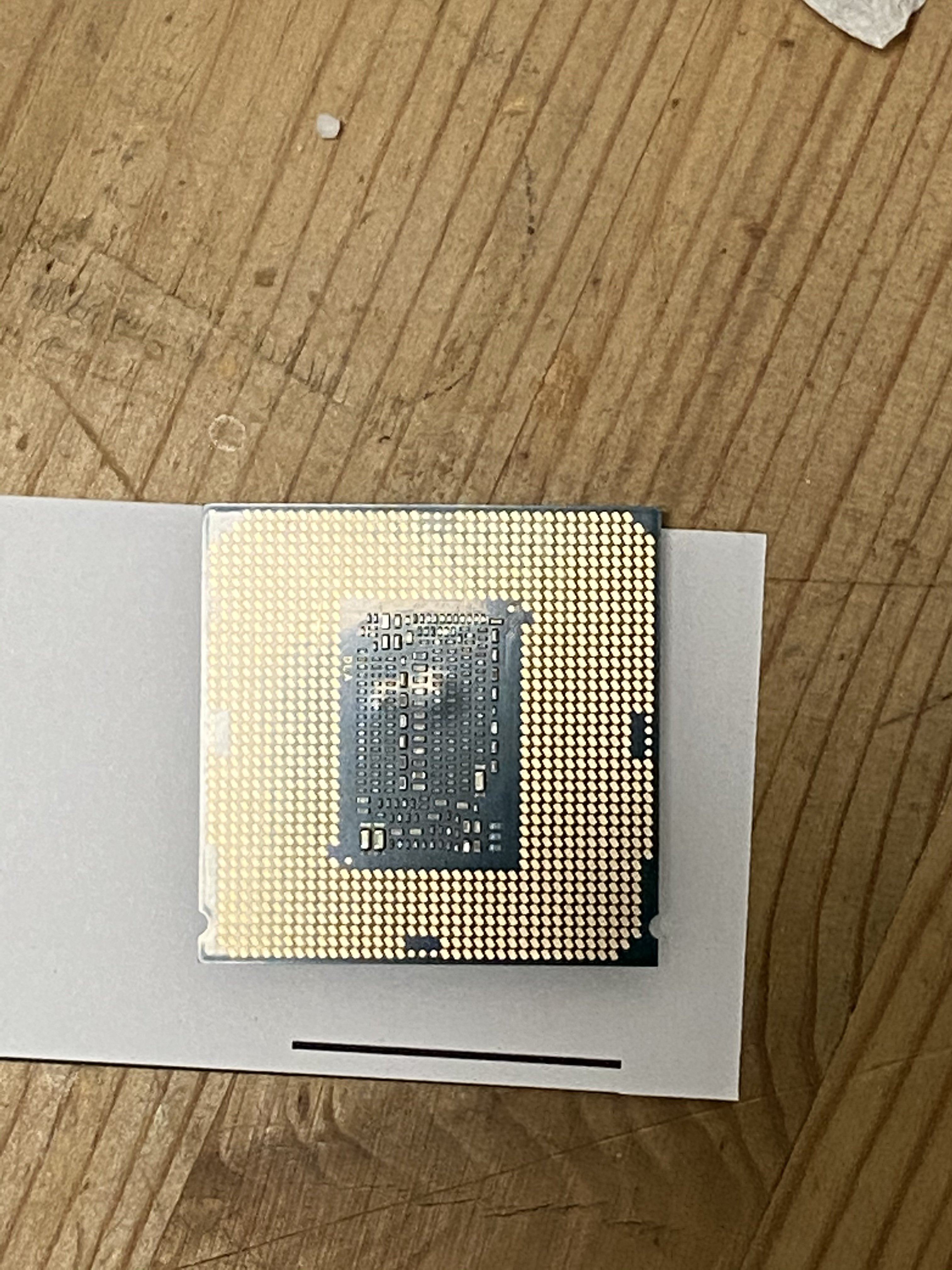

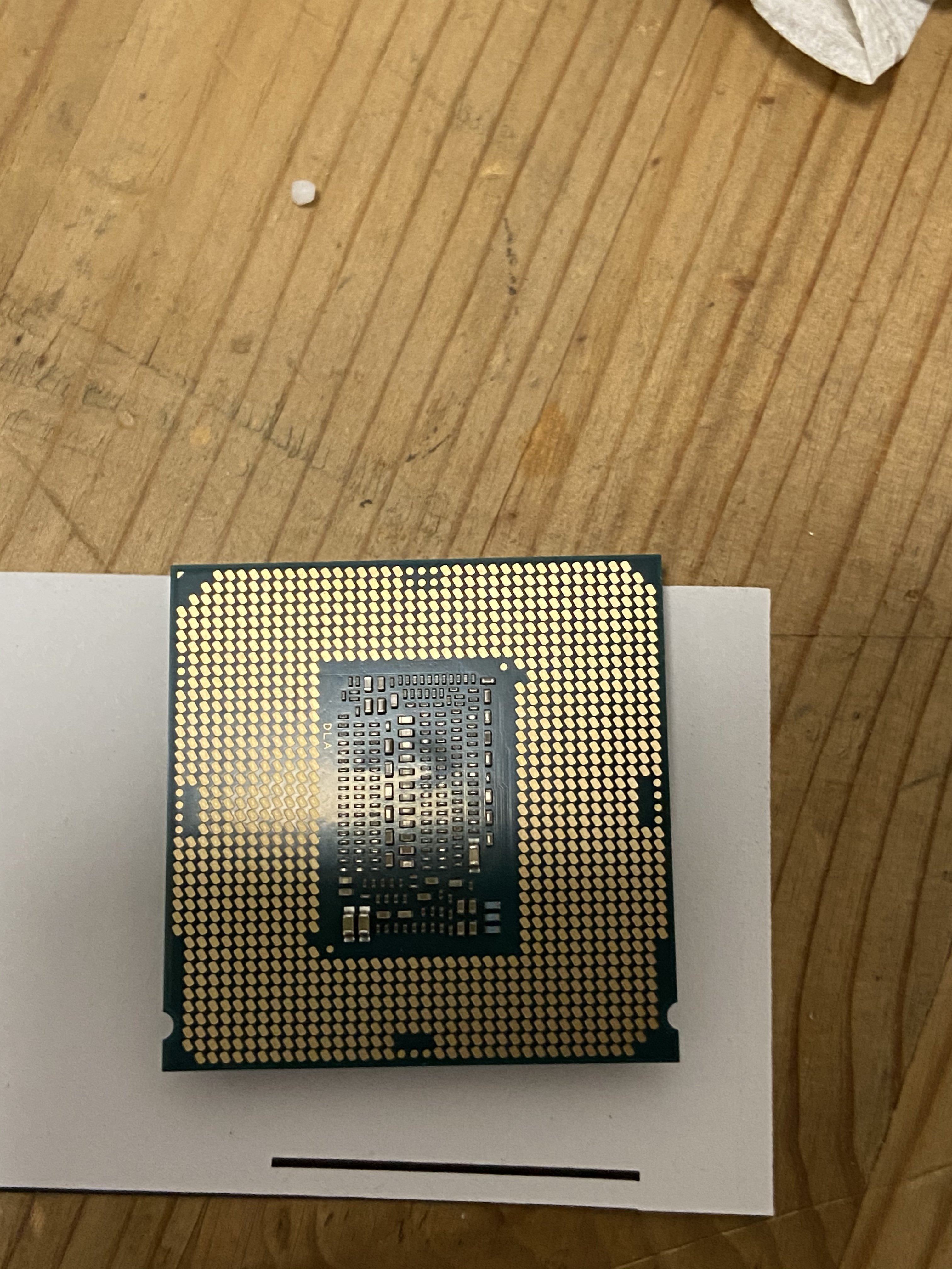

da mir einfach der Rechner ausging und nur noch schwarzer Bildschirm mit dauerhaften an uns ausgehen hab ich die CPU ausgebaut und folgendes entdeckt:confused:
Müsste ja schön glatt sein an der Stelle oder? Ich hab da ne Erhöhung evtl. in diesem Bereich was hochgegangen?

Scheint klassisch abgeraucht zu sein /:
War sie übertaktet mit viel Spannung?
Ne max. 1,36 Volt heißester Kern 87Grad
Tod oder nicht Tod? hab sowas noch nie gesehen
Die ist hin, wenn mich nicht alles täuscht, sitz an der Stelle die igpu.
Da bleibt nur die Reklamation.
Auch Vorsicht mit dem Board, könnte gut sein, dass die CPU es mit gerissen hat...
Mach mal ein Bild von der Seite, hatte ich noch nie gesehen, sieht ja ekelhaft aus.
Da sieht man‘s nicht wirklich, hab leider kein anderes Board da zum testen mein ihr der ist gestorben? Sieht halt irgendwie aus als wäre im Kern was passiert🤔
Ist eine Boxed CPU ? Dann am besten RMA bei Intel beantragen zwecks Austausch.
Das ist außergewöhnlich, einen vergleichbaren Schaden habe ich bei noch keiner anderen CPU gesehen.
Ich tippe auch das der Hopps ist. Bzw. ich würde den nicht mehr in ein anderes Board stecken. Hinterher ist ein Kurzschluss im PCB von der Cpu die dir das Board killt... Schick den zu Intel ein und gut ist.
Das Mainboard würde ich auch gleich tauschen.

Du hast die CPU mit Prime95 AVX2/FMA3 ohne Offset gequält ? Weil ist ja wohl während eines Prime95-Runs aufgetreten. :fresse2:
Puh, die CPU ist wie ein guter Hefeteig aufgegangen, sowas kriegt man in der Regel nicht so leicht hin.
Die war wohl ab Werk vorbelastet..

Du kannst bei diesen expliziten Fall aber ja mal Fragen ob sie sich diese CPU angucken möchten, sowas hab ich auch noch nie gesehen, es scheint ja in der CPU geknallt zu haben, zwischen PCB und DIE, als ob das Package fehlerhaft war, oder es gab nen kurzen übers Board.
Ist das unter Vollast passiert?Auf jeden Fall bitter das tut mir Leid für dich.Ich hoffe du hast nicht auch das verbugte AI-Tuning Tool benutzt.

CPU war unter Vollast, ich denke es hat in der CPU nen kurzen gegeben, dadurch hat sich das Board gleich abgeschaltet oder?
