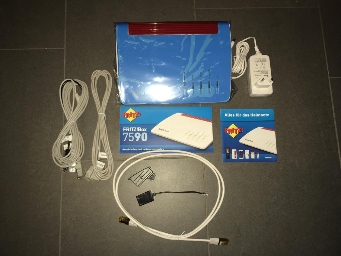

Geliefert wird die Fritzbox im altbekannten AVM-Karton mit den markanten blauen Farben. Beim Betrachten der neuen FRITZ!Box 7590 fällt einem gleich das geänderte Design mit der neuen Farbgebung Glossy White und dem bekannten dunklen Rot auf – im Gegensatz zu den alten Fritzboxen 7490 und früher ist das neue Design wesentlich gefälliger und erlaubt es jetzt auch endlich, die Fritzbox direkt zentral im Wohnbereich aufzustellen, ohne das technisch weniger versierte Menschen die Nase ob des gewöhnungsbedürftigen Designs der Fritzbox rümpfen müssen. Die FRITZ!Box 7590 ist definitiv Frauenkompatibel designt und weiß auch bei mir als Mann von der Optik her zu gefallen.

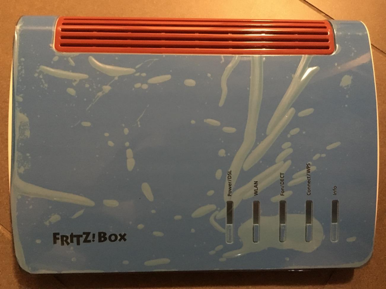

Um die glatte Oberfläche der FRITZ!Box 7590 vor unschönen Kratzern zu bewahren, wird diese im Umkarton in einer Blistertüte verpackt geliefert und die glänzende Front zusätzlich mit einer Abziehfolie geschützt. Ansonsten ist die Verpackung wie von AVM gewohnt erfreulicherweise weiterhin frei von jeglichen unnötigen Zusatztüten für einzelne Komponenten und Kabel – hier kann man AVM einfach nur gratulieren, eine solche umweltgerechte Verpackung der Geräte zu verwenden.
In der Box befinden sich neben den altbekannten Kabeln und Adaptern für den Anschluss der Fritzbox erfreulicherweise auch eine als Notiz betitelte Servicekarte, die neben der Information für das Erstanmelden an die Box auch eine Beschreibung für die Bedeutung der einzelnen Anzeigen auf der Fritzbox enthält und die SSID des WLAN-Funknetzes zusammen mit dem WLAN-Netzwerkschlüssel und dem Fritzbox-Kennwort enthält. Auf der Rückseite hat AVM auch noch Platz gelassen, um die eigenen geänderten Einstellungen aufzuschreiben – wirklich sehr gut gemacht von AVM. Vorbei sind die Zeiten, wo man nach erfolgter Installation der Fritzbox an der Wand beim Suchen seines WLAN-Schlüssels diese wieder von der Wand abnehmen musste, um den Schlüssel auf der Gehäuserückseite abzulesen.

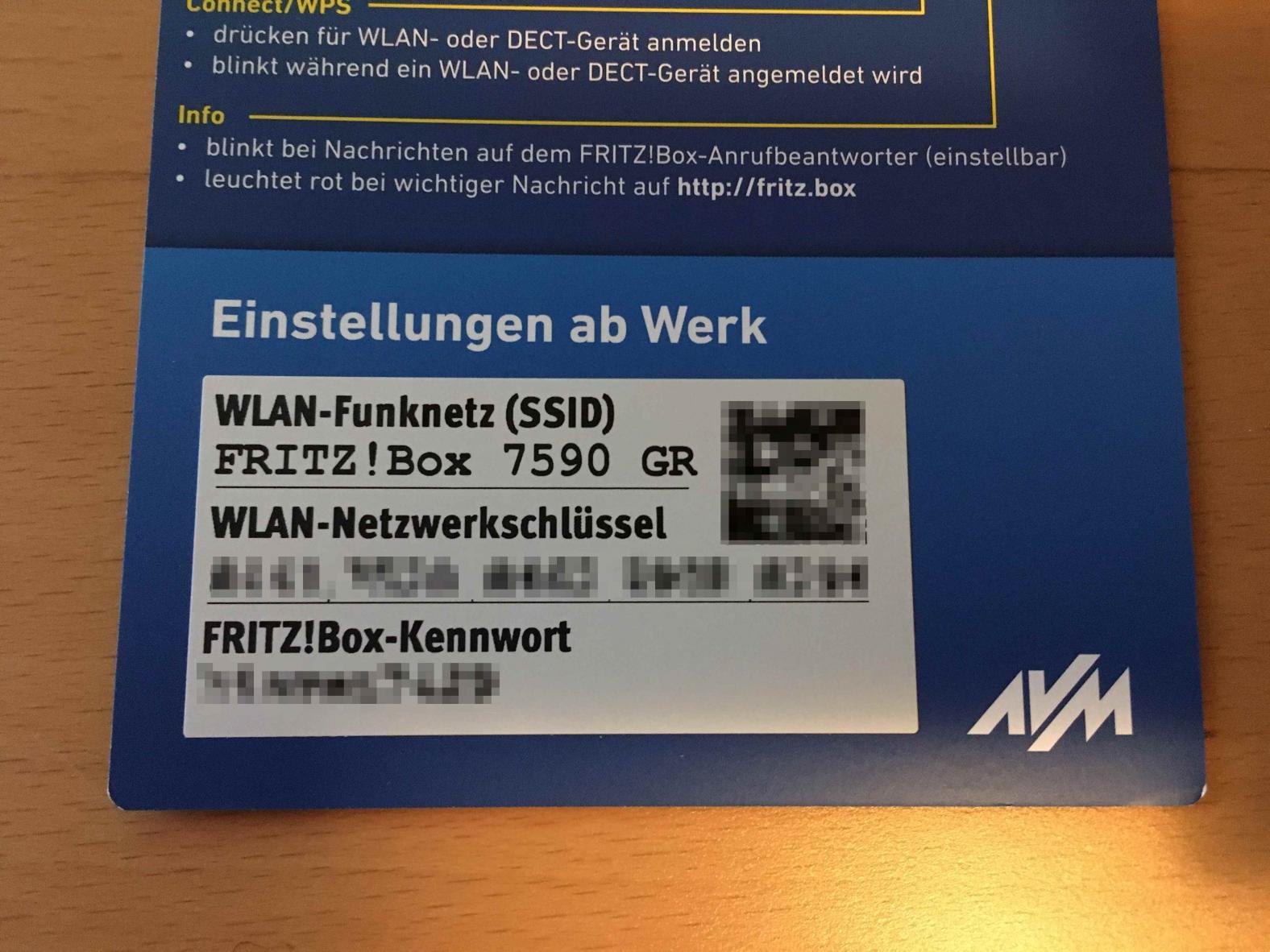

![2017-09-27_23-01-33_581-2.jpg 2017-09-27_23-01-33_581-2.jpg](https://www.hardwareluxx.de/community/data/attachments/323/323273-dce258a838fc68f702455228a8b2c96c.jpg)
Beim Betrachten des Zettels mit der SSID fällt auch gleich die erste positive Neuerung seitens AVM auf: Haben in der Vergangenheit alle Fritzboxen bei Auslieferung die SSID lediglich gemäß ihres Namens gehabt (hier also „FRITZ!Box 7590“), ergänzt AVM die SSID jetzt standardmäßig um zwei weitere Buchstaben am Ende (im Falle der hier getesteten Fritzbox ergibt dies die SSID „Fritz!Box 7590 GR“) - dies macht ein Auffinden der eigenen Fritzbox insbesondere in einem Mehrfamilienhaus wirklich wesentlich einfacher!

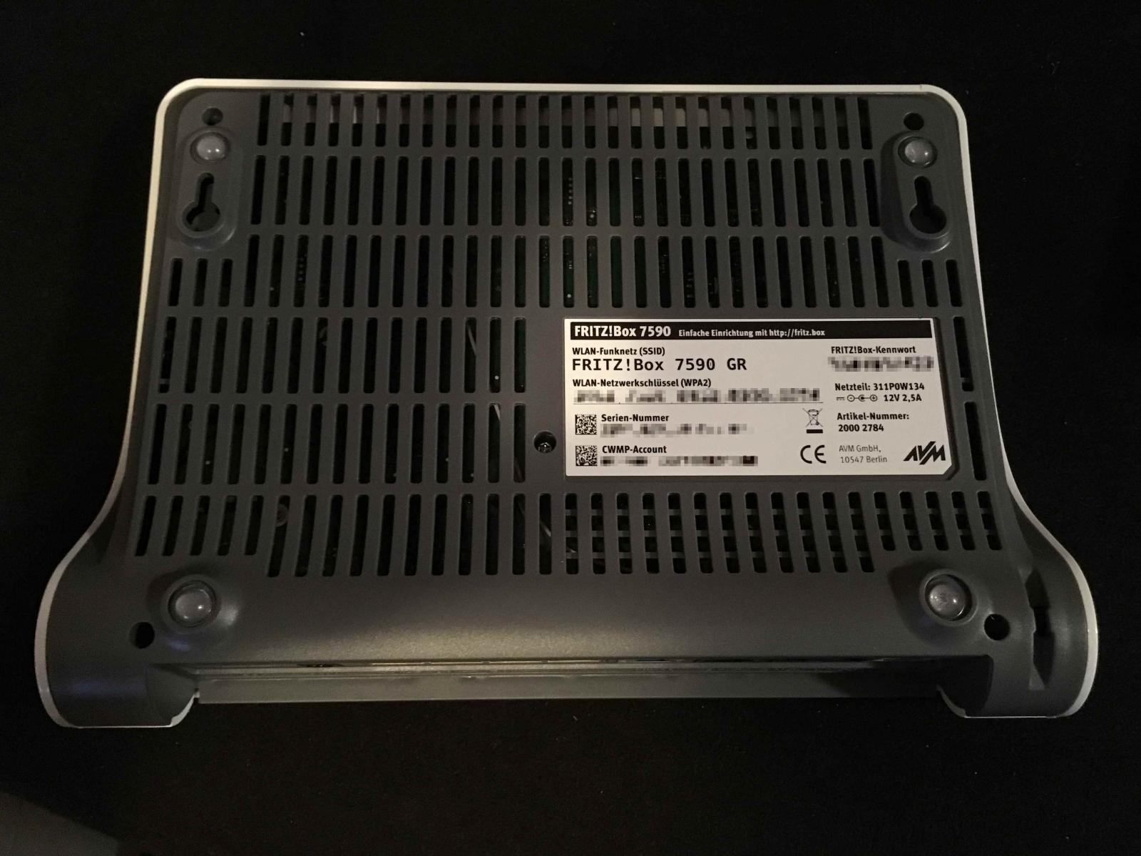

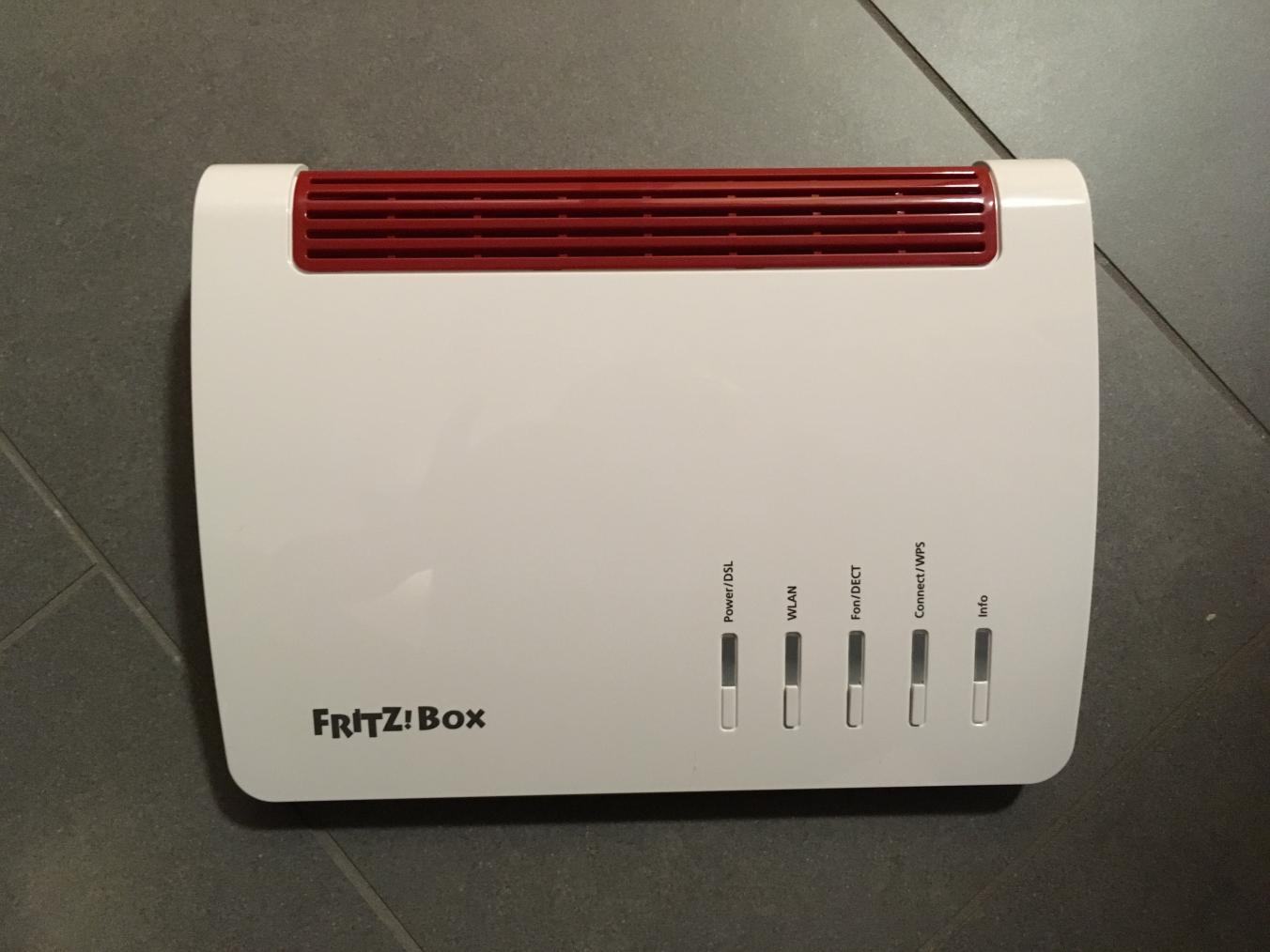

Verarbeitungsqualität und Design
![2017-09-27_21-40-46_268.jpg 2017-09-27_21-40-46_268.jpg](https://www.hardwareluxx.de/community/data/attachments/323/323202-5119b7e8c90c488574751c90f60884e3.jpg)
![2017-09-27_21-41-56_554.jpg 2017-09-27_21-41-56_554.jpg](https://www.hardwareluxx.de/community/data/attachments/323/323219-1ce38dd287d60555e4dbd6a4eea55211.jpg)
![2017-09-27_21-44-14_161.jpg 2017-09-27_21-44-14_161.jpg](https://www.hardwareluxx.de/community/data/attachments/323/323243-faec6b783a090fc7be866f6d7679df93.jpg)
![2017-09-27_21-41-05_764-2.jpg 2017-09-27_21-41-05_764-2.jpg](https://www.hardwareluxx.de/community/data/attachments/323/323373-f6ab8408822423af87fc7966c24d53e8.jpg)
Die mechanische Verarbeitungsqualität kann man, wie von AVM gewohnt, nur mit sehr gut beschreiben. Die Spaltmaße sind sehr gut, die verwendeten Materialien hinterlassen einen sehr hochwertigen Eindruck, nichts klappert, wackelt oder knarzt. Auch die Anzahl und die Qualität der mitgelieferten Kabel und Adapter ist vollständig und weiß zu gefallen – lediglich das Ethernet-Kabel hat (wie von AVM auch in der Vergangenheit gewohnt) keinerlei Beschriftung, die Kennzeichnung der CAT-Spezifikation fehlt vollständig. Für die folgenden Tests werde ich auf die bereits vorher verlegten CAT 7a-spezifizierten Kabel zurückgreifen, so dass das beigefügte Ethernet-Kabel nicht verwendet wird.
Im Gegensatz zur kleineren FRITZ!Box 7580 ist das neue Design nicht ganz so progressiv geraten, die Farbgebung wurde angepasst, das Design orientiert sich ansonsten mit seinen Kurven aber eher an den klassischen Fritzboxen 7490 und früher. Mir persönlich gefallen sowohl das Design der FRITZ!Box 7580 als auch das Design der FRITZ!Box 7590 sehr gut – auch wenn am Ende die Fritzbox bei mir wieder erneut hinter einem Telefonschrank verschwindet, damit die Kabel und weiteren Geräte möglichst unsichtbar im Flur an zentraler Position im Haus montiert sind.

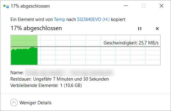

Einsatz als NAS-Server
Die beiden verfügbaren USB-Schnittstellen an der FRITZ!Box 7590 lassen sich bequem über die Weboberfläche zwischen USB 2.0 und USB 3.0 umschalten. Laut Weboberfläche verbrauchen die USB-Schnittstellen bei Einsatz im Modus USB 2.0 weniger Energie. Ich habe den möglichen Datendurchsatz sowohl mit der Einstellung USB 2.0 als auch mit der Einstellung USB 3.0 mit verschiedenen USB-Geräten getestet – unter anderem einem Sandisk Extreme USB 3.0 64 GB USB-Stick und einer USB 3.0 Docking-Station FD1003 der Firma inateck. In allen Fällen lag die maximal mögliche Übertragungsgeschwindigkeit bei ca. 25,9 MB/sec unabhängig davon, ob die USB-Schnittstelle als USB 2.0 oder USB 3.0 eingerichtet war.
![NAS USB2.0.jpg NAS USB2.0.jpg](https://www.hardwareluxx.de/community/data/attachments/323/323278-cf82ef972b498481754719f5303eb9c8.jpg)
Übertragung einer Datei von der Fritzbox zum PC über Gigabit-Ethernet bei Verwendung der USB 2.0-Schnittstelle
![NAS USB3.0.jpg NAS USB3.0.jpg](https://www.hardwareluxx.de/community/data/attachments/323/323289-6a1946419faa30db6ed30ba3fd2804cc.jpg)
Übertragung einer Datei von der Fritzbox zum PC über Gigabit-Ethernet bei Verwendung der USB 3.0-Schnittstelle
Im Vergleich hierzu habe ich die Docking-Station einmal an den USB 3.0-Anschluss des PCs direkt angeschlossen und die Übertragungsgeschwindigkeit dabei gemessen. Im Durchschnitt habe ich hierbei 139 MB/s gemessen, eine Limitierung durch die Docking-Station oder die verwendete Festplatte in der Dockingstation kann hier also ausgeschlossen werden.
Es lässt sich festhalten, dass die Geschwindigkeit der beiden USB-Anschlüsse ausreicht, um Filme auch in 4K-Auflösung mit hohen Bitraten zu streamen – unabhängig davon, ob die USB-Schnittstellen im USB 2.0 oder USB 3.0-Modus betrieben werden. Leider ist auch bei der aktuellen FRITZ!Box 7590 die USB-Schnittstelle auf die maximale Übertragungsgeschwindigkeit von 25 MB/s begrenzt, so dass in den meisten Szenarien bei Zugriff auf den Medienserver der Fritzbox durch mehrere Personen ein Engpass entstehen kann und in diesem Fall der Einsatz eines externen NAS auch als Medienserver bevorzugt werden sollte.
