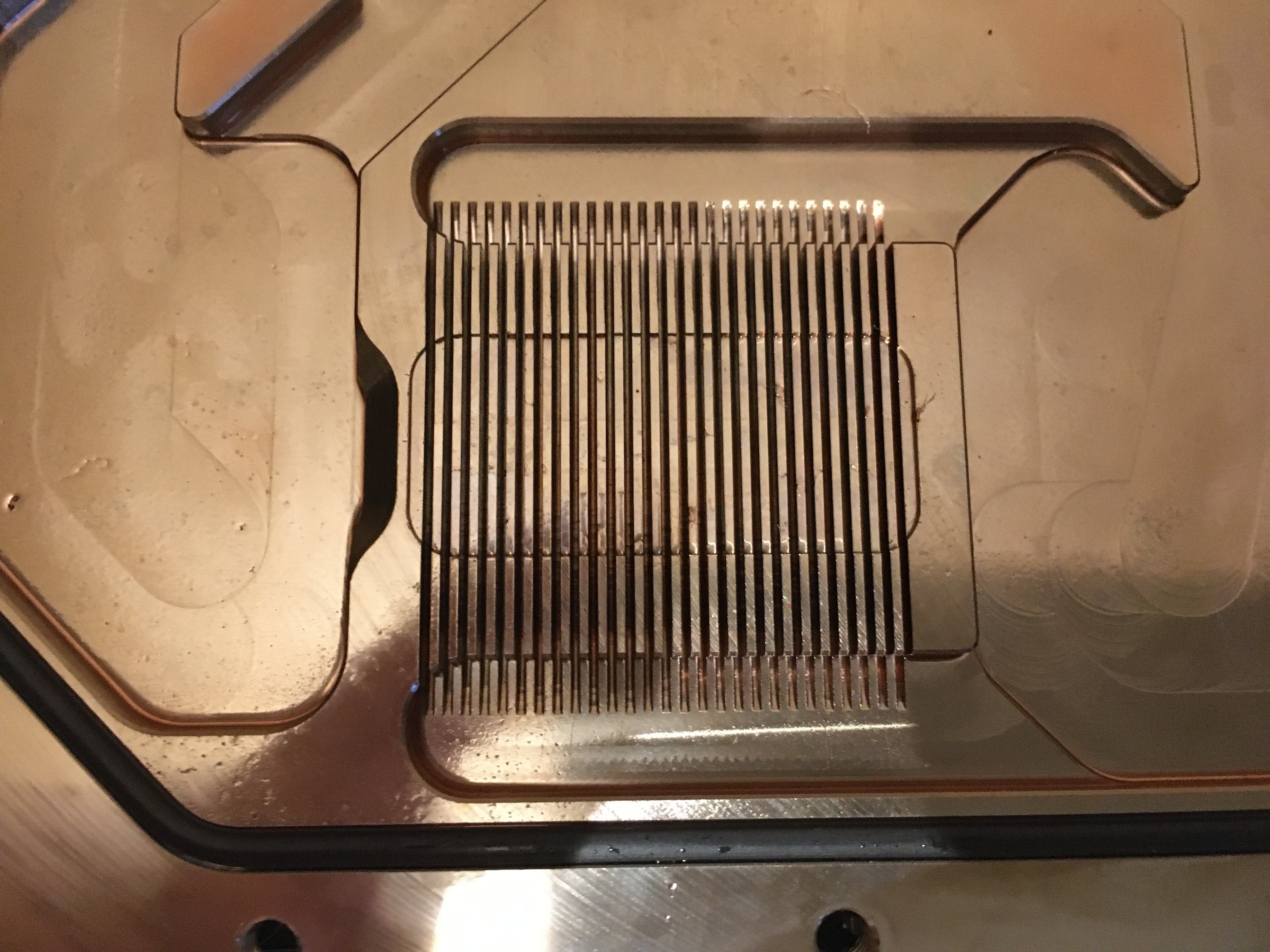

Die Kühlleistung insbesondere des CPU-Kühler hatte merklich nachgelassen. Beim Öffnen und Begutachten fiel auf, dass ein Schlauch zwischen GPU und CPU geknickt war (recht enge Kurve)...
... und ausserdem beide Kühler oxidiert sind...
Der EK auf der CPU sogar so stark, dass die feinen Rillen komplett zu waren.
CPU-K zerlegt. Wo der ganze Sauerstoff wohl her kommt?!
GPU-K zerlegt. Auffällig war, dass die meisten Schrauben kaum angezogen waren. Plexiglas?
Beginn des Reinigungsversuchs - Essigessenz, Wasser, Salz, der CPU Block wird komplett eingelegt, die GPU wird benetzt, 30 Minuten wirken lassen, sanfte Gewalt. Wiederholen.
Das Resultat nach 2 Stunden Elend bzw. "Gut genug ich hab keine Lust mehr". Die Rillen in beiden Kühlern sind wieder offen.
Ich hätte erwartet das ich das vom Plexiglas/Plastik einfach ab bekomme aber Pustekuchen.
Das ist schon die dritte Schüssel Essigmischung, man beachte wie trübe sie geworden ist...
Wieder verschraubt. Das Plexiglas zieht sofort Risse wenn man zu stark anzieht, gut zu wissen.
Ich habs auch mit Badreiniger und einem schärferen Reinigungsmittel probiert, die machten dem Belag gar nichts. Mein stärkstes Scheuermittel ist so eine Art Oxy-Clean ... das hielt ich auf einer oxidierenden Oberfläche für keine so gute Idee und habs gelassen. Cillit Bang Orange müsste ich beizeiten mal besorgen und könnte es beim nächsten Zerlegen der Anlage nochmal probieren.
Nach Spülung wurde der Kreislauf mit 50:50 destilliertem Wasser und G30 befüllt. Laut dem Hersteller kann man auch Leitungswasser nehmen, aber wir haben etwas härteres Wasser und ich will mir nicht auch noch Kalk Probleme einfangen.
Ich vermute das schlimmste Problem war tatsächlich der geknickte Schlauch, der den Durchfluss signifikant reduzierte. Jetzt hab ich anstatt eines kurzen quasi 90 Grad Bogens zwischen CPU und GPU einen drei viertel Looping, der wesentlich weniger Druck auf den Schlauch ausübt.

Sicher dass das alles Korrosion ist? Der schwarze Batz im CPU Block sieht eher danach aus, als hat sich Material aus den Schläuchen gelöst und alles versifft. Daher auch die ganzen schwarzen Spuren auf dem Plexi.
Ist es nicht einfacher denn Block von der Karte zu entfernen und in die Spülmaschine zu tun?
Und ja das sieht eher so aus als hätte sich der Weichmacher oder die Farbe vom Schlauch gelöst.
Und deshalb habe ich diesen Thread aufgemacht. Auf so Ideen wie Spülmaschine bin ich gar nicht gekommen.
Ich bin mir aber ziemlich sicher dass das Korrosion ist, weil sonst Reinigungsmittel und Schrubben mehr Wirkung gezeigt hätten.

Das ist definitiv Abrieb aus den Schläuchen. Darum hat es den Schlauch auch geknickt, weil da Material abgetragen wurde. Der MoRa wird vermutlich innerlich auch so aussehen, evtl eine Kreislaufreinigung machen (mit neuen Schläuchen!)
Alles sauber machen, neue Schläuche verbauen und dann Destilliertes Wasser mit Glysantin G30 verwenden. Problem gelöst.
Aber dann müsste ich doch diesen Belag überall haben? Die Schläuche sind innen sauber, und im AGB bzw. der Pumpe ist auch nichts. Hmmm tatsächlich fällt mir beim drüber nachdenken eine silbrige Platte in der Pumpe ein, die Nickel sein könnte.

Kupfer-(II)-oxid (CuO) ist schwarz. Das löst sich auch in Essigessenz und die entstehende Lösung wäre blau. Kann man auf dem Bild des TE wegen der farbigen Schüssel und der ganzen Schwebstoffe leider nicht erkennen. Wenn der TE die Brühe noch nicht entsorgt hat, könnte er sie noch filtern und eindampfen, dann sollte ein grünblauer Rückstand bleiben, wenn es sich tatsächlich um CuO gehandelt hat. Ansonsten sollte sich CuO auch noch in Ammoniakwasser (Salmiakgeist) lösen, die Lösung färbt sich dabei tiefblau (Tetraamminkupfer(II)-Komplex). Allerdings korrodiert Ammoniakwasser auch Kupfer, deshalb besser nicht den Kühlkörper lange Zeit darin einlegen.

Habe das Problem mit Grillreiniger bzw. Backofenreiniger gelößt. Das ging mit allen Reinigern nicht ab, aber der Reiniger hatte die schwarzen Rückstände in Minuten gelößt, die selbst mit mechanisch schwer abgingen.

Ich kann den Frosch Citrus Dusch&Badreiniger empfehlen. Siehe:
Ich hab den Kühler dafür auf ein Papiertuch gelegt und den Reiniger statt aufgeprüht, so das der Kühler im Reiniger liegt. Dann 10min wirken lassen und mit einer alten Zahnbürste den Kühler geschrubbt. Und danach nochmal im Reiniger getränkt und liegen lassen. Danach wars wieder blitzeblank. Der Knackpunkt ist, das man erst alle Ablagerungen grob lösen muss, damit der Reiniger seine Wirkung auf dem Kupfer entfalten kann. Insbesondere Fett o.Ä. muss vorher runter, sonst wird das nix.
