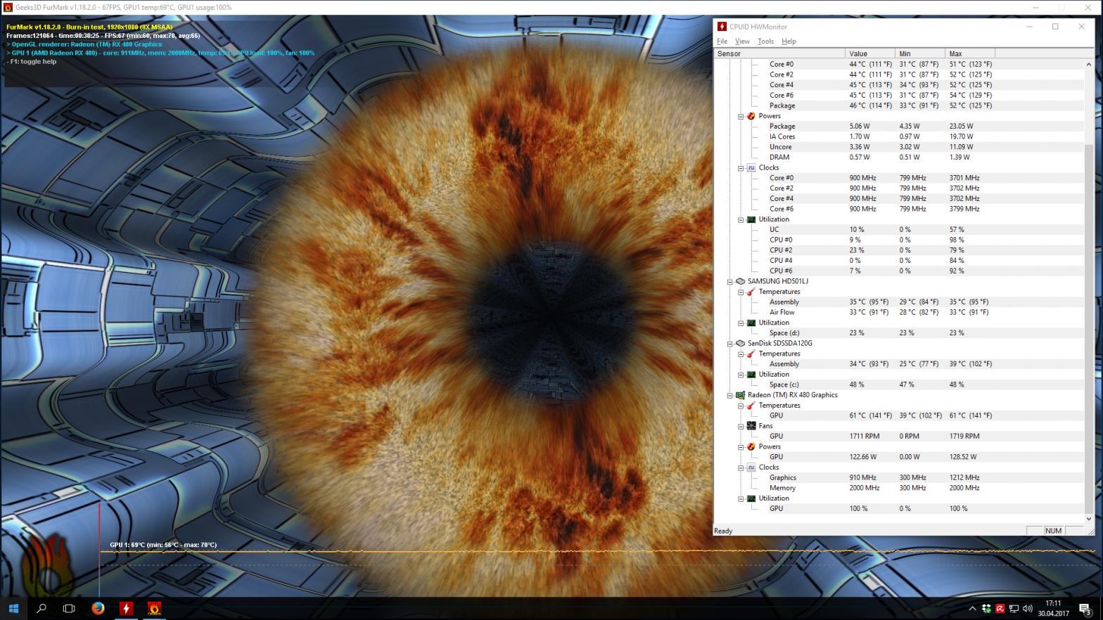

FurMark hab ich eine Stunde lang durchlaufen lassen und keinen Absturz gehabt. Allerdings hab ich in diesem Thread von einem Nutzer mit dem selben Problem gelesen, dass FurMark bei ihm 2 Stdn. lang durchlief ohne Probleme, Battlefield 1 und Watchdogs 2 allerdings nach kurzer Zeit abstürzen. Er beschreibt auch, dass bei 3DMark TimeSpy (u.a.) der Rechner abstürzt. Eine Demoversion davon habe ich auch durchlaufen lassen und keinen Absturz gehabt (waren allerdings auch nur 3 Durchläufe, die insg. vielleicht 15 Min. gedauert haben).

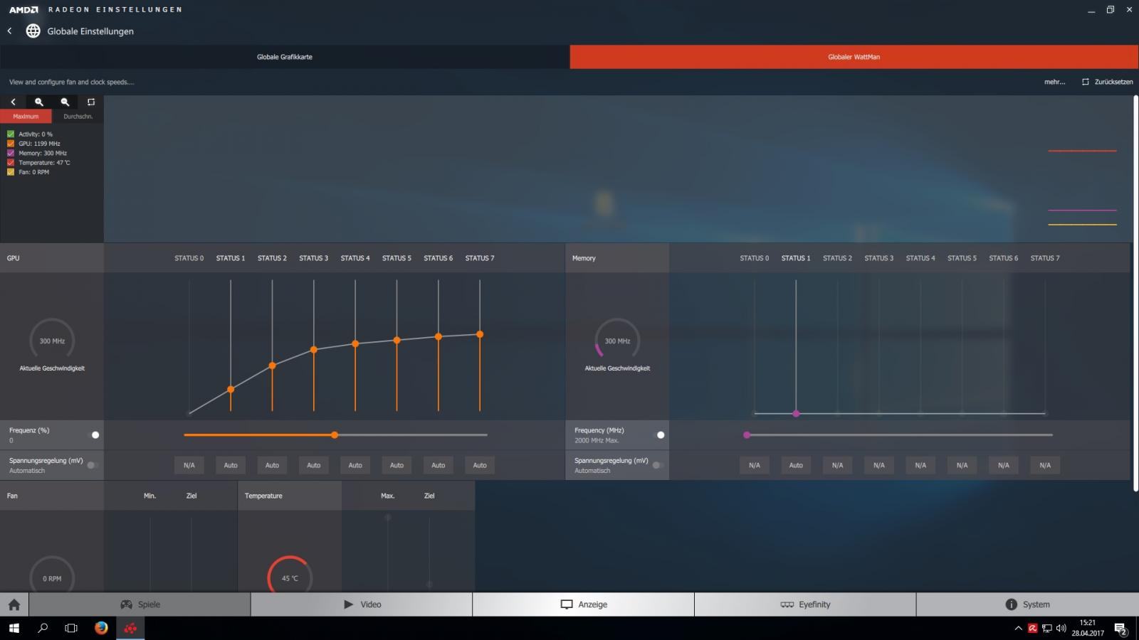

Hi!
Das waren die Standard-Einstellungen von WattMan:
Diese hab ich probiert (haben Nutzer hier und hier als Lösung für das Problem beschrieben):
Auch 1106mV in den "States" 5, 6 u. 7 hab ich probiert (empfiehlt ein Nutzer hier).

Dass der Rechner bei einem halbstündigen "Stress-Test" (sollte ja stressiger sein wie The Forest) nicht abstürzt, lässt mich ja noch ein bisschen hoffen... Andererseits wäre es geschickt, eine Möglichkeit zu haben, einen Absturz schneller zu triggern, da ich sonst nämlich immer The Forest starten und warten muss, bis es passiert.

Schwirig. Also temperaturmäßig im Stresstest ist alles i.O.

80°C sind m.M. voll im Rahmen und eher niedrig angesetzt, zumindest für Furmark.
Damit ist es für mich leicht, die 90°C zu knacken, allerdings mit zwei Grafikkarten a 250W. ;)

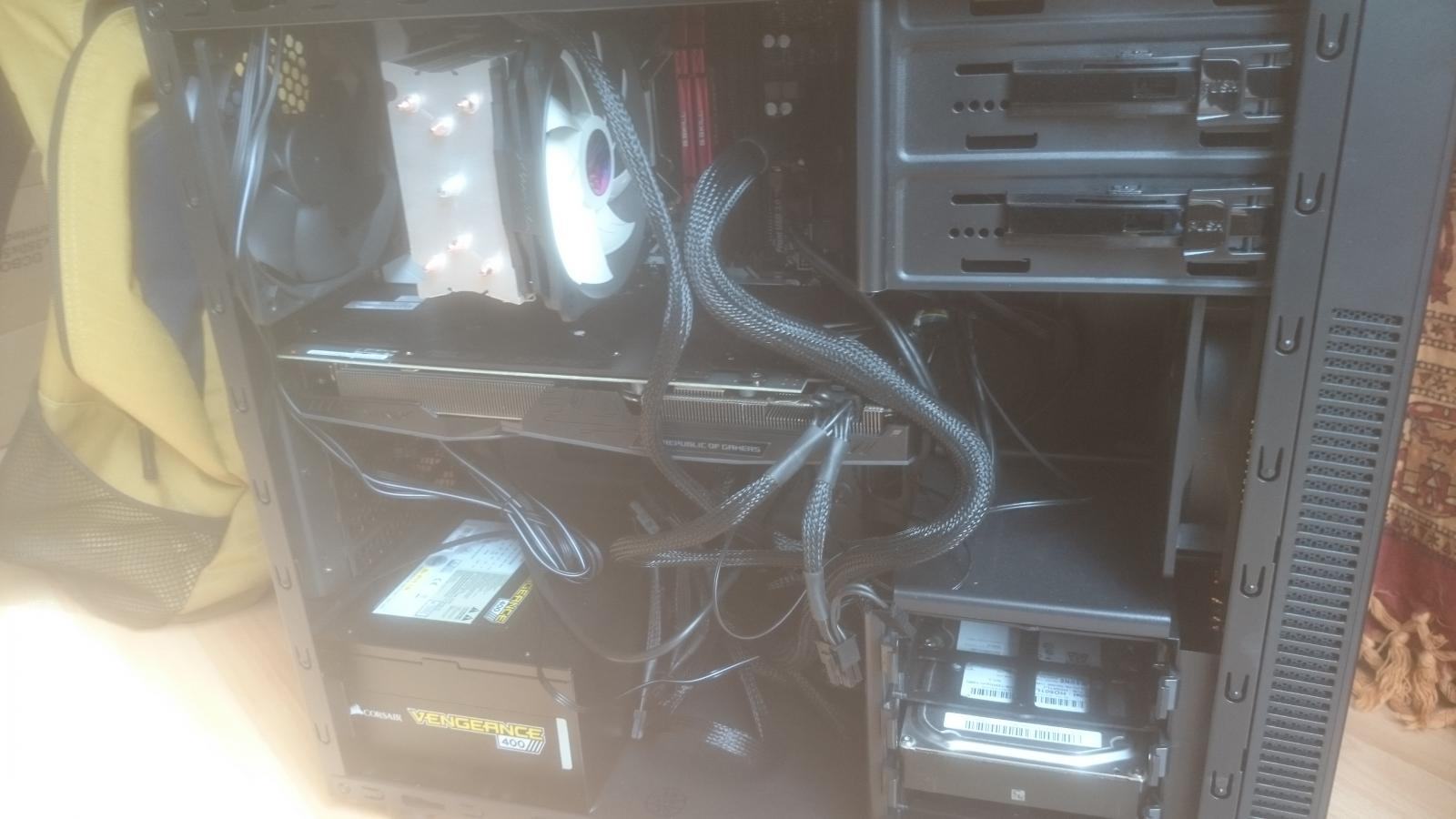

So siehts innen drin aus. Der große Klotz über der CPU ist ein EKL Ben Nevis Tower Kühler :p

Edit: Okay, ich glaub den Ben Nevis hab ich richtig herum hingeschraubt.
Hi,
der Anhang lässt sich nicht öffnen.
Grundsätzlich würde ich aber Schritt für Schritt gehen. Ausreichend Vorschläge und Ideen sind ja da.
Prinzipiell muss(!) die Karte auch mit Standardwerten laufen. Manuell die Spannungen runter zu nehmen ist sicherlich gerade bei der RX480 gut und für Temperatur und Verbrauch zielführend, aber mMn gehört das zum Feintuning.
Zum Gehäuse: Laut Caseking sind da je ein 120er in Front und Heck vorinstalliert.
1. Vorn rein, hinten raus?
2. In welchem Slot steckt die Grafikkarte?
3. Wie ist das Netzteil montiert? Man könnte das Netzteil testhalber auch mal drehen und den Netzteillüfter die Abluft der Grafikkarte absaugen lassen. Wird aber garantiert lauter.
4. Ist der HDD Käfig installiert?
5. Mit welcher Drehzahl laufen die Gehäuselüfter und wie werden diese gesteuert?
Wichtig ist bei den begrenzten Lüfterplätzen, einen möglichst guten Airflow zu erzeugen. Notfalls den 2 Lüfter in der Front installieren. Möglich ist auch, wenn zwischen Grafikkarte und Netzteil Platz ist, die Slotblenden raus nehmen und auch da noch einen Lüfter anbringen (Kabelbinder).

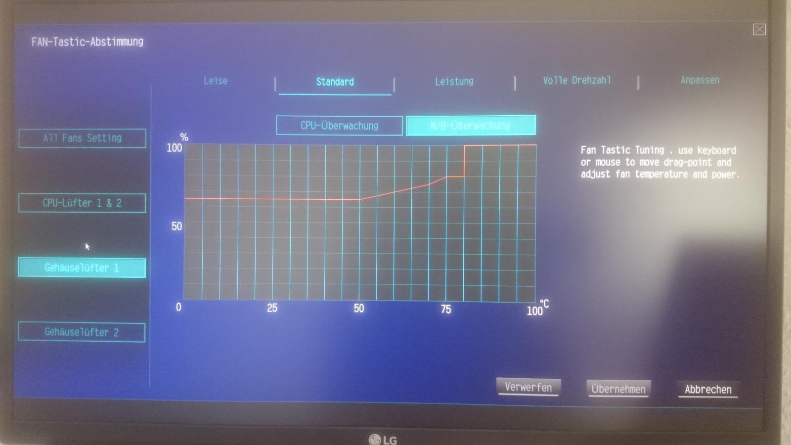

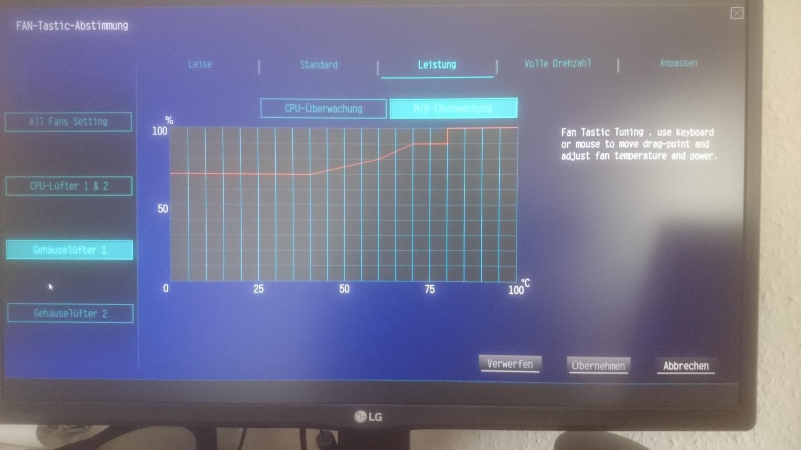

Hej! So, ich hab im Bios mal die Gehäuselüfter von "Standard" auf "Leistung" verstellt. "Volle Drehzahl" hätte es auch noch gegeben, aber ich dachte, ich probiers mal damit.
Edit: Hat leider nichts genützt...
Vorher (Bsp. für 1. Gehäuselüfter, beim 2. hab ich dasselbe gemacht):
Nachher:

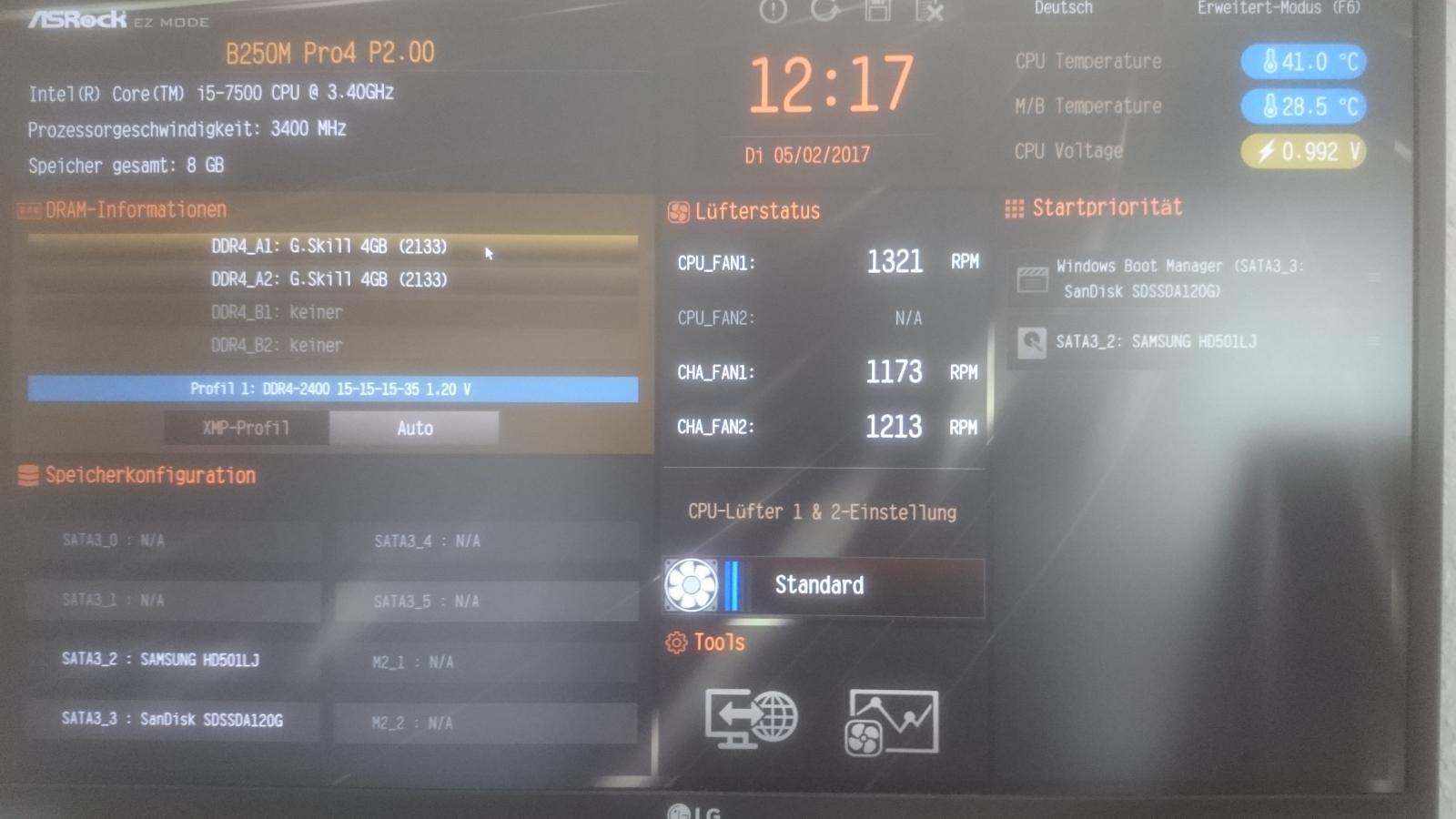

So siehts bei mir übrigens im Bios aus:
Gerade hab ich übrigens gemerkt, dass sich nach dem Bios-Update die Einstellungen des RAM wieder (falsch) zurückgesetzt haben. Das ist ein DDR4-2400 und dort steht "2133" (kA warum er das nicht erkennt). Ich hab dann draufgeklickt (auf jeden Riegel einzeln) und bin dann auf "2400 MHz" und "1.2V" (steht so im Datenblatt) unter "XMP 1" und dann auf OK. Hoffe das war so richtig?
Ragnar40k, das passt auch zu dem was Du geschrieben hast. Wie deaktivier ich das?

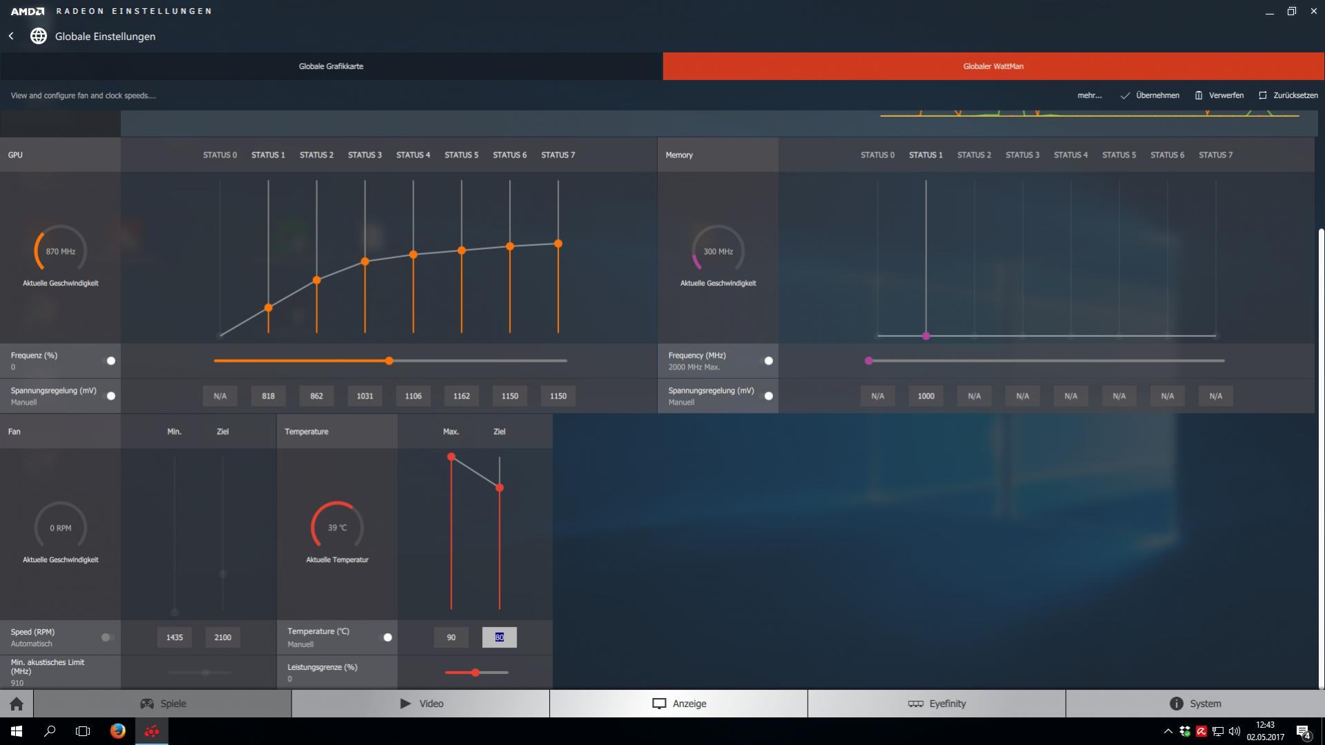

Th3o, das sind meine WattMan-Einstellungen. Sind alle standard, nur die "Ziel-Temperatur" hab ich auf 80 hochkorrigiert. Hab die Spannungsregelung auf "Manuell" gestellt, dass man die Werte sieht :)
