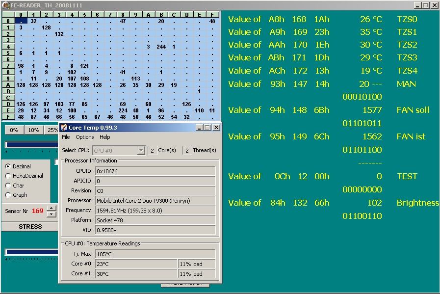

Hallo, Bastel, kannst Du bitte mal alle Bits und Bytes aus dem EC-RAM hier beschreiben, soweit sie Dir bekannt sind. (Oder sie mir per PM schicken, falls Du sie hier nicht veröffentlichen willst)
Ich möchte ein Programm machen, das die CPU/Chipsatz-Temperaturen und die FAN-Drehzahl anzeigt und die Drehzahl nach Wunsch stellt und/oder regelt. Siehe Anhang:
http://www.2shared.com/file/4549743/ffc8e1f6/OSDinclDriver.html
Die Frage ist, ob die Adressen bei allen ACER-NB gleich sind oder ob so ein Programm nur für den 5220 geeignet wäre - was ich vermute!

Und ja so ein Fancontrol wollte ich auch mal machen. Denke es ist für alle Modelle der Serie mit gleicher ACPI DST gleich (hattest du mal erwähnt, welche das sind, glaube 5220, 5620, eventuell ein paar Aspires, halt alles mit Columbia Basis).
Also R&W kann über die Ports das Bit setzen (ich hab halt nie Enter gedrückt nach dem Tippen, oder das NHC schaltet was frei, man müsste mal ohne NHC starten und dann probieren). Ich denke mal mit sekündlichem Polling dürfte man selten eine Kollision mit dem ACPI hinbekommen (notfalls Alternativeports nehmen), die gehen auch glaube über die Speichereinblendung.
Das meiste hab ich aus der DST, und dann ausprobiert:
256 Byte EC Ram, auch über Port erreichbar, 0 index basiert [byte0-255][bit0-7]
[0x1] = TIID (wohl Thermal Initialized) = 0x20, wenn initialisiert, kann im Betrieb auf 0 gesetzt werden, dann ist das komplette Thermalmanagement im Arsch, zumindest sind alle Werte total hinüber
[0x10][1] = 1, wenn initialisiert, mehr oder weniger siehe oben
[0x91] = TTID (wohl Thermal Table ID) = 0x1 bei mir, kann aber beliebig geändert werden und wählt eine andere Tabelle mit Trippoints aus (scheinen aber alle sehr komisch zu sein)
[0x92][0] = KCSS: wenn 1, dann passiveer Trippoint erreicht
[0x92][1] = KCTT: ?
[0x92][2] = KDTT: ?
[0x92][3] = KOSD: wenn 1, dann kritischer Trippoint erreicht
[0x92][4] = KVTP: ?
Das Bit allein führt noch nicht zur Notabschaltung, der EC löst noch einen SCI aus, dadurch wird das OS angehalten nachzuschauen und die Temperatur zu bemerken. Ich konnte es einmal durch setzen auf [0x92]=0xff triggern (Notabschaltung).
Bit 0-3 werden auch als THSL gekennzeichnet, das ganze Byte 0x92 auch als KTAF und wird bei der Initalisierung auf 0 gesetzt.
[0x93][4] = 0: EC kontroliert Lüfter, 1: EC kontroliert Lüfter nicht. Setzen auf 1 triggert Einschalten des Lüfters auf 0xAF
[0x94] = gewünschte Lüfterdrehzahl. 0xff = aus, 0 = Maximum
[0x95] = tatsächliche Lüfterdrehzahl.
Formel: 0x78000 / [0x96/0x95] = n RPM
[0xA0] = 0x80. Wenn Lüfter an, !durch EC getriggert!, dann 0x81, wohl für Thermalzone 0.
[0xA7] = das gleiche für Thermalzone 7
[0xA8] = Temperatur Thermalzone 0
[0xAF] = Temperatur Thermalzone 7
in °C (für ACPI-Kelvin Wert * 10 + 2732 rechnen)
[0xD0] = Passivetrippoint für Thermalzone 0
[0xD1] = Kritischer Trippoint für Thermalzone 0
[0xDE] = Passivetrippoint für Thermalzone 7
[0xDF] = Kritischer Trippoint für Thermalzone 7
Alles wieder in °C

Mit 0x93 und 0x94 habe ich Tests gemacht - ging nichts.
Was ging: Die Display-Helligkeit ändern: von 0 bis 100%
(Wenn das mit dem Lüfter auch so ginge...)
entsprechend Adresse 132dez/84h: Wert 0-255.
Ja, das hab ich vergessen zu erwähnen.
0x83 ist unteres nibble Helligkeit 0-9 und oberes für Akkubetrieb (geht aber nicht)
0x84 ist in Prozent.
Also ich hab hier grade mal einen sauberen Boot ohne NHC hingelegt, und mit R&W kann ich immer noch 0x93 auf von 0x04 auf 0x14 setzen und dann 0x94 den Lüfter einstellen. Ich nehme Ports 0x6c/0x68, aber auch mit den anderen sollte es gehen.
Hmm, muss ich wohl mal selber probieren, aber wenn R&W es kann...
0x84 ist in Prozent....
Der Einstellbereich bei 0x83 ist aber viel geringer: 0 ergibt nur nur eine entsprechende Helligkeitsverminderung auf 25 in 0x84, während ich in 0x84 direkt Werte von 0 bis 255 eingeben kann, was den ganzen Helligkeitsänderungsbereich abdeckt. Da dies zufriedenstellend funktioniert, wartet jetzt die nächste Aufgabe:
Jetzt mach ich mich an den Lüfter ran...
Zum Lüfter:
Offensichtlich "frisst" das Register 0x93(147dez) nicht alle Werte, aber 4dez(Automatik) bzw. 20dez(Manuelle FAN-Steuerung) gehen.(Andere Werte nicht getestet - wozu auch...)
Das Register 0x94(148dez) kann mit Werten von 0(MAXIMALE Drehzahl) bis 255(FAN OFF) geladen werden.
Bleibt als letzte offene Frage: Wie berechnet man die Drehzahl richtig?
Es gibt die Konstante 1350000, die mal ein Chiphersteller ins Spiel gebracht hat.
Ausserdem gibt es den Divisor 4 und 8, manche verwenden auch einen Registerwert.
Ursprünglich dachte ich, dass das Register 0x93 den Divisor enthält(4), aber das würde nur im Automatikbetrieb sinnvoll sein.
Ich berechne z.Zt. die Drehzahl so: 1350000 / 8/ Registerwert von 148 bzw. 149.
Das ergibt plausible Werte.
Wenn ich wieder zuhause bin in einer Woche, schliesse ich mal einen Frequenzzähler am Impulsgeber des Fans an, um zu sehen, was der wirklich als Höchstdrehzahl bringt.
Praktisch sieht es z.Zt. so aus, dass die Solldrehzahl (bei hohen Werten = entspricht niedrigen Registerwerten in 148dez) höher liegen kann, als die Istdrehzahl - 0x68 ist bei mir der Grenzwert.

Der Einstellbereich bei 0x83 ist aber viel geringer: 0 ergibt nur nur eine entsprechende Helligkeitsverminderung auf 25 in 0x84, während ich in 0x84 direkt Werte von 0 bis 255 eingeben kann, was den ganzen Helligkeitsänderungsbereich abdeckt.[/b]
Krass, gar nicht bemerkt. 0 ist bei mir 0x4D oder so... 0x84 auf 0x10 ist aber nah am dunkel. Ob dem Inverter das weh tut?

Nein, bastel, das ist ein Missverständnis: über die Temperaturen habe ich noch garnichts geschrieben - was ich mit 0x68 meinte: das ist der niedrigste, sinnvolle Solldrehzahlwert, weil der Fan dann schon seine maximale Drehzahl erreicht, d. h. zwischen 0 und 0x68 ändert sich die Istdrehzahl nicht mehr.
Die Temperatur sinkt bei meinem T9300 auf unter 30°C bei maximaler Drehzahl - da kommt aber auch nur "kalte Luft" hinten raus.
Die niedrigste, sinnvolle Drehzahl habe ich noch nicht getestet, natürlich funktioniert das Abschalten mit 0xFF. Bei welcher niedrigsten Drehzahl der Fan noch rund läuft, müsste ich mit einem Oscilloskop prüfen (am Drehzahlgeber) - das ist aber zuhause, wo ich z.Zt. nicht bin.
