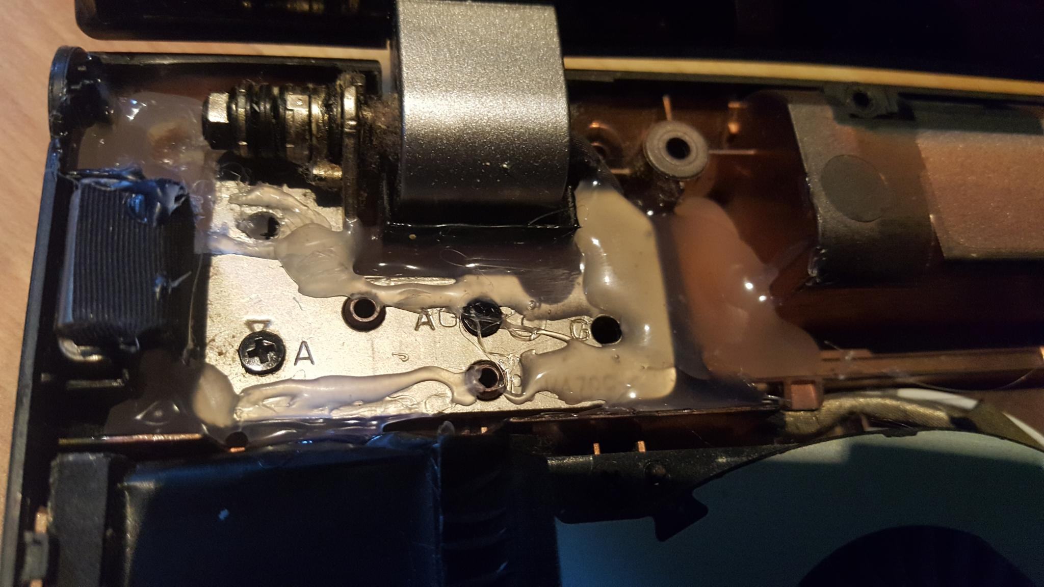

den schönheitswettbewerb werde ich damit nicht gewinnen, hält aber wie es aussieht bombenfest (wie im video).
vielen dank an dich TE, dank dir hab ich jetzt durch zufall doch meinen laptop reparieren können und muss ihn nichtmehr mit samthandschuhen anfassen :fresse2:
bzgl der temp mache ich mir keine sorgen, um solches plastik (Ethylen-Vinylacetat-Copolymere) zu schmelzen bräuchte man temperaturen von ca 150°C (wiki)...
wenns die nächsten paar monate hält (auch das kabel was jetzt mitgeklebt wurde), werde ich vorsorglich auch das gesunde scharnier vollkleistern, dann kann ich auch wieder frisbee mitm acer spielen :wut: #danke_acer
Hahahaha, ja, den Schönheitswettbewerb gewinnt es definitv nicht. :d :d :d Aber solange es seinen Zweck erfüllt, sollte das nicht weiter stören! :d
Ok, danke. 150°C, haha das wird wohl nicht passieren.^^
Berichte dann nochmal bitte in ein paar Monaten. :)
