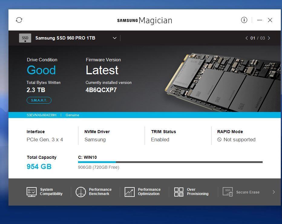

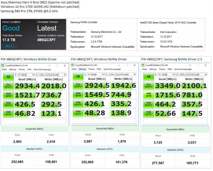

Kurze Rückmeldung meinerseits:
- Ich habe die Firmware 4B6QCXP7 seit ca. 24h im Einsatz
- Diese Firmware wird nur über das neue Samsung Magician 5.2 ausgeliefert (5.2 funktioniert problemlos)
- Firmware Update lief problemlos durch
- Die Freeze Probleme sind komplett verschwunden!
- Performance hat sich nicht wirklich verändert im Vergleich zu 2B6QCXP7
- Samsung NVMe Treiber 2.3 funktioniert wunderbar und bringt etwas mehr Seq und 4k Performance
- Die 960 Pro Temperaturen haben sich bei mir nicht verändert (nicht verstellbar wg. aktiver Luftkühlung)

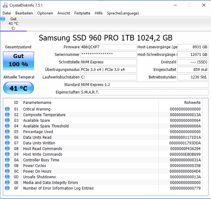

Kann ich leider nicht wirklich bestätigen...
Entweder treten die Freezes innerhalb einer Stunde mehrfach auf oder alle 2-4 Stunden
Freezes für 1-5 Sekunden, manchmal auch weniger.
Hab jetzt extra Win10 Komplett neu installiert, alles Up To Date, inkl Samsung NVME Treiber.
Problem bleibt bestehen.
314 Unsafe Shutdowns sind bei 859 Einschaltungen eine ganze Menge. Kann dies sein? Gab es so viele Abstürze oder wird dem Rechner womöglich (z.B. über eine schaltbare Steckerleiste) der Strom abgedreht bevor der wirklich komplett runtergefahren ist. In welchem Adapter steckt die SSD?
SSD steck im DIMM.2-Sockel ( CPU ) vom Rampage VI Apex Board drin.
Abstürze habe ich keine, nur die Freezes und Strom wird nicht vorher abgedreht bis der PC Runtergefahren ist.
