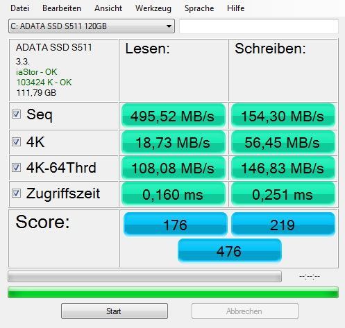

also ich hab grad meine S511 eingebaut - nur schnell mit dem "mitgelieferten" Acronis geklont (neuinstallation irgendwann demnächst) und kam auf folgende werte...
177671d1326136244-adata-s511-120gb-probleme-stabilitaet-und-geschwindigkeit-screenshot.jpg
bin zufrieden. ist jedenfalls ein deutlicher schub gegenüber meiner vorherigen Corsair P64 - sogar der Windows Leistungsindex ging von 7,2 auf anschlag zur 7,9. ;)
